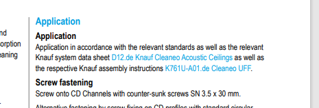

Πάτα στο d12 και θα φορτώσει pdf data sheet.
Από σελίδα 35 και μετα έχει μετρήσεις ανάλογα την διάτρητη.

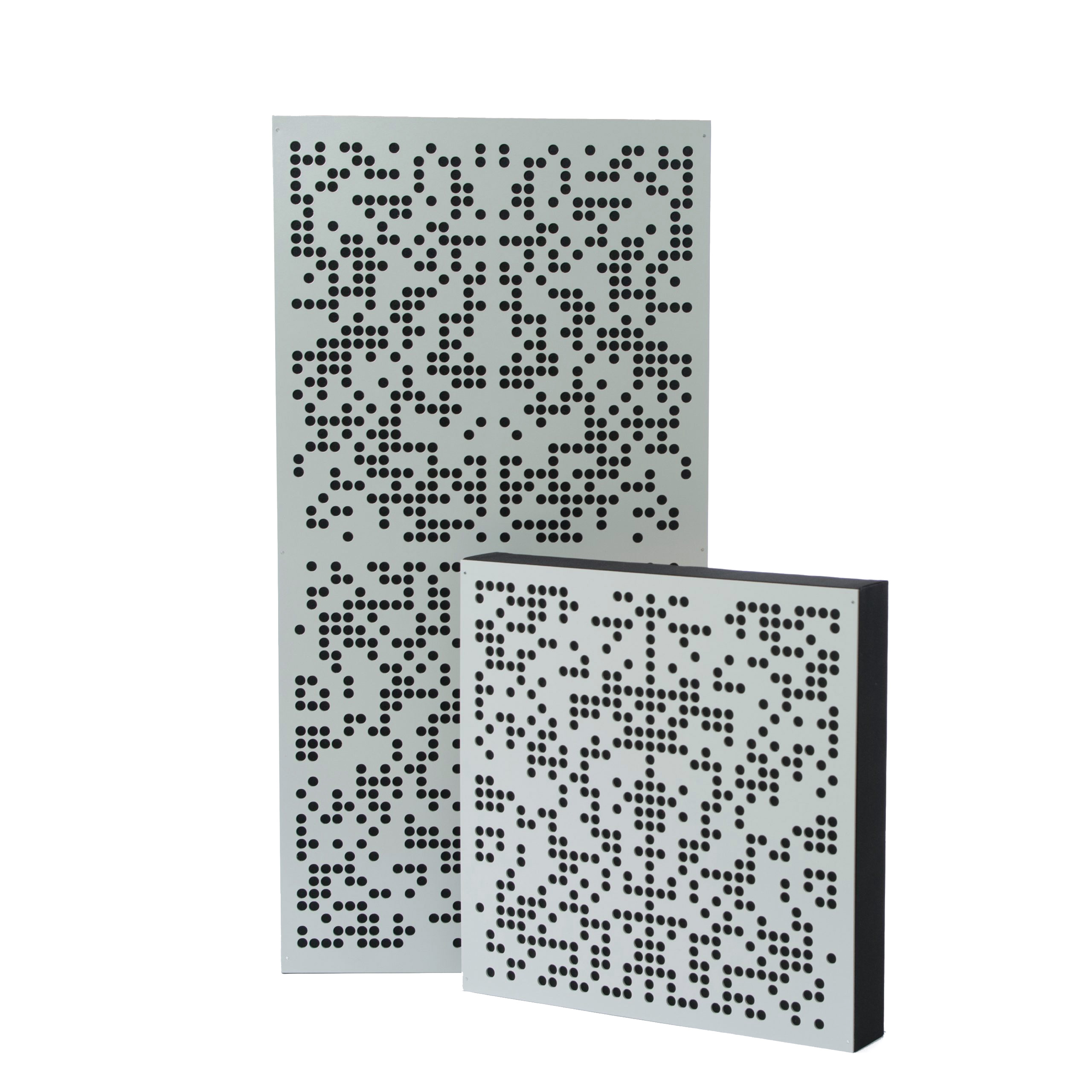

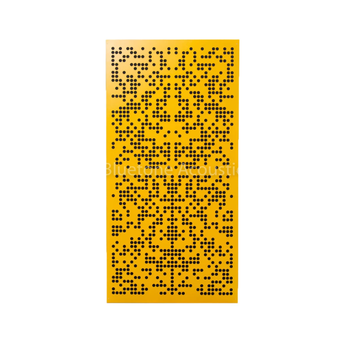

Κάτι (ίσως και αισθητά) καλύτερο θα ήταν "Binary Diffusers" αντί για την διάτρητη: τρομερό εύρος απορρόφησης, συν διάχυση σε σχέση με τον όγκο. Αλλά δεν είναι φθηνοί.
Κάτι τέτοιο:
(οι σύνδεσμοι είναι ο,τι βρήκα αυτή τη στιγμή στο πόδι, μερικοί πουλούν σκέτη την διάτρητη σανίδα κάπως φθηνότερα)
