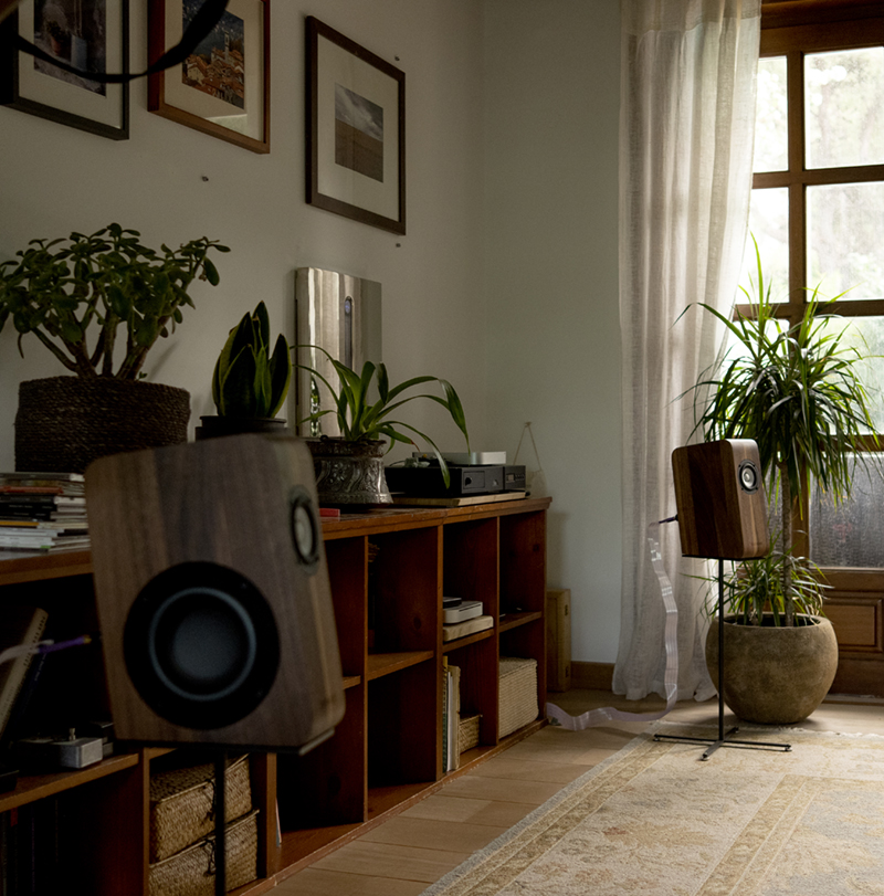

Εδώ όμως θα δει (εκτός από κολακειες) και καμία συμβουλή για ουσιαστική βελτίωση.
ένα, δυο like δεν βλάπτουν. αλλά δεν το ανέβασα για να πάρω κολακείες.
περισσότερο έμπνευση για άλλους (στέρεο / fidelity / χώρος).
ευχαριστώ πάντως. όλα μετράνε....
(άλλη μια, λίγο παλιότερη)

τα ηχεία στις συγκεκριμένες βάσεις δείχνουν σαν να αιωρούνται όταν είσαι στο χώρο.
__________
τα καλώδια είναι όντως λίγο off (αισθητικά), αλλά δεν έχω βρει καλύτερα (στην τιμή).
__________
το Devialet υποστηρίζει Sub με ρυθμιση crossover.
αρχικά το είχα στην μέση από την απέναντι πλευρά του δωμάτιου. Αλλά ήταν σε άλλη μπριζα και βομβιζε κάθε που έκλεινα τον ενισχυτή. Μικρή η διαφορά όμως, αφού σε τόσο χαμηλες δεν καταλαβαίνω από που έρχετε ο ήχος.

απουσία βινυλίων
χμ.,
πούλησα 2000+ δίσκους το 1990/91 σε 3 ογκώδεις κουτες (και το Lynn πικάπ). Δεν μου έλειψαν ποτέ, αφού, δεν ήμουνα ποτέ επιμελης με το σκουπάκι!!! σκόνη, θόρυβος, σκέβρωμα. δε βαριέσαι!

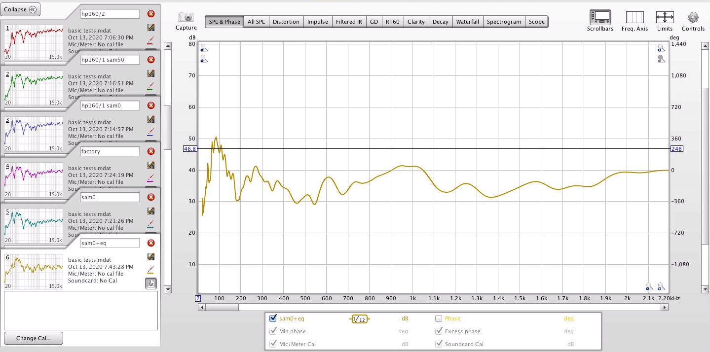

Υπάρχουν διαθέσιμες μετρήσεις ως προς την απόκριση συχνότητας ;
Θα γινόταν να έμπαινε το μονό sub ανάμεσα στα ηχεία από την εικονιζόμενη όμως πλευρά;
Επίσης,ποια είναι η απόσταση καθενός εκ των main από το κοντινότερο προς εκείνο (δεξί-αριστερό αντιστοίχως ) πλευρικό τοίχωμα;

είχα κάνει παλιότερα μετρησεις όταν είχα τα W8 και το πρόβλημα στα χαμηλά, και το Devialet πρόσθεσε την τεχνολογία devialet sweet room σε ενα firmware update.
Επιφανειακά τις καταλαβαινω, και ο τρόπος που τις εκανα ήταν λίγο ερασιτεχνικός (μικρόφωνο γενικών ηχογραφήσεων κτλ.)
δεν χρειάστηκε κάτι από τότε που άλλαξα τα ηχεία .
το Sub θα το βαλω στη μεση στο επιπλο. (thnx 🙏!)
βολευει και με την καλωδιωση απο πισω. το μόνο πρόβλημα ότι δεν έχει remote, και το volume knob ειναι απο πισω.
νομίζω όντως είναι ιδανική θέση...
_________
το αριστερό είναι λίγο ξέμπαρκο αφού δεν υπάρχει τοίχος αριστερά! (για αυτό και έβαλα εκεί το sub)το δεξί ηχείο είναι 1μ + 1μ απόσταση πίσω και δεξι τοίχο.
επίσης ο χώρος δεξιά έχει ένα ξύλινο μεσοταβανο πάνω που τον κάνει "δυσκολο" για hi-fi.

Ωραιος χωρος! Τα φυτα δεξια στο ηχειο ειναι μπουκαρνεες;
335
209
Ναι μπουκαρνεες :)
