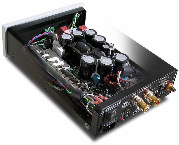

Ένα παλιό άρθρο, αλλά πάντα επίκαιρο, για τα ICE modules, τους class D ενισχυτές, και το παιχνίδι των προδιαγραφών από εξυπνάκηδες μεταπράτες...:rolleyes:
The alternative is to call it (ICE Module 1000ASP) a true 150wpc amplifier (according to its FTC rating on page 6 of the data sheet) with 16dB of dynamic headroom. This way we’ll be able to compare apples-to-apples for all amplifier types when evaluating power claims. This is unlikely to happen because non-technical customers won’t be able to appreciate what 16dB of headroom really means. Most people want a single metric that is easy to understand, even if it is misleading.
http://www.audioholics.com/audio-amplifier/clone-amplifiers
"The crest factor of music can be 20 dB (100 to 1 power factor) or even more depending on the program material."

150W rms με 16db headroom, είναι super!.. και 5 φορές πάνω το κόστος των υλικών για την τιμή του τελικού προιόντος, είναι αποδεκτό.
Αλλά δεν είναι το ίδιο με 500W @ 8 Ohms continuous rms power σε τάξη Α/Β. (βέβαια κάποια στιγμή και αυτοί θα κλείσουν από θερμική προστασία..)

ΑΝ δεν κάνω λάθος τα 150w rms εξηγεί οτι είναι στις υψηλές συχνότητες
και οτι χαμηλά αποδίδει τα watt που λέει
δεν υπάρχει συνάρτιση των w rms με to headroom ?
λόγω ασχετοσύνης ρωτώ :thumbsdown:
Τα γράφει στο link που έβαλα...
"This ratio of peak power to average power is known as crest factor. The standard crest factor of a continuous tone is only 3dB (a 2 to 1 power ratio)."
