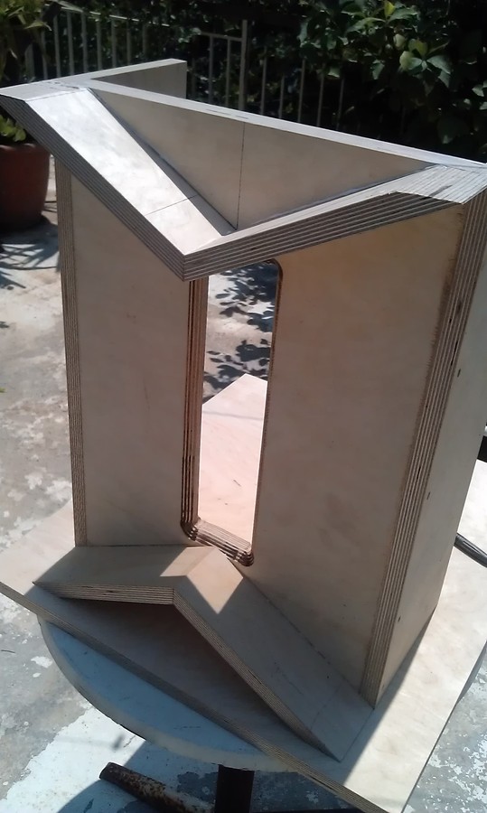

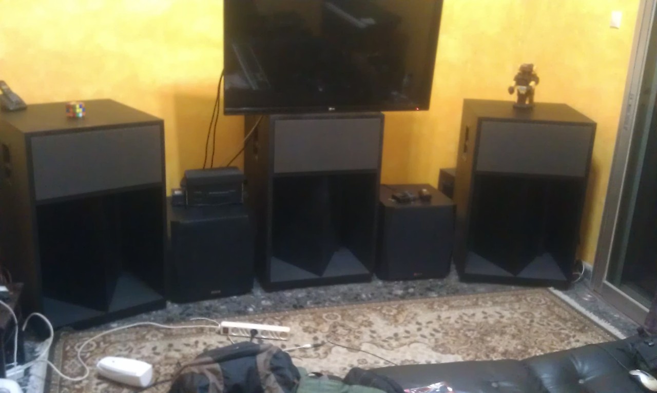

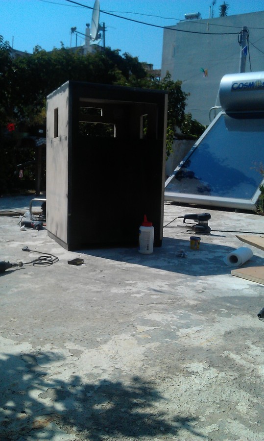

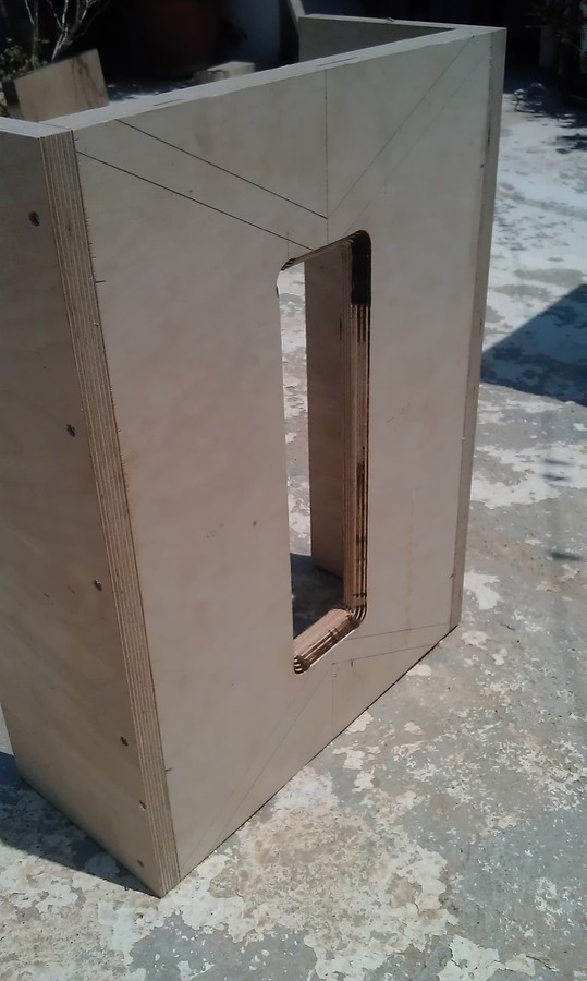

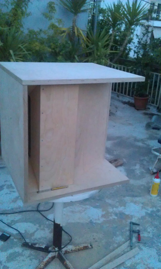

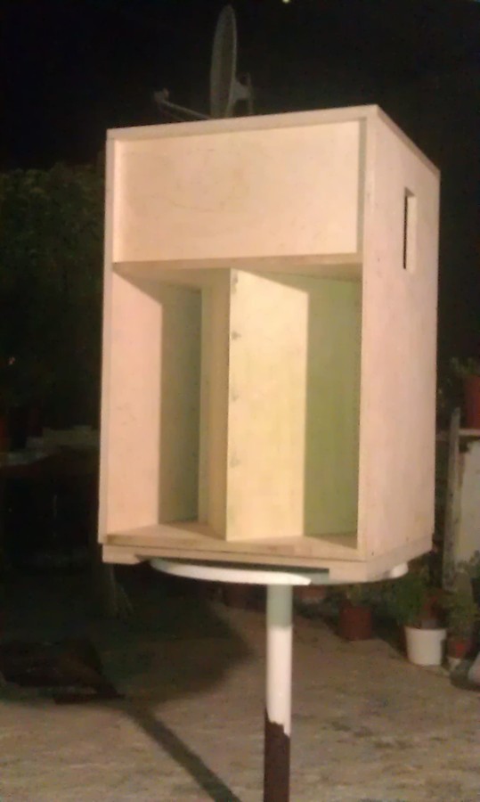

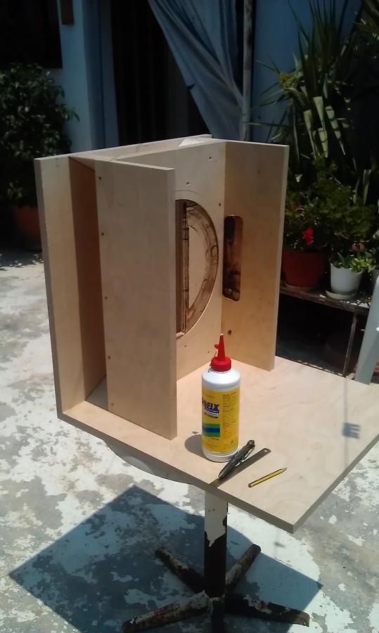

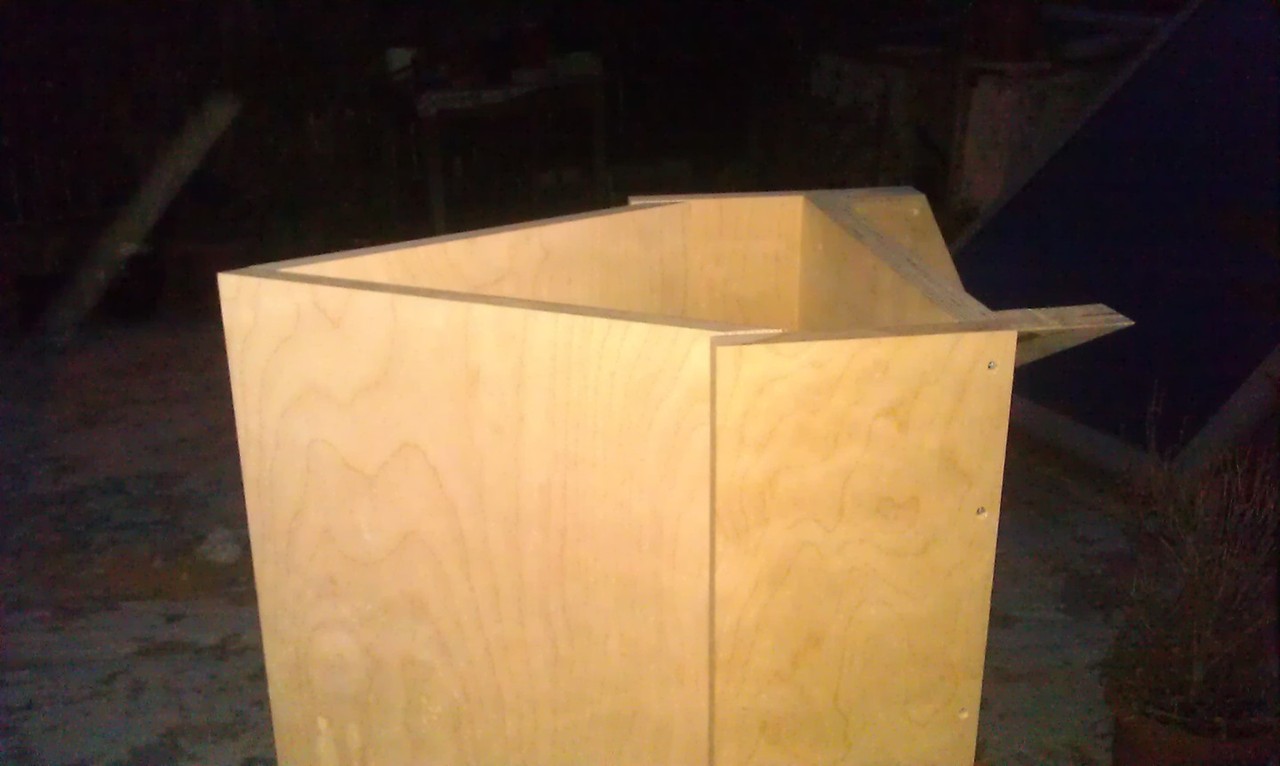

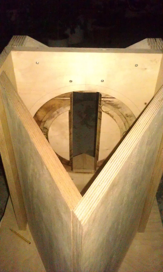

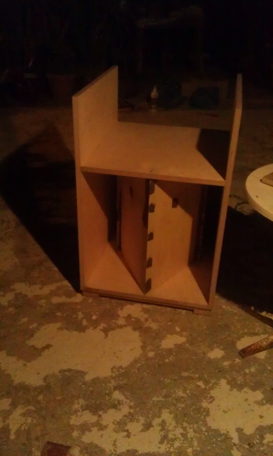

1994 ημουν 11 χρονων οταν επεσε στα χερια μου ενα περιοδικο ΗΧΟΣ και ειδα μια φωτογραφια ενος περιεργου ηχειου που χωρις να το εχω ακουσει (σε αυτη την ηλικια δεν ειχα ακουσει κανενα) ερωτευτικα την διαφορετικοτητα του. 1999 επιτελους στα περιπτερα το παραπανω τευχος (για μενα) θρυλος και η αιτια να ασχοληθω απο μικρος με πριονια , κατσαβιδια και καλωδια.. δεν ασχοληθικα ποτε ομως με αυτο που στοιχιωνε ολα μου τα σχεδια και κατασκευες το οποιο ακουγε στο ονομα KLIPSCH La SCALA!! Τον Απριλη του 2012 ομως το εβαλα σκοπο μετα απο τοσα χρονια ανουσιων κατασκευων (οχι ηχητικου αλλα συναισθηματικου λογου και κυριως χωρου) να κανω κατι που τελικα θα με εκανε να χαμογελασω..Ατελειωτες ωρες μπροστα απο τον υπολογιστη ψαχνοντας σχεδια διαστασεις και πραγματικες υλοποιησεις αλλων diyων βλεποντας ολα τα μυστικα και ιδιοτροπιες της κατασκευης... το συνολο 3 ηχεια κατασκευασμενα απο το μηδεν απο την ξυλεια τα crossover μεχρι και τα σηματα αναγλυφα πανω σε καθαρο χαλκο... Απιστευτες ωρες δουλειας και κουρασης συνολικα 4 μηνων. Αν και το κοστος αγορας τους απο το ebay ως μεταχειρισμενα θα ηταν αρκετα μικροτερο δεν θα υπηρχε η μαγεια της ιδιοκατασκευης και το 100% handmade

και η προοδος και επιτελους το τελος ...

ο κωτσης εχει ένα κουρδισμενο σκαλα
το ηχειο κουμπωνει σε μια γωνεια και ξεκλιδωνει ορρχηστρες ολακερες
δεν είναι τυχαιο ότι μαλλον είναι το παλαιοτερο ηχειο παραγωγης

Συγχαρητήρια για την υπομονή και την επιμονή σου στη λεπτομέρεια! :thumbsup:
Μονάδες και κρος πού βρήκες?

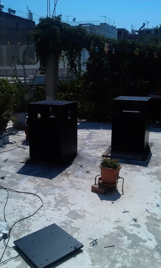

Σας ευχαριστω ολους για τα λογια σας πραγματικα και περισσοτερο ευχαριστω τους δικους μου και τη γειτονια που με ανεχτηκαν τοσο καιρο με τη φασαρια και κυριως τα πριονιδια:lolsign: . Για το φιλο rose athens που ρωτησε για μοναδες να τονισω πως εινα το μονο ευκολο για το συγκεκριμενο ηχειο (εφ οοσων ξερεις καποια δεδομενα του Κ33 και της κεφαλης Κ55. Ας μη ξεχναμε οτι το 63 που τα κατασκευασε ο παππους Paul αρχικα προοριζονταν για PA χρηση που αυτο σημαινε υψηλο SPL με τους ασθενικους της εποχης ενισχυτες και οσο τω δυνατον σωστα τονικα και ηχητικα. Βεβαια δεν ηξερε οτι καταφερε να φταξει ενα ηχειο που θα εμπαινε σε χιλιαδες νοικοκυρια λογω των ηχητικων του επιδοσεων και οχι του SPL αφου τοτε δεν ηπηρχαν οι οροι Hi-Fi και κυριως Hi End. Το K33 της eminence το οποιο φορουσε και το klipsch horn αλλα και το hersey δεν ηταν τιποτα αλλο παρα μια μοναδα PA της εποχης που ταιριαξε με Qts και Qms αλλα λιγοτερο με Vas και Fs (ολοι ξερουν οτι λογω σχεδιασμου της χοανης και της μοναδας το Lascala δεν κατεβαινει χαμηλοτερα απο 40Hz ) Ετσι οι μοναδες 15g40 της BEYMA εδεσαν μια χαρα ισως και καλυτερα . Για την κεφαλη της κ55 θυμηθειτε οτι ειναι μια κεφαλη ανακοινωσεων 2 ιντσων και 16 ohm!!! παρακαλω, για φυσικη εξασθενιση σε ενα συνολο 8ohm και φυσικα για μεγαλυτερη ευκολια και ασφαλεια του οδηγου να κατεβαινει μεχρι και τα 400 hz που ηταν ο διαχωρισμος
του crossover οποτε κατι αντιστοιχο για αρχη δεν ακουγεται ασχημα αφου η electrovoice φτιαχνει ακομη τετοιες κεφαλες. Το k77 με εχει παιδεψει λιγο αφου ουτε βρηκα κατι αντιστοιχο .Ισως ημουν και τυχερος γιατι οι περισσοτεροι παραπονιουνται οτι δεν ανεβαινε πανω απο 17-18κ οποτε δεν ασχοληθηκα και εβαλα εξαρχης μεταλλικες και μεγαλυτερες χοανες με drivers B&C 1.75 inch τιτανιου.. crossover ειναι ολο ιδιοκατασκευη με πηνια αερος 1mm της VISATON , πυκνωτες MKT 5% (για αρχη) της VISATON 250V. To cross εγινε πιο απλο απο το θεμα σχεδιασμου γιατι δεν μπορεσα να βρω στην αγορα το μεταβλητο πηνιο (auto transformer).. οσο για καλωδιωση εγινε με KIMBER 8tc ..Ελπιζω να μη σας κουρασα :geek:
