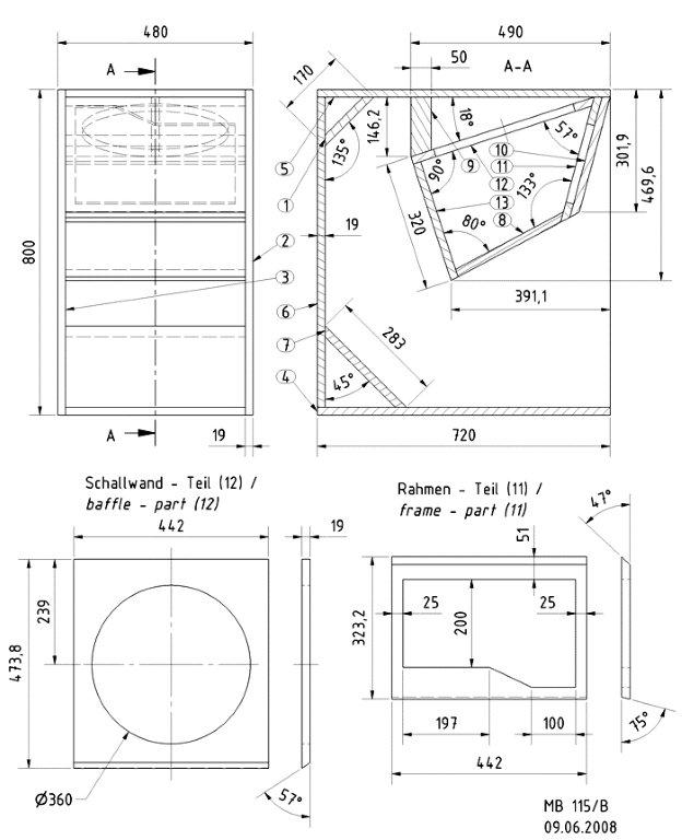

Φιλε bossinis εχεις κανει τελεια δουλεια. Εχεις φτιαξει κι αλλα? Ρωτω διοτι κι εγω φτιαχνω ηχεια κατα καιρους με πιο προσφατη κατασκευη 2 subs τα mth-30 απο τη σελιδα freespeakerplans. Ειναι PA βεβαια αλλα ειμαι πολυ ικανοποιημενος. Τοσο πολυ που εχω καθ΄οδον ακομα δυο.Και αυτο που θες να φτιαξεις ανηκει στην κατηγορια tapped horn προφανως. Το θες για χρηση home cinema η απλα για test drive κατασκευη? Παντως ο Danley το΄χει προχωρησει πολυ το θεμα ηχος και θεωρω οτι ειναι χαρισματικος και πρωτοπορος σε αυτο που κανει. Και παλι μπραβο φιλε.....

Φιλε dantonis εχω φταξει αρκετα ολα αυτα τα χρονια που ασχολουμαι αλλα τα περισσοτερα τα χαρισα λογω χωρου. Αυτο που δεν αποχωριζομαι ειναι το sub το οποιο ειναι η προηγουμενη κατασκευη των La scala και ειναι ενα CERWIN VEGA EARTHQUAKE αλλα σε διαστασεις υπο κλιμακα για να παιξει με 15 ιντσες woofer.. το οποιο χρησιμοποιω σαν main subwoofer.... Οσο για τα Danley θα χρησιμοποιηθουν για homecinema και θα μπουν σαν αντικαταστατες των βοηθητικων sub των La scala (ενεργα sub 4) .. με τη μονη παραλαγη των original dts20 θα γινουν λιγο μακρυτερα (να μαστε καλα μεχρι τοτε)
