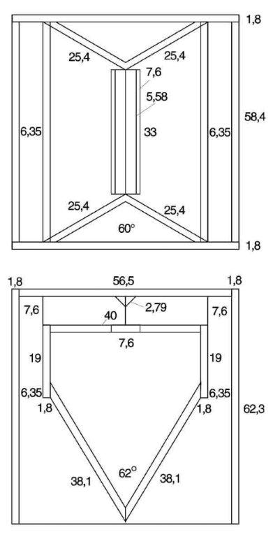

Εχω χρησημοποιησει και τα δυο σχεδια με ιδιαιτερη επιτυχια. Μονο που τα σχεδια για το cerwin vega αν τα παρατηρησετε ειναι τα origina για18" και δεν ειναι για δεκαπενταιντσο μιας και η Cerwin vega δεν εχει δεκαπενταιντσο folded horn στην γκαμα της παρα μονο 18 και 21 ιντσες..Εγω το εκανα υπο κλιμακα για να ταιριαξει το δεκαπενταιντσο ...

Σας ευχαριστω ολους για τα λογια σας πραγματικα και περισσοτερο ευχαριστω τους δικους μου και τη γειτονια που με ανεχτηκαν τοσο καιρο με τη φασαρια και κυριως τα πριονιδια:lolsign: . Για το φιλο rose athens που ρωτησε για μοναδες να τονισω πως εινα το μονο ευκολο για το συγκεκριμενο ηχειο (εφ οοσων ξερεις καποια δεδομενα του Κ33 και της κεφαλης Κ55. Ας μη ξεχναμε οτι το 63 που τα κατασκευασε ο παππους Paul αρχικα προοριζονταν για PA χρηση που αυτο σημαινε υψηλο SPL με τους ασθενικους της εποχης ενισχυτες και οσο τω δυνατον σωστα τονικα και ηχητικα. Βεβαια δεν ηξερε οτι καταφερε να φταξει ενα ηχειο που θα εμπαινε σε χιλιαδες νοικοκυρια λογω των ηχητικων του επιδοσεων και οχι του SPL αφου τοτε δεν ηπηρχαν οι οροι Hi-Fi και κυριως Hi End. Το K33 της eminence το οποιο φορουσε και το klipsch horn αλλα και το hersey δεν ηταν τιποτα αλλο παρα μια μοναδα PA της εποχης που ταιριαξε με Qts και Qms αλλα λιγοτερο με Vas και Fs (ολοι ξερουν οτι λογω σχεδιασμου της χοανης και της μοναδας το Lascala δεν κατεβαινει χαμηλοτερα απο 40Hz ) Ετσι οι μοναδες 15g40 της BEYMA εδεσαν μια χαρα ισως και καλυτερα . Για την κεφαλη της κ55 θυμηθειτε οτι ειναι μια κεφαλη ανακοινωσεων 2 ιντσων και 16 ohm!!! παρακαλω, για φυσικη εξασθενιση σε ενα συνολο 8ohm και φυσικα για μεγαλυτερη ευκολια και ασφαλεια του οδηγου να κατεβαινει μεχρι και τα 400 hz που ηταν ο διαχωρισμος
του crossover οποτε κατι αντιστοιχο για αρχη δεν ακουγεται ασχημα αφου η electrovoice φτιαχνει ακομη τετοιες κεφαλες. Το k77 με εχει παιδεψει λιγο αφου ουτε βρηκα κατι αντιστοιχο .Ισως ημουν και τυχερος γιατι οι περισσοτεροι παραπονιουνται οτι δεν ανεβαινε πανω απο 17-18κ οποτε δεν ασχοληθηκα και εβαλα εξαρχης μεταλλικες και μεγαλυτερες χοανες με drivers B&C 1.75 inch τιτανιου.. crossover ειναι ολο ιδιοκατασκευη με πηνια αερος 1mm της VISATON , πυκνωτες MKT 5% (για αρχη) της VISATON 250V. To cross εγινε πιο απλο απο το θεμα σχεδιασμου γιατι δεν μπορεσα να βρω στην αγορα το μεταβλητο πηνιο (auto transformer).. οσο για καλωδιωση εγινε με KIMBER 8tc ..Ελπιζω να μη σας κουρασα :geek:
