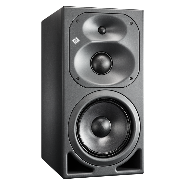

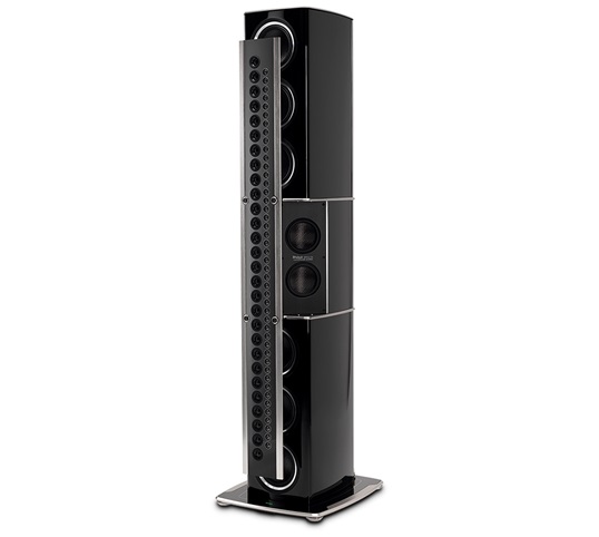

Κοίταγα κάτι MCINTOSH ηχεία με καμιά 30αριά μιντς , 40-50 τουίτερς και μία κολώνα με 4-6 12ιντσα.
Αν τα θυμάμαι καλά. Τα είχα ακούσει και στον αντιπρόσωπο HIFI POWER, δεν μπορώ να πω όμως ότι εντυπωσιάστηκα.
