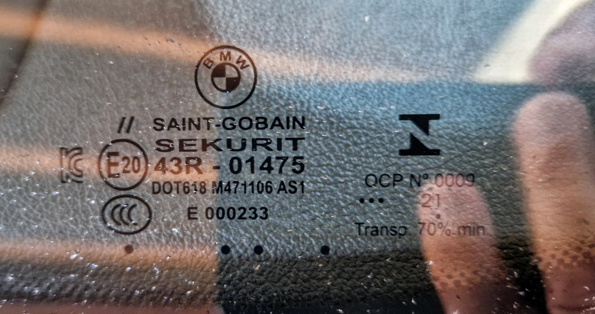

Καλέ σχεδόν όλα τα αυτοκίνητα των τελευταίων 15-20 χρόνων έχουν παρμπρίζ με 25-30% απορρόφηση ή πωστολέν. Συνήθως αναγράφεται.
Έτσι λοιπόν βγαίνει μια άκρη. Αν το όριο για μπροστά είναι 75% και υπάρχει ήδη 25-30% απορρόφηση, πρακτικά δεν επιτρέπεται να προστεθεί κάτι...

Καλά, μπροστά πρέπει να είναι όλα τα αυτοκίνητα παράνομα, αφού ο ΚΟΚ ορίζει φωτοδιαπερατότητα 75%. Και στα τρία δικά μου το τζάμι γράφει ότι έχει 70% από μόνο του! Και για τα εμπρός πλαϊνά, ο ΚΟΚ ορίζει 70%, άρα μόνο 100% μεμβράνες μπορείς να βάλεις.

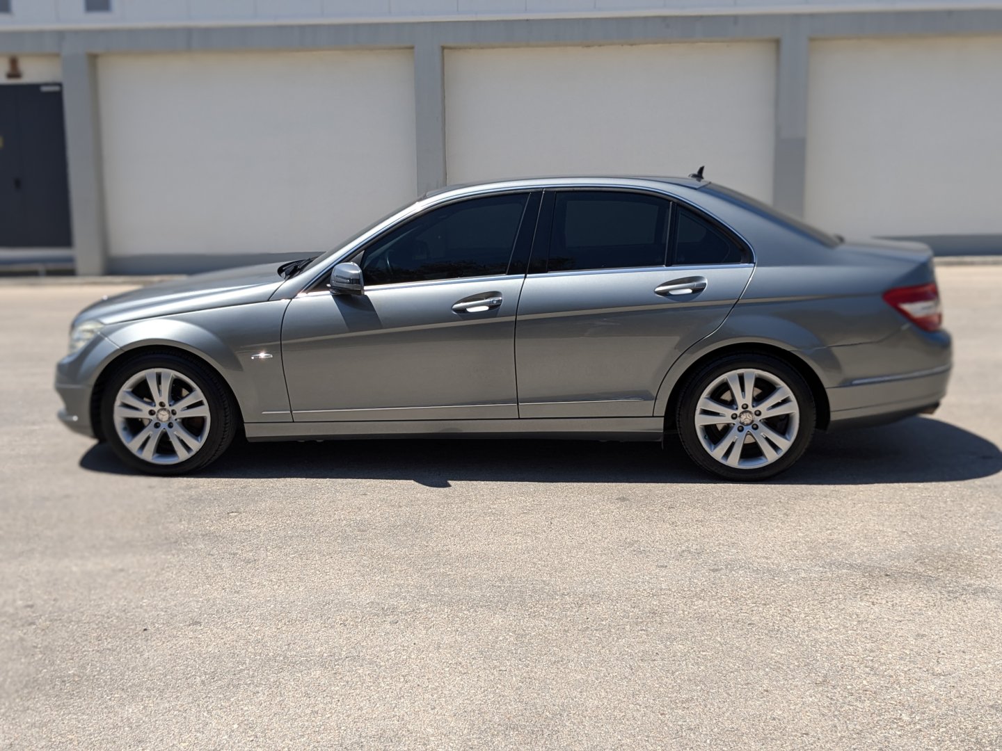

Κι εγώ δεν το περίμενα ότι είναι 20% στη C-class και στο Puma, ο μάστορας μου το είπε και από έξω δείχνουν όντως κάπως σκούρα:
Ωστόσο, δεν είχα ποτέ πρόβλημα στις διασταυρώσεις ή στην όπισθεν με καλό καιρό. Πρόβλημα έχω μόνο με τη C-class με βροχή και σκοτάδι, καθώς -ως σεντάν- δεν έχει πίσω υαλοκαθαριστήρα. Αν είναι βρεγμένα και τα πλαϊνά τζάμια, η μόνη λύση είναι να τα ανοίξεις λίγο, για να βλέπεις από τους πλευρικούς καθρέφτες.

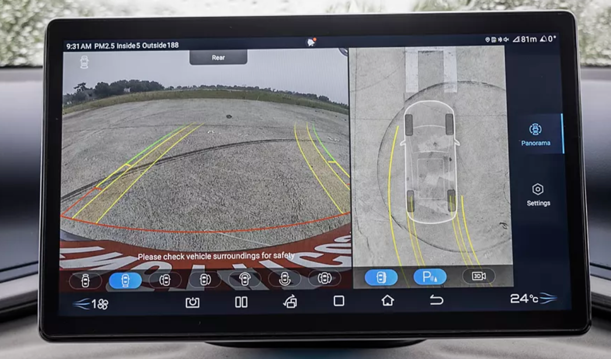

Με το Puma και ειδικά το Atto δεν υπάρχει πρόβλημα, καθώς και πίσω υαλοκαθαριστήρες και κάμερες έχουν. Στο Atto μάλιστα είναι περιμετρικές, με εξαιρετική απεικόνιση bird's-eye στη μεγάλη οθόνη του, ενώ έχει και μια πολύ χρήσιμη διαμόρφωση ghost όπου εμφανίζεται μόνο η γραμμή που ορίζει το περίγραμμα του οχήματος ώστε να βλέπεις ακόμα και εμπόδια που υπάρχουν κάτω από αυτό!
