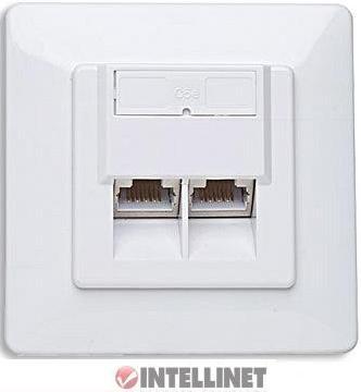

Τωρα κατι αλλο που με βασανιζει και με τον ηλεκτρολογο δεν μπορω να συνεοηθω καλα δυστηχως. Απο ενα καλωδιο UTP cat5e τι πριζα μπορει να βγει; δικτυου; τηλεφωνου; και τα δυο μαζι; ξαναλεω απο ΕΝΑ καλωδιο cat5e.

Δικτύου συνήθως, αλλά και τηλεφώνου!
Εδώ μια διπλή δικτύου:

Μπορει ενα καλωδιο cat 5e να μου βγαλει
και πριζα δικτυου και τηλεφωνου ταυτοχρονα; Δηλαδη απο ενα καλωδιο τετοι ονα βγουν δυο διαφορετικες πριζες μια τηλεφωνου και μια δικτυου;
82.203
107.792
Απάντηση: Μερικες γρηγορες ερωτησεις !
Μάλλον όχι.
Λέω μάλλον όχι, γιατί στην ανάγκη κάτι μπορεί να γίνει, αλλά θα σε μπερδέψω!
Βασικά γιατί ρωτάς, τι θέλεις να κάνεις;
