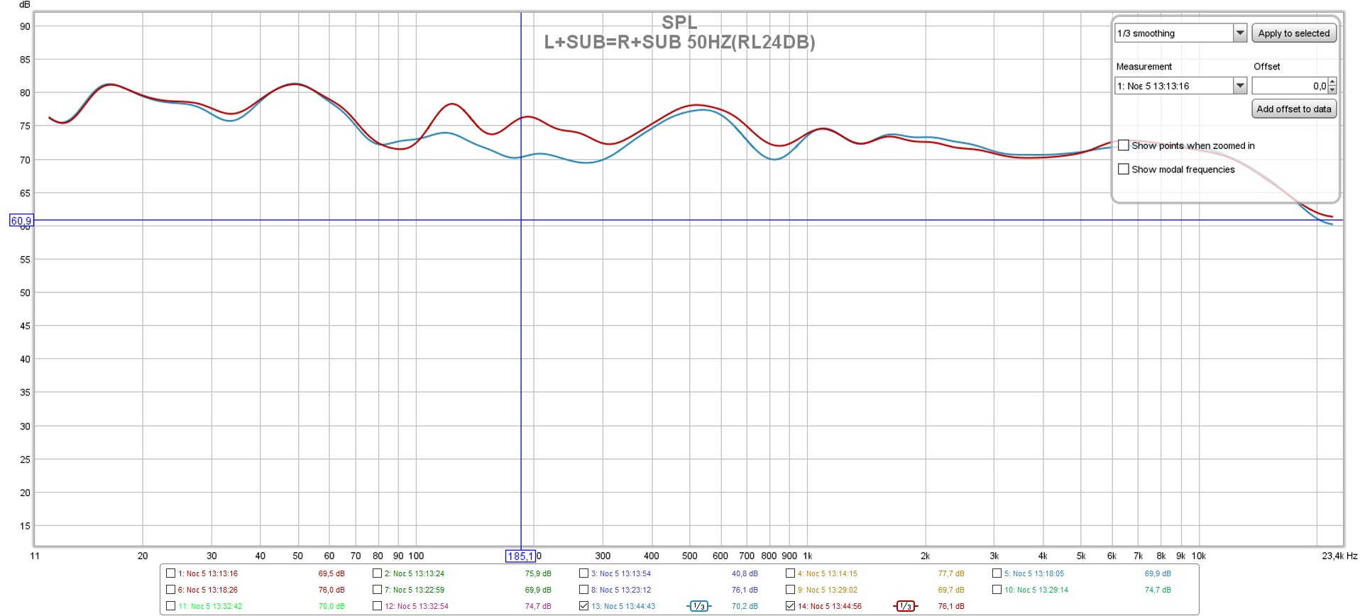

15.548
μετρα βρε κουκλε κεντρικο και sur να δεις που μπορουν να παιξουν και μετα πας σε κρος για ολα...
large βαλτα και μετρα 30 -200 hz ...δεν χρειαζεται δυνατα 70-80
41.926
84.524

Στα 24db ανα οκταβα παρακαλω
Μόνο νυστέρι μη μου ζητήσεις:p:D
L βεραμάν
R κοκκινη

Πιο δεξιά δεν παει το κρος προφανως, θα πέσει στο λάκο με τα φίδια :D
Να δούμε και το κεντρικό τωρα.
Μπαίνει ξεχωριστό κρος για τα surround? Αν ναι να το δούμε, αν όχι δεν πειράζει.
Οσα συμβαίνουν μεταξύ 100-300 εχουν να κάνουν με το οτι απο την μια μεριά ο χώρος ειναι ανοικτός.
Εδώ θα παίξεις λίγο με το mini dsp, μην παραφουσκωσεις, κανα δυο db μόνο στα +, πιο ελεύθερα στα -
Και μετα άσε το Audyssey να τα σουλουπωσει τελείως.
Μηπως κλείνει καμιά πόρτα αριστερα???

@Dimifoot Στην αρχή νόμιζα έκανες πλάκα !!
Γιατί πας τόσο χαμηλά; (50Hz)
Τωρα κατάλαβες;

Για ποιο λόγο να μην πάει στα 80 - 90; Μπας και γεμίσει την τρύπα, να ξεκουράσει και τα μεγάφωνα από τις μεγάλες διαδρομές, στα 50 έτσι και αλλιώς έχει db αν βάλεις και άλλα θα βουίζει ο χώρος.
32.089
92.556
Εχει ακυρώσεις εκεί στα 80-90. Και ξέρω και γιατι, αλλα ειναι αλλη κουβέντα.
Καλυτερα το cross σε peaks, όχι σε nulls.
Ανάποδα τα λες.
Θα μου φανεί πολυ περίεργο αν μετρήσει καλυτερα με το κρος στην ακύρωση.
[DOUBLEPOST=1509884311][/DOUBLEPOST]Κάνε δοκιμη στα 90, και βαλε τα δυο average των δυο ηχείων στο ίδιο διαγραμμα να τα δούμε.

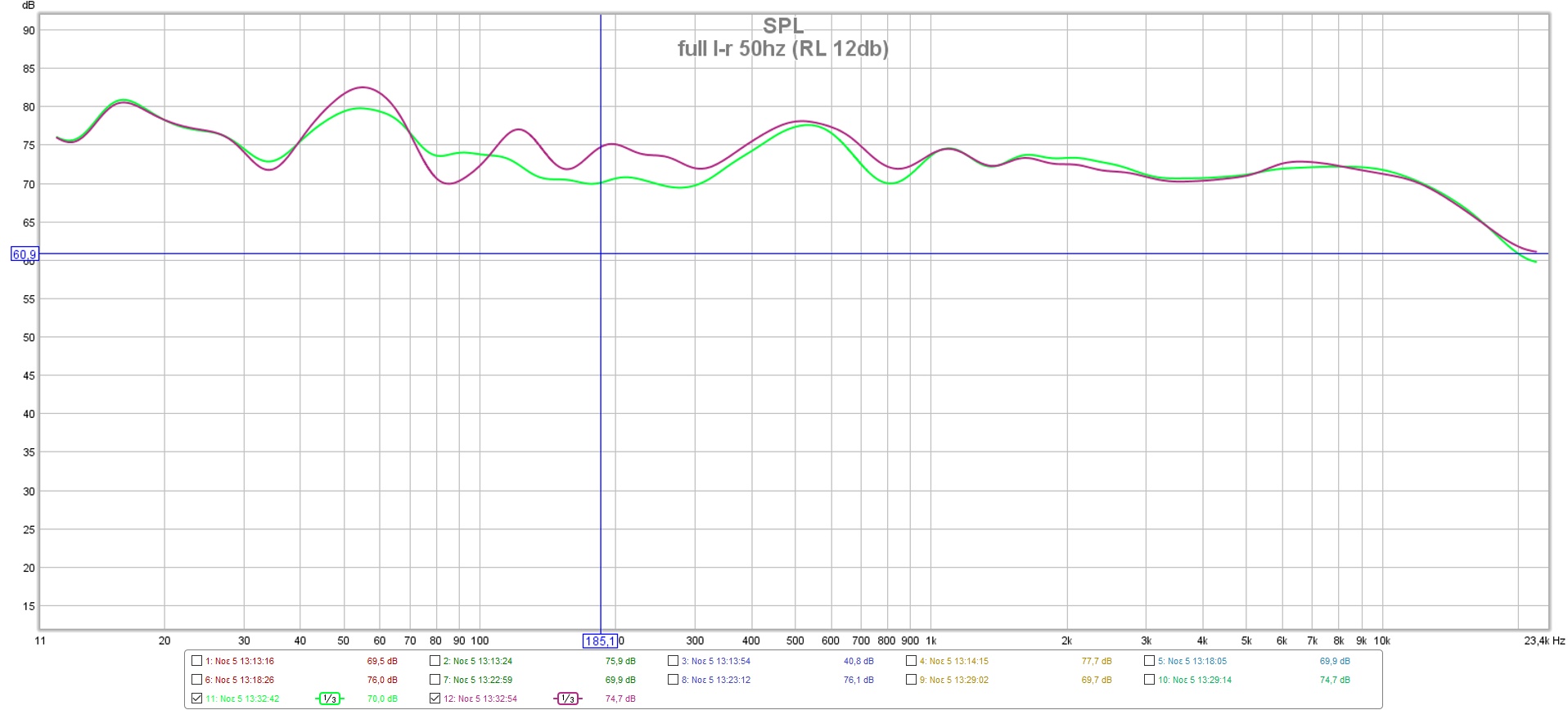

Για μέτρα βρε Ντάχαρη να δούμε..
Στα 80 με 12db, L- S & R-S.
ανέβασε μετά δυο μετρήσεις, μία με τα αριστερά ηχεία (κρος 50 κ' 80) μία με τα δεξιά.
Edit: Για την ακρίβεια 85 αλλά δε βαριέσαι βάλε 90 που μετρήσαμε και πριν

Όταν μπορέσεις μια με το κρος στα 50Hz 24 db
και μία στα 85Hz 12db.
Κάθε μέτρηση ηχείο και σαμπ.
