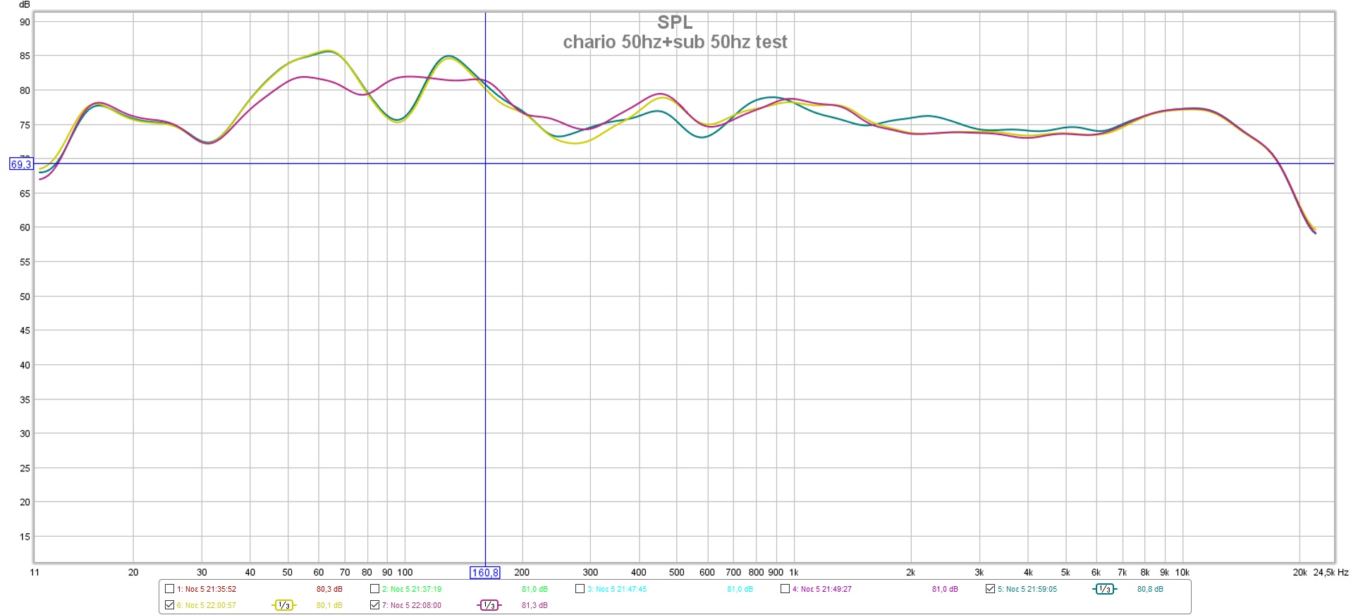

to μοβ είναι το κεντρικό με αλλαγή φάσης..θα μας βόλευε μη σου πω:D
[DOUBLEPOST=1509912682][/DOUBLEPOST]
50, 24db/oct
με τραπεζάκι ή χωρίς :p:D

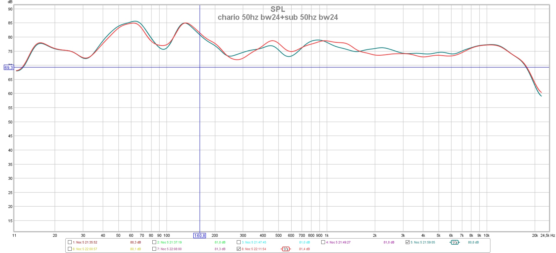

κοκκινο : chario 50hz BW 24db +sub 50 hz BW24db
οινοπνευματί : chario 50hz BW 12db +sub 50 hz BW12db
32.015
92.353
Εντάξει ειδα. Σωστή ειναι η φάση.
Βαλε 24 db ανα οκταβα

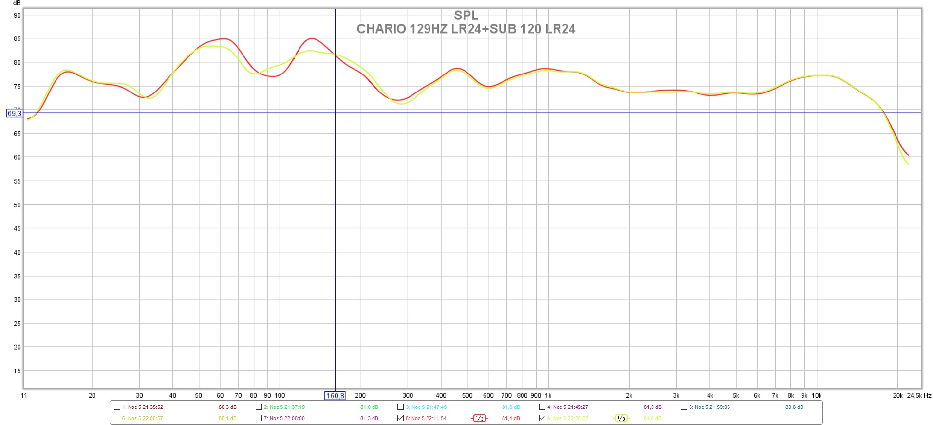

Μια συγκριση σε ενα διαγραμμ με το κρος στα 80 και αυτο το κίτρινο, που μάλλον ειναι καλύτερο
Shepherd
Μόνιμος
5.259
11.509
Υπαρχει ακόμα αμφιβολία πως το 50Hz 24db/oct ειναι καλύτερο;
Σωστός ο Γιατρός
:hi::hi:
Αλλά.. αν δεν γεμίζει η τρύπα βάλε κρος στα 110, αν και με ένα σαμπ μπορεί να έχεις θέμα κατευθυντικότητας , αν δεν δουλέψει θα πας αναγκαστικά στα 50

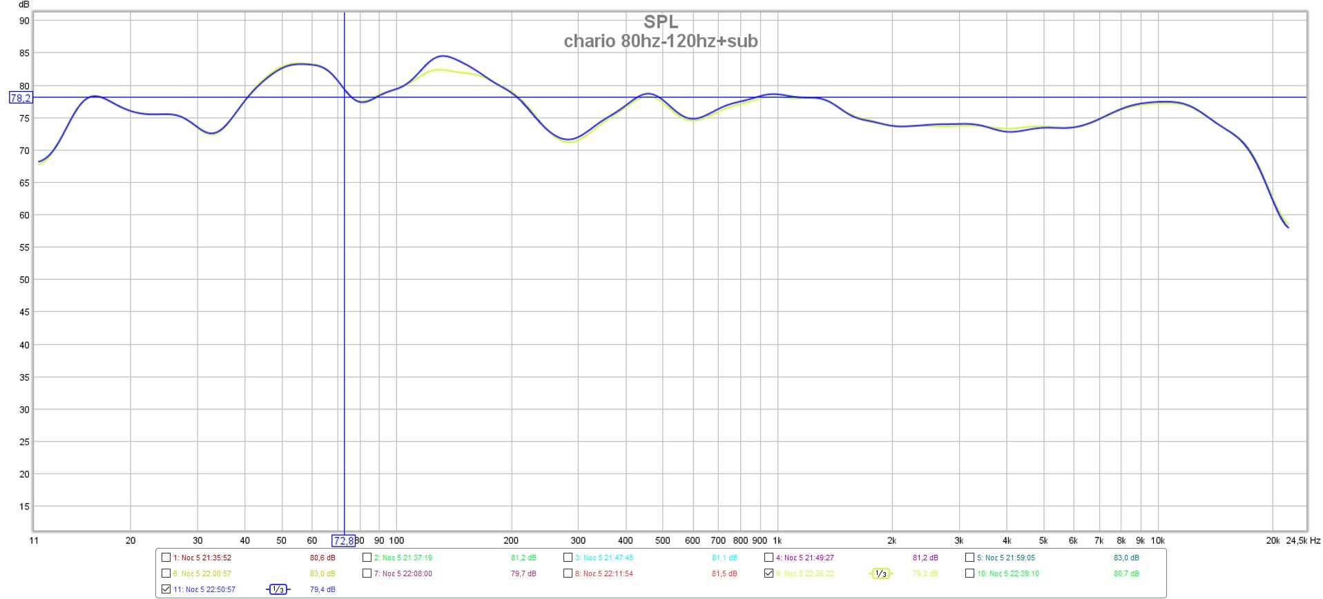

Κιτρινο : chario 120hz LR24 +SUB 120HZ LR 24LR
μπλε : CHARIO 80hz LR24 +SUB 80HZ LR 24

Τα 80 με τα 50 βρε
Όχι τα 120
[DOUBLEPOST=1509915523][/DOUBLEPOST]
Τα 80 με τα 50 βρε
Όχι τα 120
Μπερδεύτηκα
Οκ τα εχεις

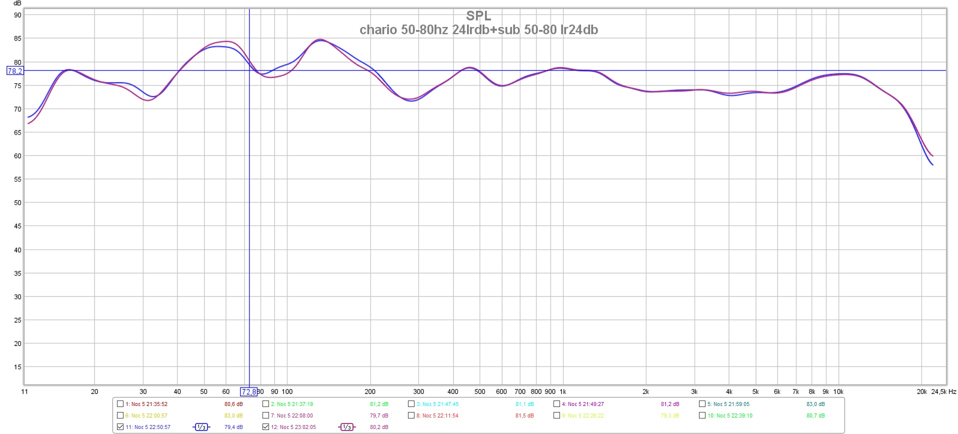

Θέλω και ενα 50Hz, 24db/oct Linkwitz Riley.
Και μετα ενα συγκριτικό ολα του κεντρικού

μοβ : chario 50hz LR24 +SUB 50HZ LR 24LR
μπλε: chario 80hz LR24 +SUB 80HZ LR 24LR

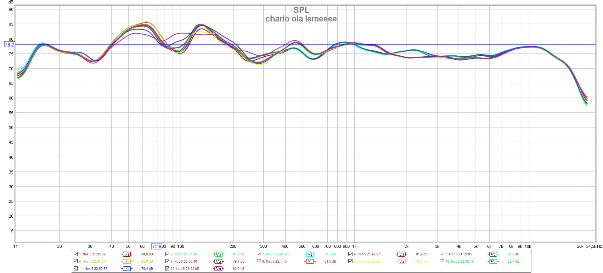

:o:o:o:o:o:o:o:o:o:o:o
Dr... δεν πιστεύω να έχεις κανέναν ξεχασμένο για χειρουργείο από το απόγευμα:lol:rρίξε μια ματιά :D
πάμε λοιπόν
αν βγάζεις άκρη :roflmao::roflmao:
το μοβ που γεφυρώνει το χάσμα στα 80 είναι με την αλλαγή της φάσης...μη χαρούμε τσάμπα
