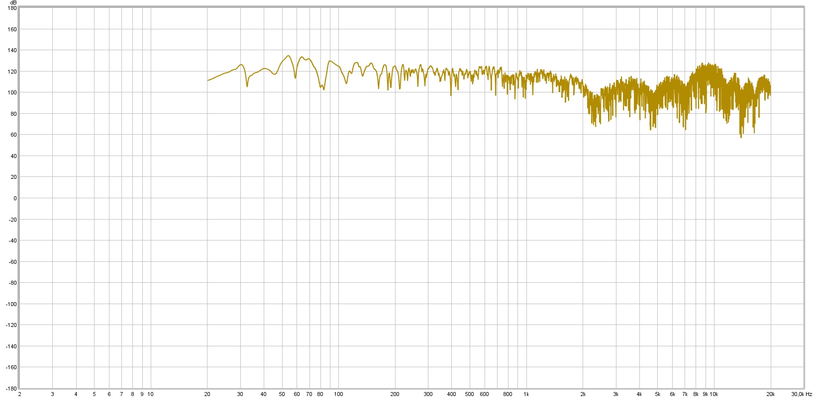

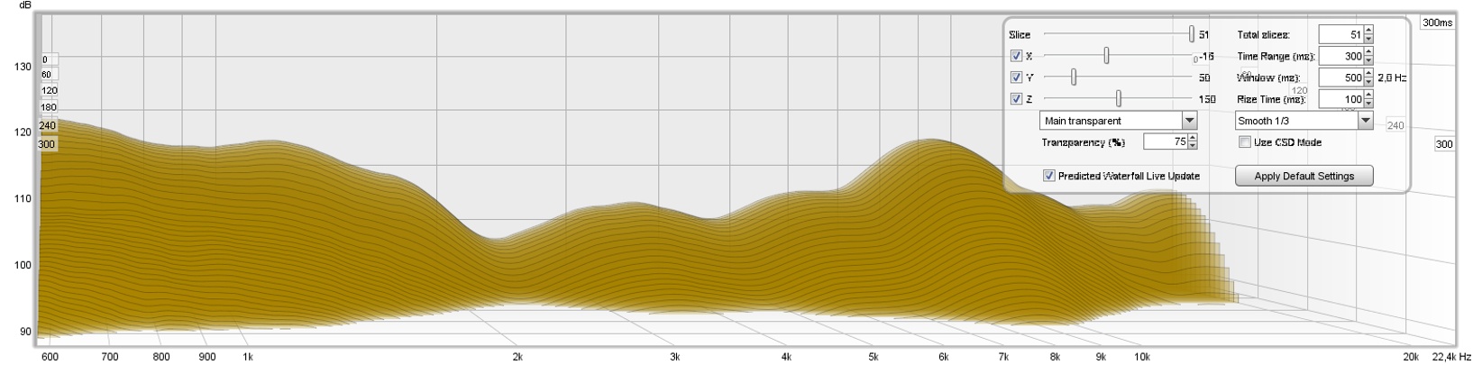

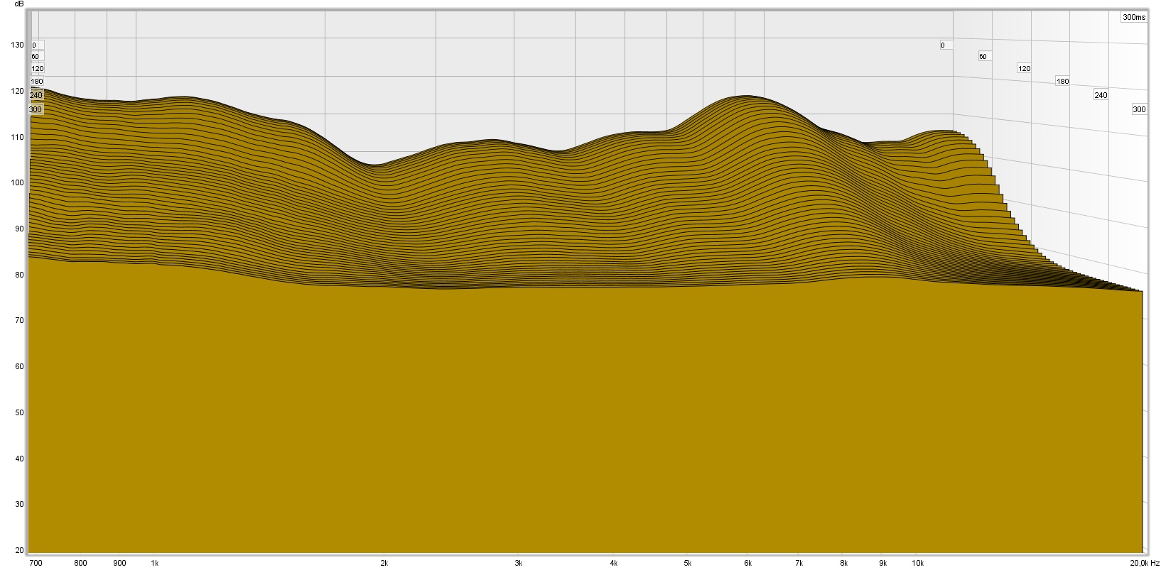

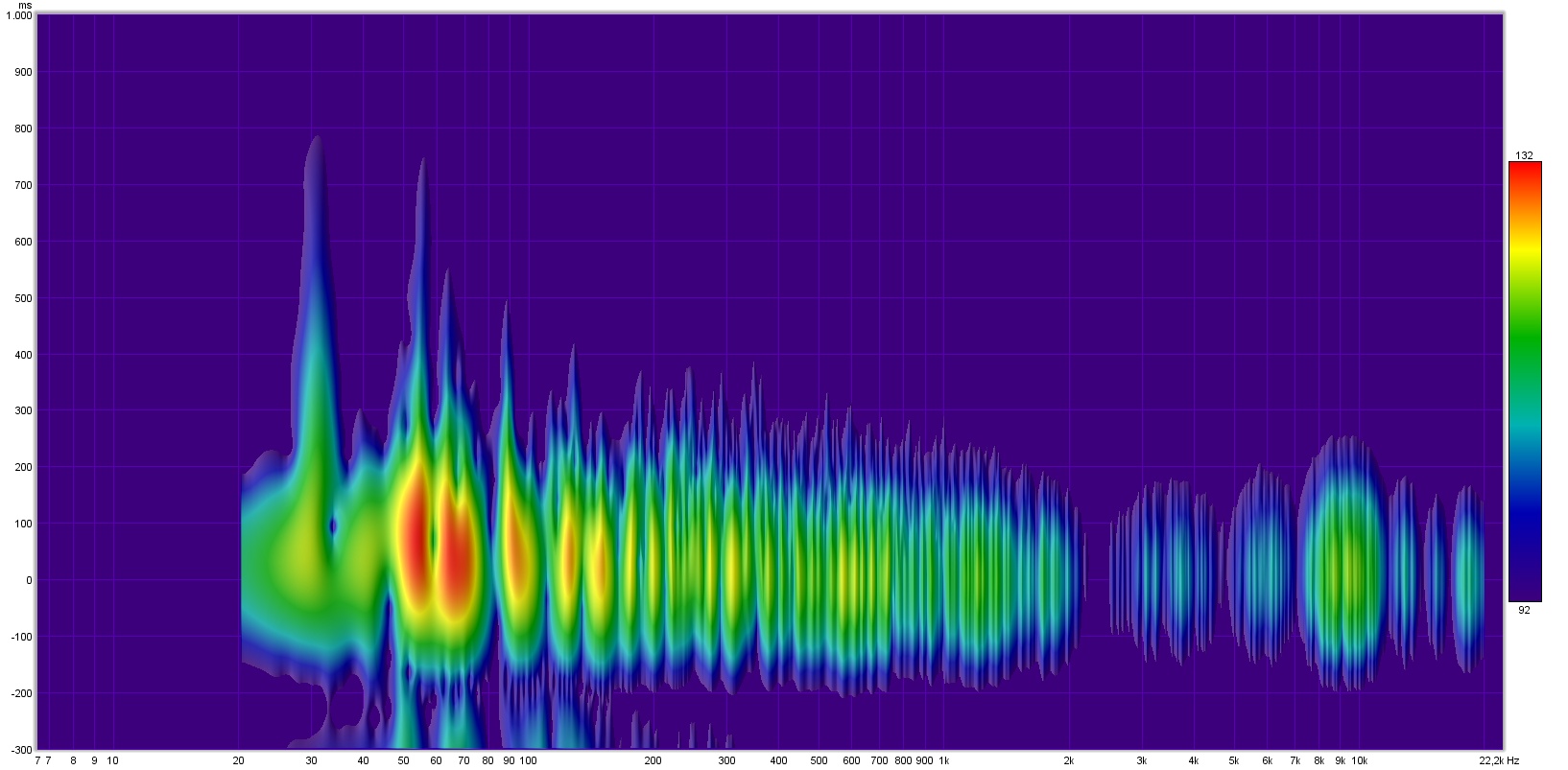

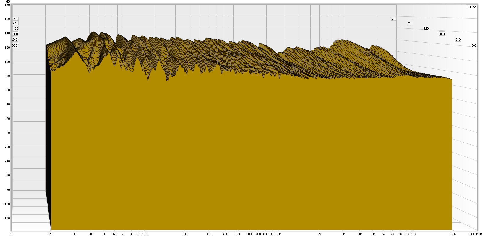

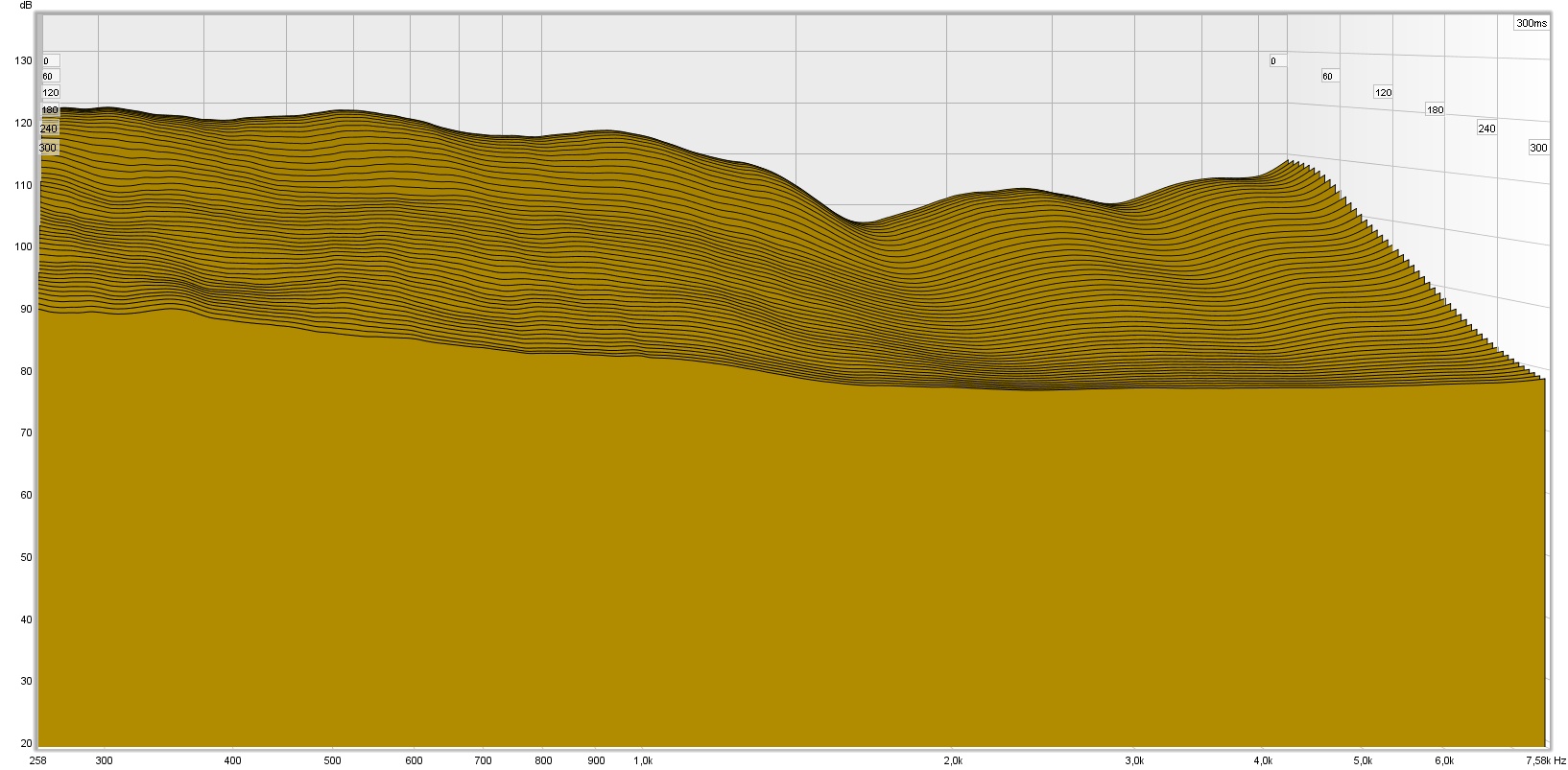

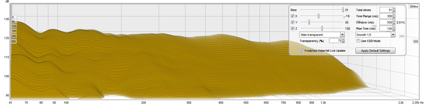

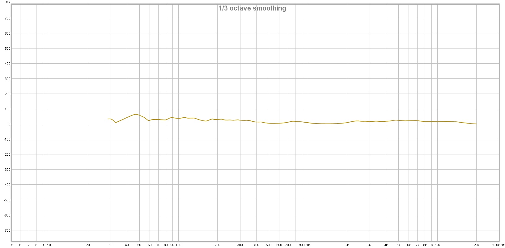

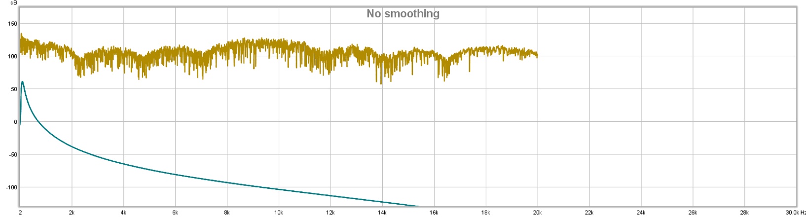

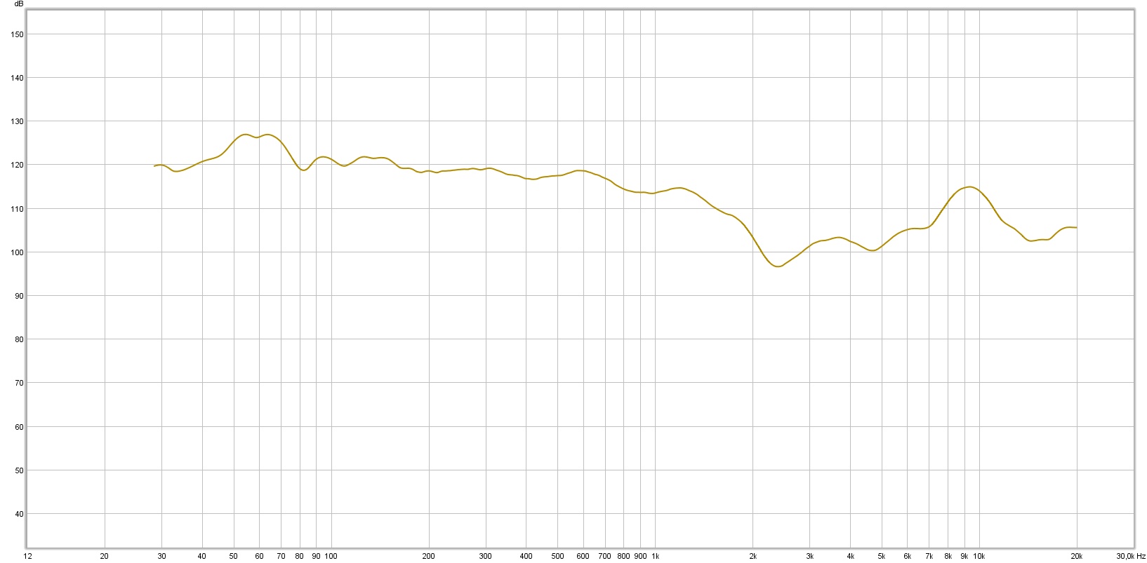

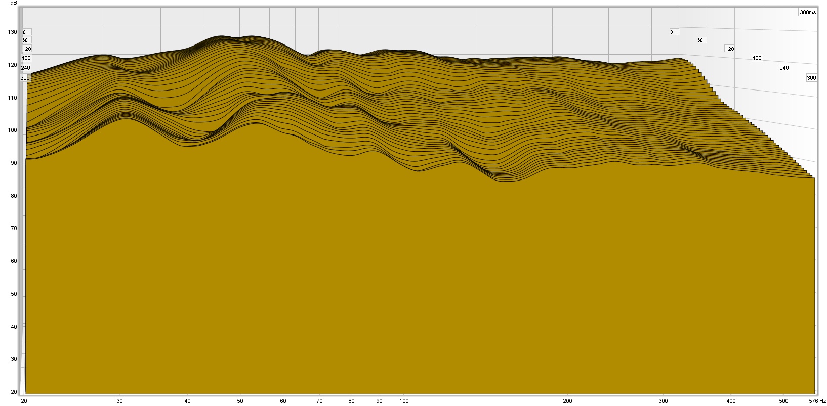

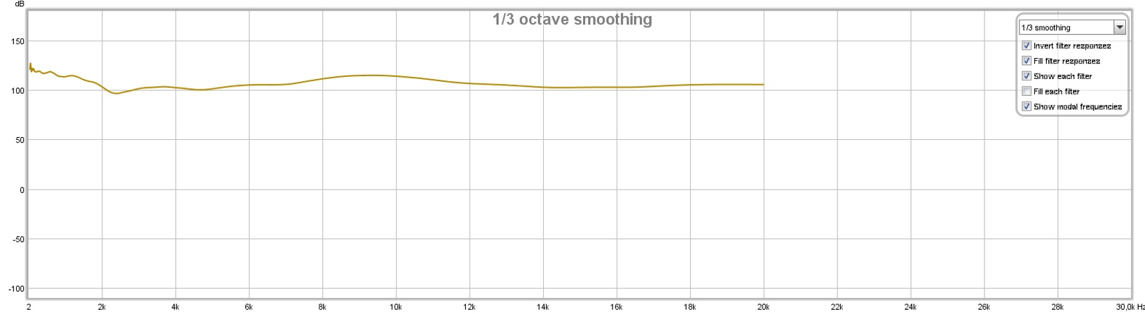

41.926
84.526

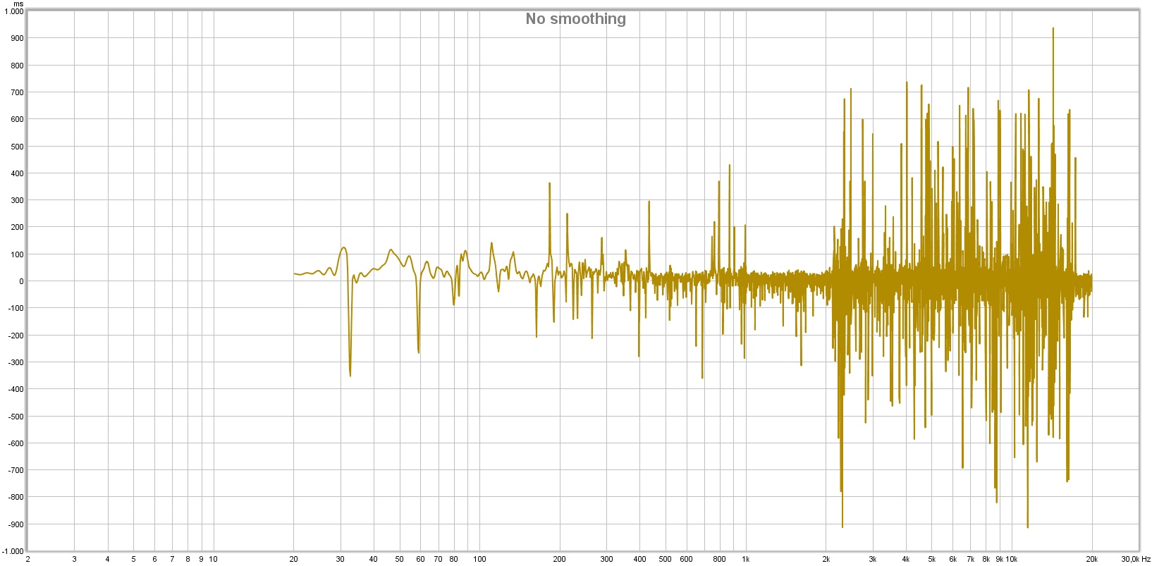

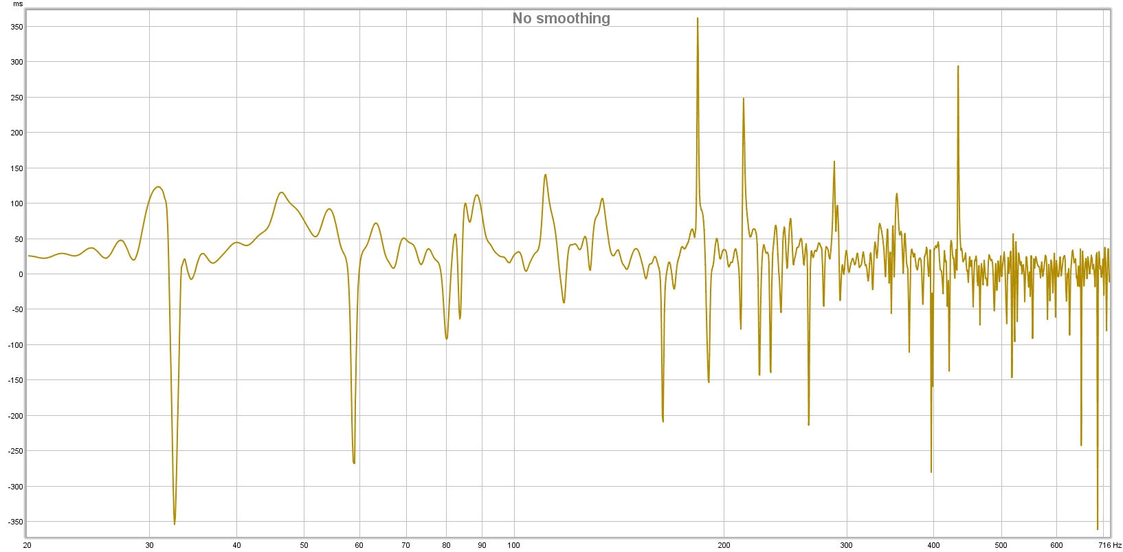

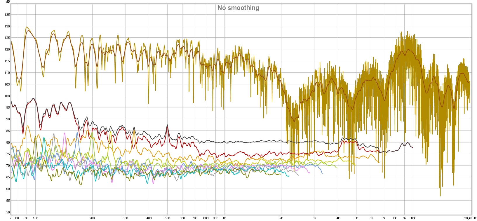

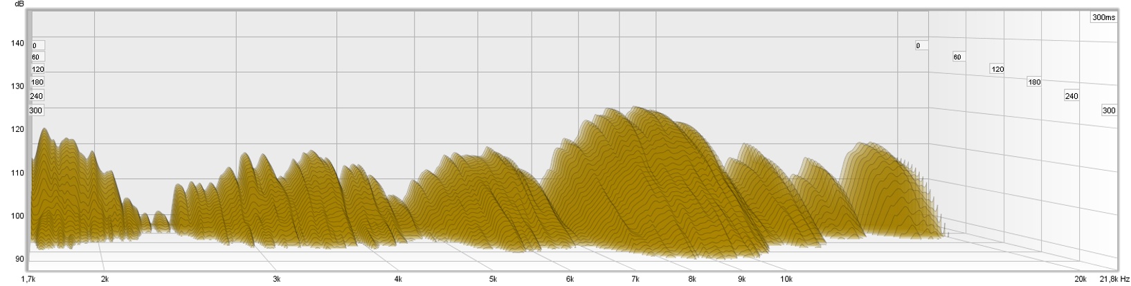

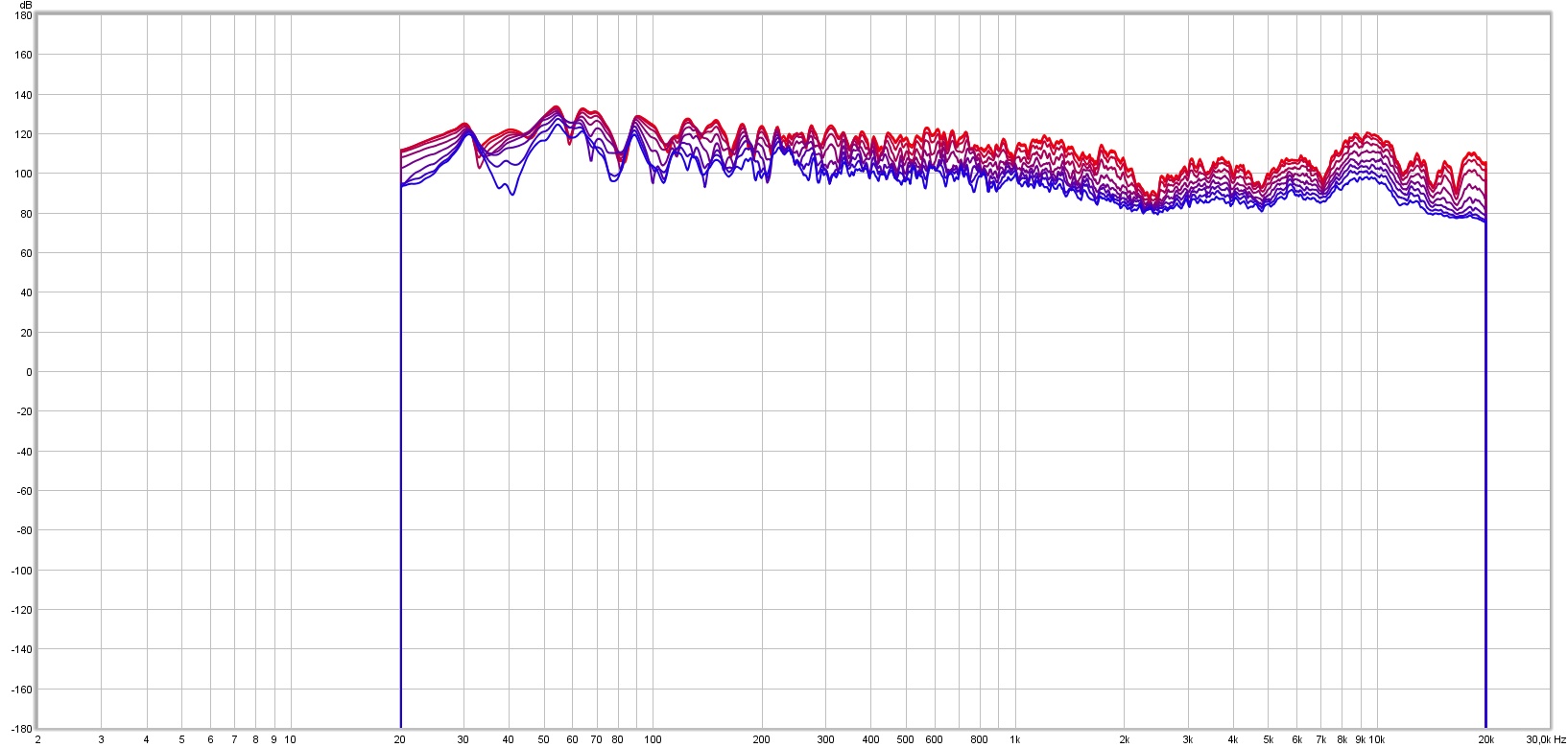

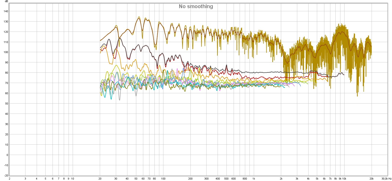

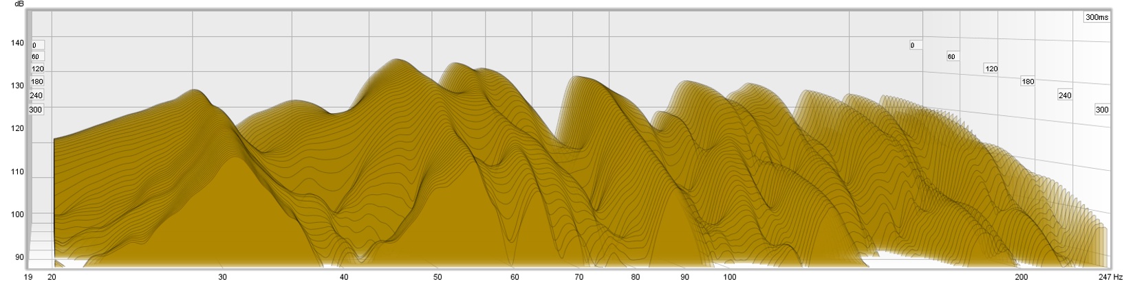

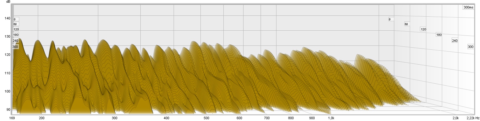

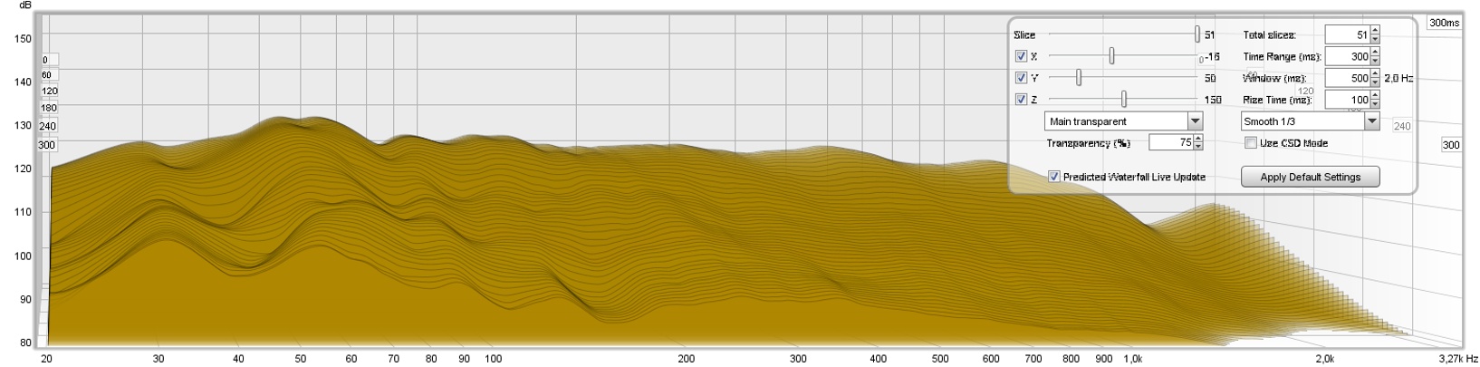

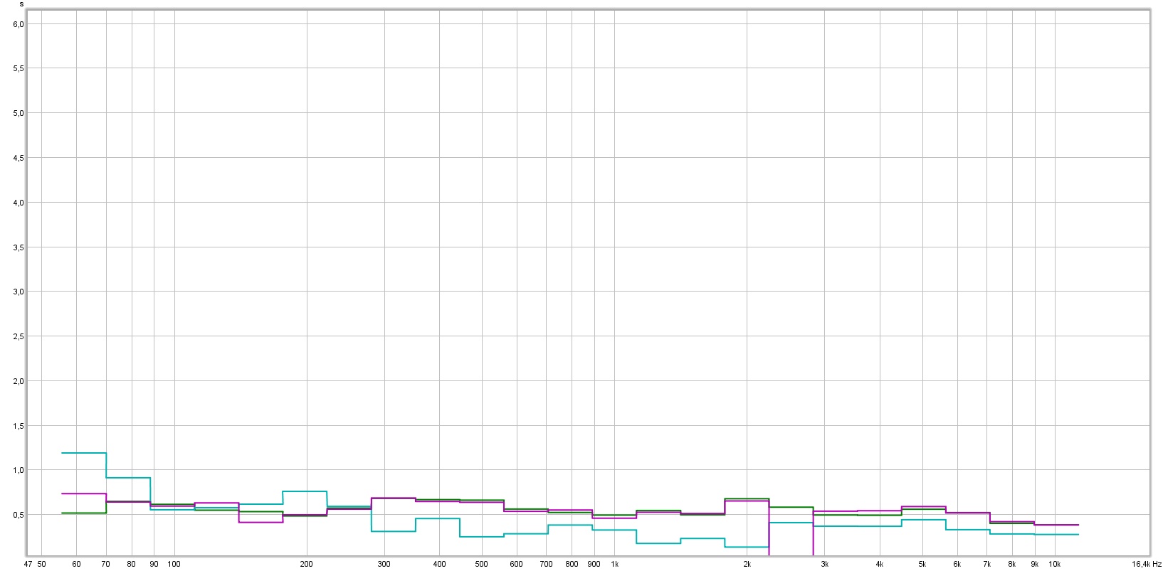

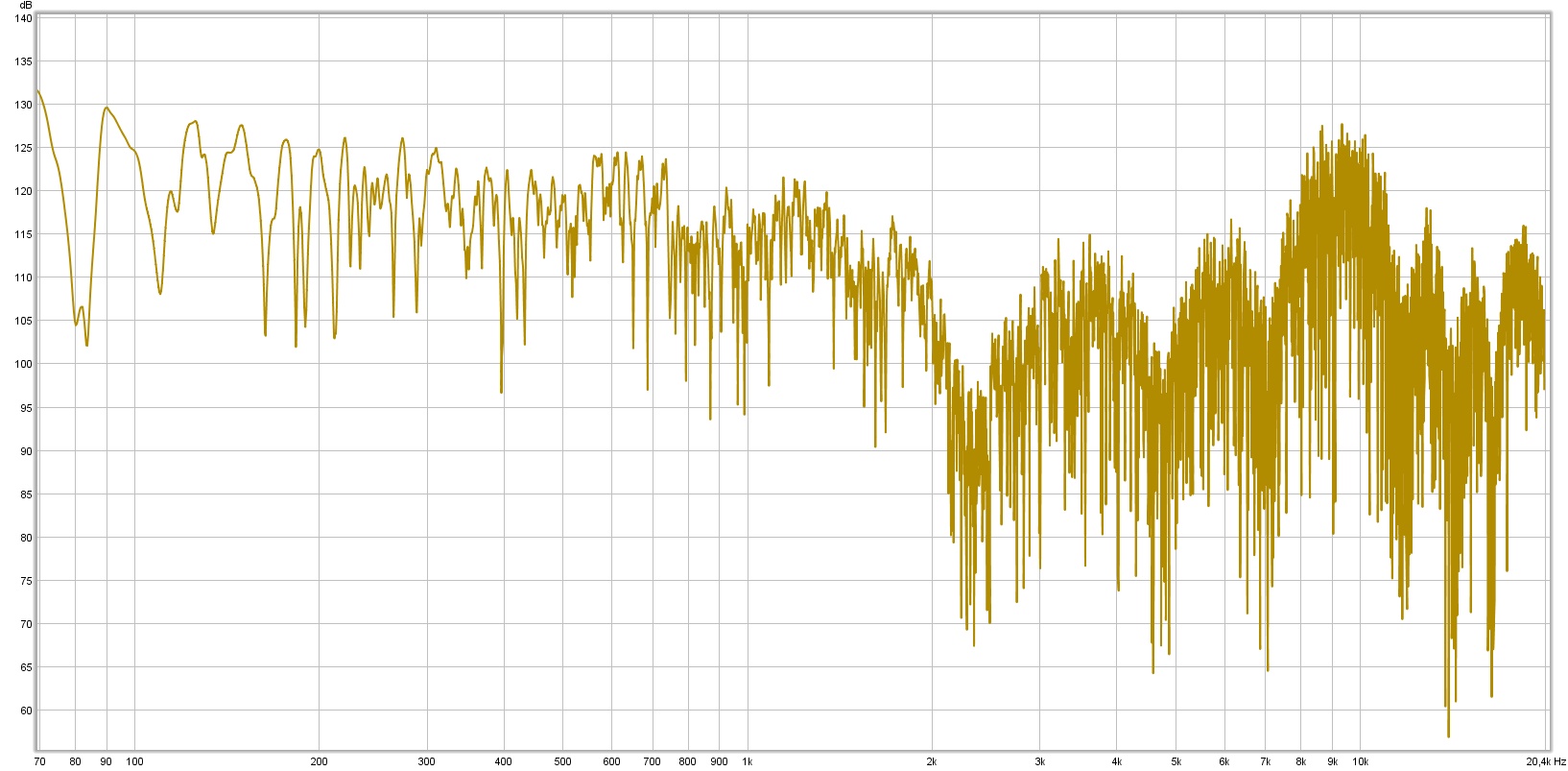

Τούτες εδώ είναι οι μετρήσεις που πήρα σε δυνατούτσικη ένταση(καλά έκανα? ή θέλει πιο λίγο?)
  • Like
Reactions: PPG
zakman35
1.985
4.008
Πρέπει να κανεις ζουμ σε όλα τα γραφήματα για να μπορούν να διαβαστούν.
zakman35
1.985
4.008
Και πάλι δεν είναι σωστή η κλίμακα.
Με τι μικρόφωνο και σε ποια απόσταση έγιναν οι μετρήσεις?
41.926
84.526
το μικρόφωνο είναι to dbx m2 απόσταση στα 2.4μ θέση ακρόασης...τι εννοείς ότι η κλίμακα είναι λάθος?
zakman35
1.985
4.008
Το μικρόφωνο είναι calibrated, έκανες calibration της κάρτας ήχου?
