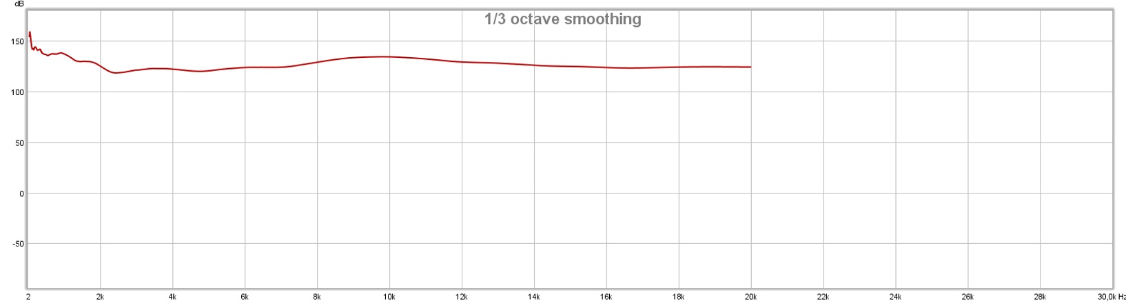

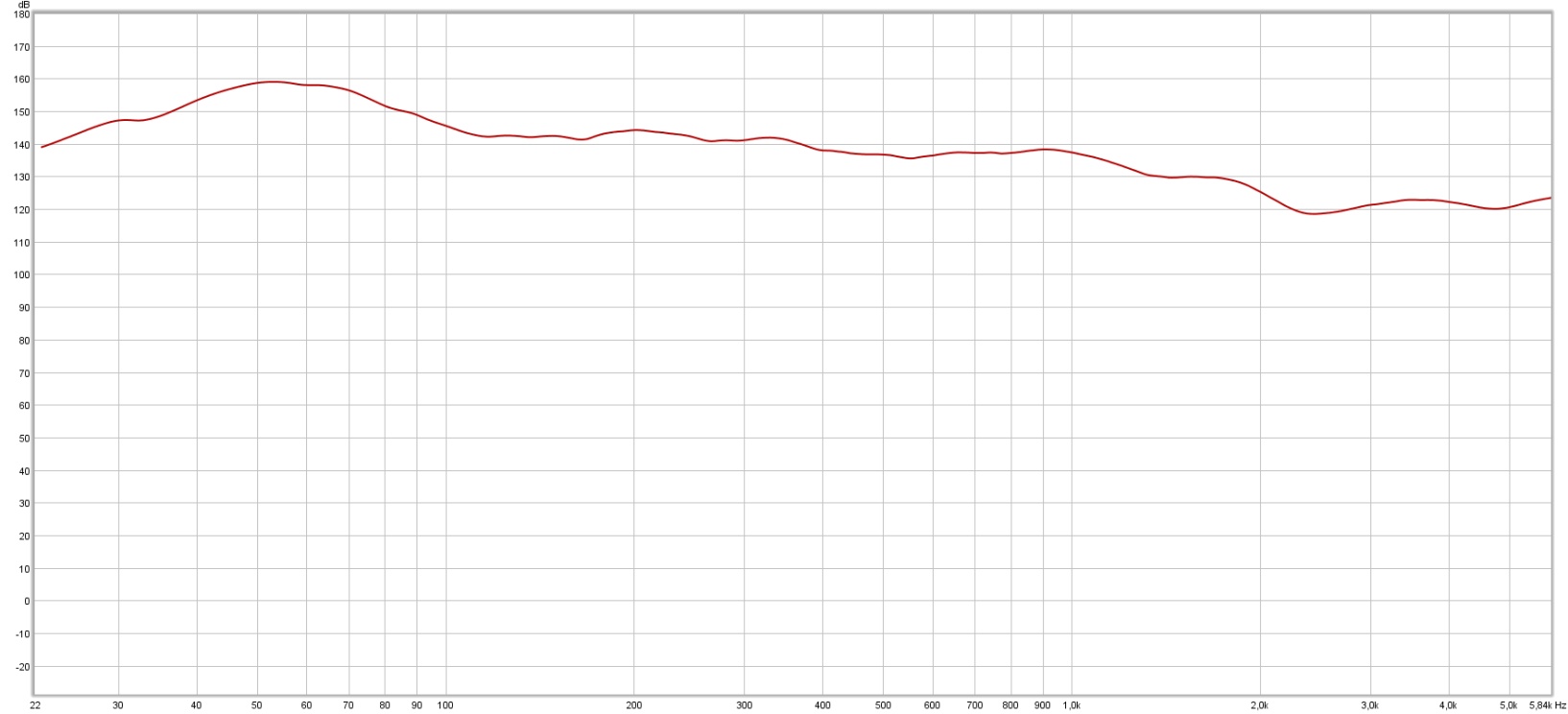

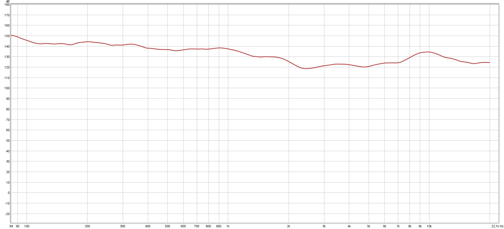

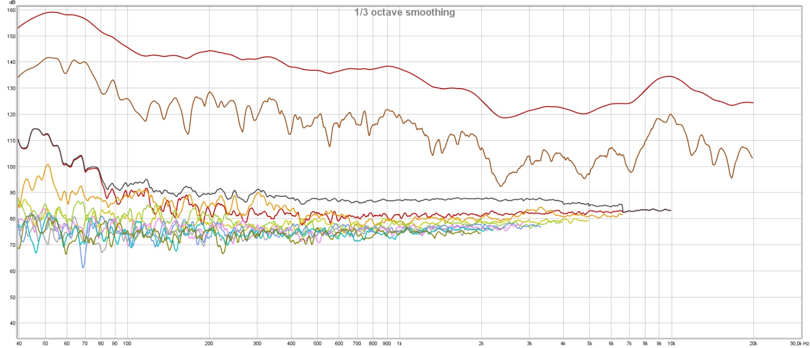

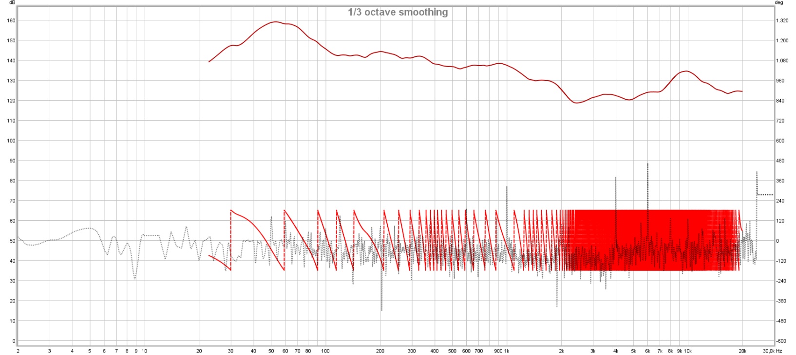

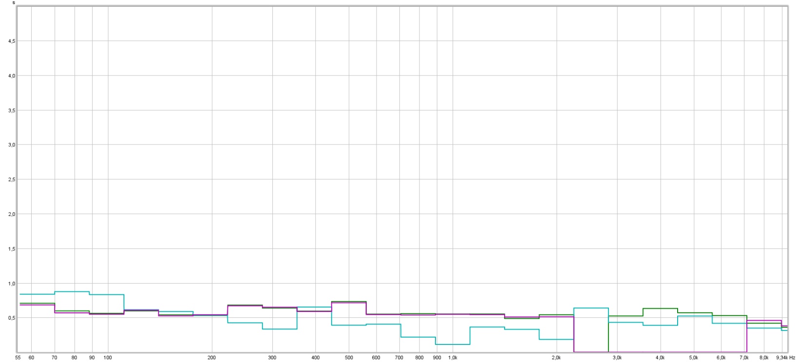

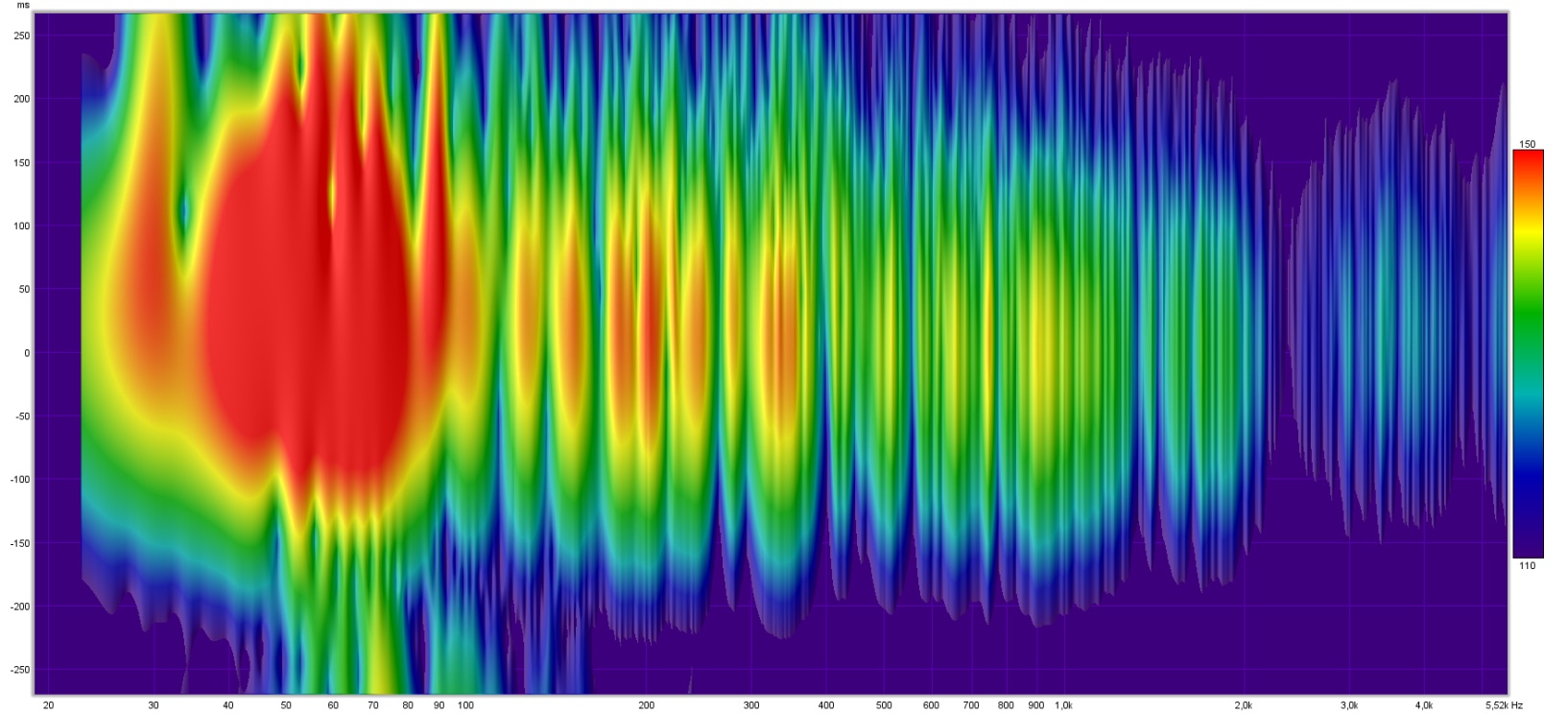

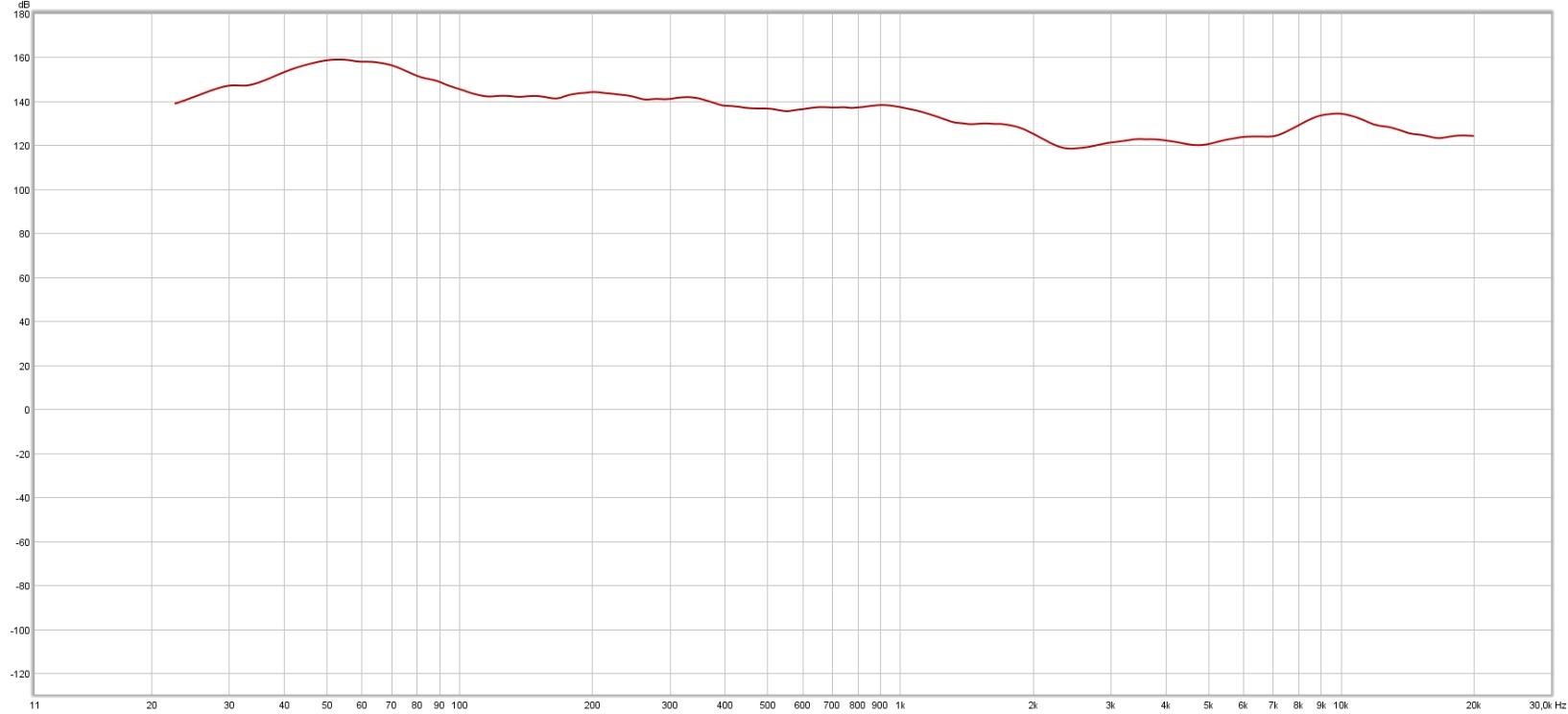

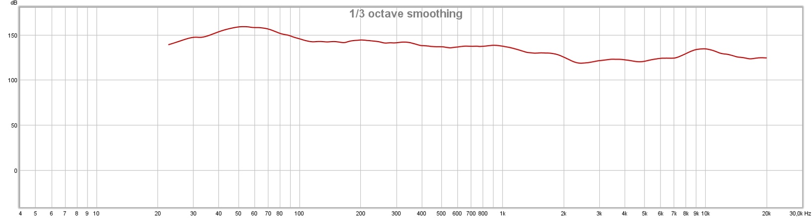

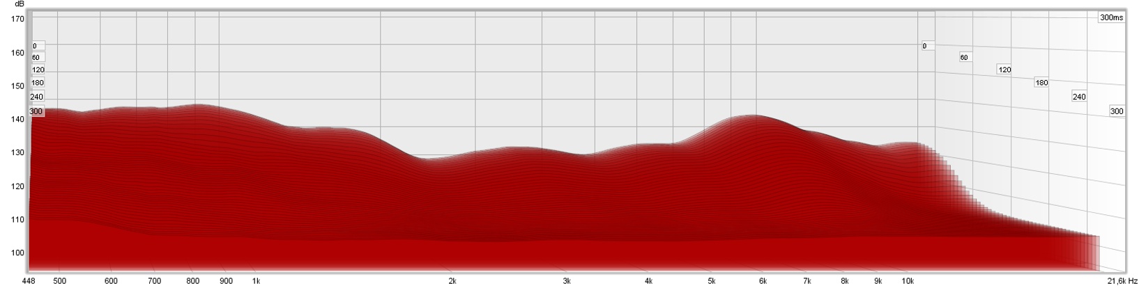

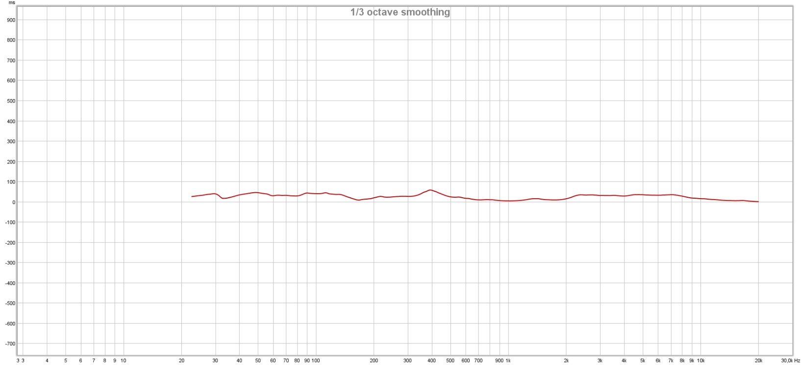

καλησπέρα του ολλ.....καλιμπράραμε το μικρόφωνο και ειδού οι διαφορές:
41.776
84.248
οι αποστάσεις είναι πραγματικές.....με την διαφορά ότι αριστερά δεν υπολόγισα όλη την άπλα της κουζίνας....το έκανα κατά προσέγγιση γιατι κάνει ένα μικρό Γ...δεν γνωρίζω αν δημιουργεί διαφορές σε κάτι αυτό
zakman35
1.985
4.008
Είσαι και πάλι σε λάθος κλίμακα.
Στο tab SPL, θα πρέπει η κλίμακα να είναι +/-5 db.
41.776
84.248
που θα πάει θα το βρω ωρέ παλικάρια!!!εννοείς στο καλιμπράρισμα του μικροφώνου?ή στο σημείο πριν την μέτριση το πειράζω αυτό?
μισό λεπτό να ξαναδιαβάσω...
41.776
84.248
κατάλαβα(θα φανεί βεβαίως)...ξανά μέτρηση μετά τις 5.30 γιατί θα μας πάρουν με τις πέτρες....ευχαριστώ πολύ
zakman35
1.985
4.008
Εννοώ να κάνεις zoom in ώστε η κλίμακα (αριστερά) στο tab spl & phase να δείχνει την κλίμακα ανά 5 db.
δεν χρειάζεται να ξανακάνεις μετρήσεις.
41.776
84.248
την έσβησα....πάαααειιιιιιι

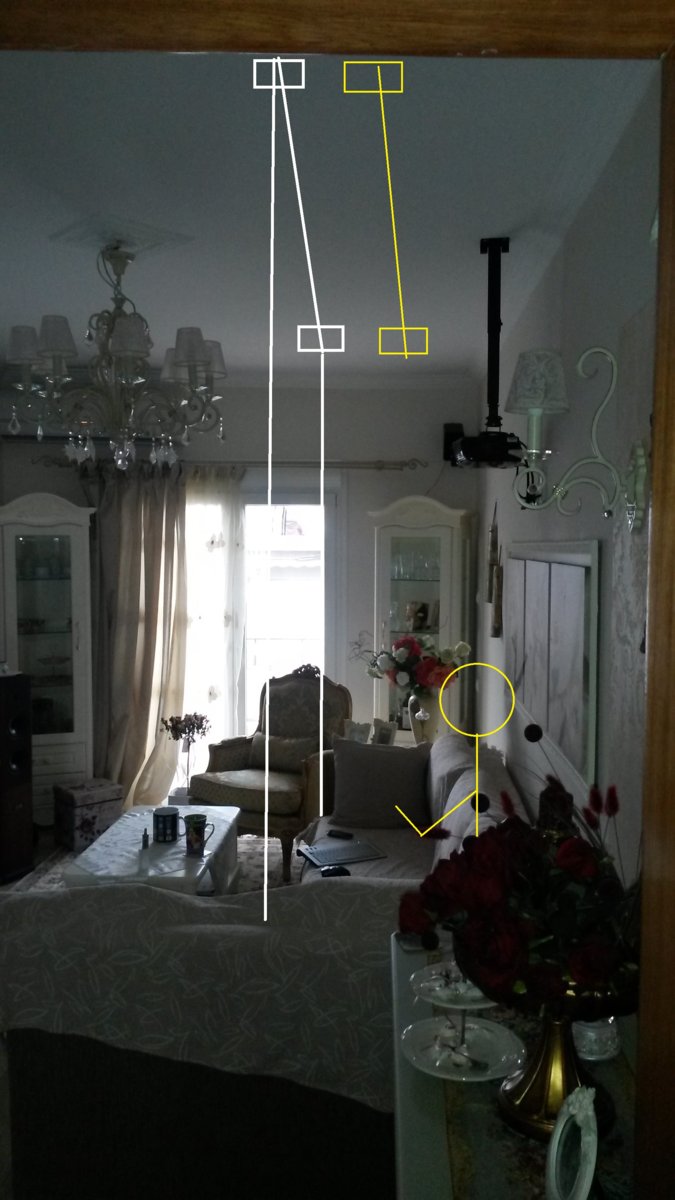

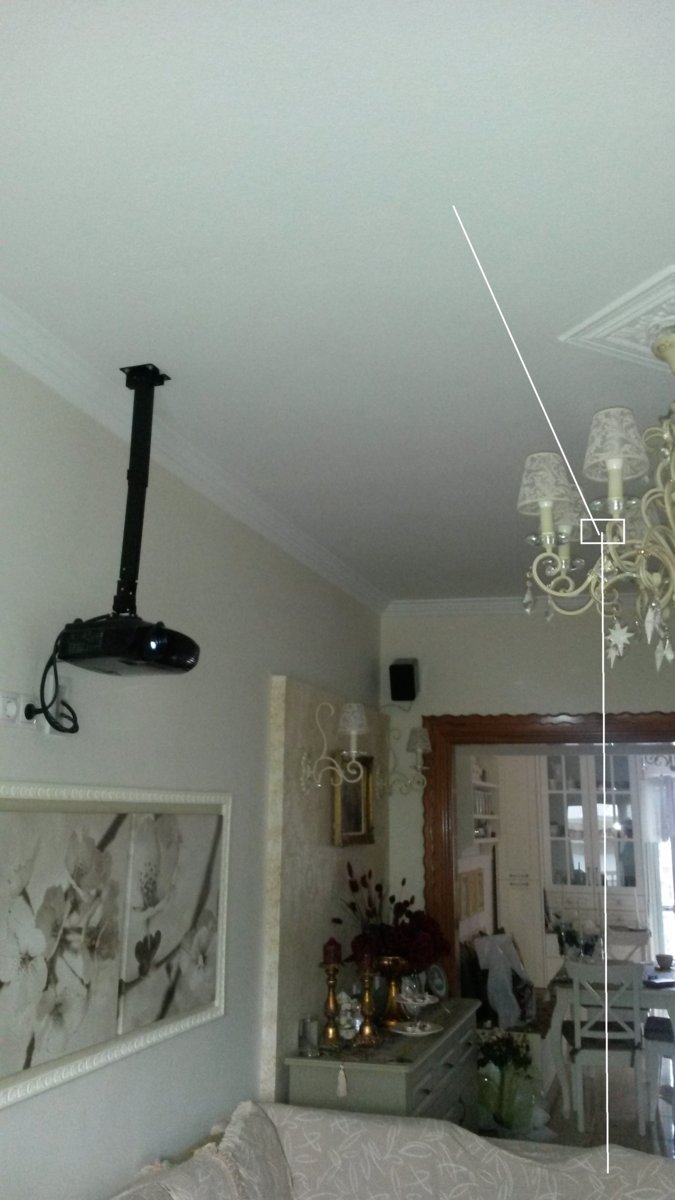

Για 5.1.2 που το βλέπω τα ηχεία που μπορούν να τοποθετηθούν?με βάση το guide του atmos που έχω δει πιστεύω ότι κινούμαι σωστά(η κίτρινη είναι πιο κοντά στην επιλογή μου).αλλά θέλω παρατηρήσεις και διορθώσεις.(10 φορές μετράμε μία τρυπάμε που λένε τα μαστόρια :p)
μειονέκτημα ο περιορισμένος χώρος στη θέση ακρόασης(υπάρχει εικονική θέση της κεφάλας μου στη φωτό) καθώς και ότι τα surround είναι σε ύψος που δεν ξέρω κατα πόσο θα επηρεάσουν την απόδοση του atmos.
Για high presence έχω μια έμπνευση θα την αποστείλω σε λίγο.:thumbsup:
411
648
Ή άσπρη φαίνεται πιο σωστή ίσως και λίγο πιο μπροστά να είναι καλυτερα.Δεν θυμάμαι ακριβώς πόσες μοίρες κλίση πρέπει να έχει η νοητή γραμμή(ίσως 35%) απο τη κεφαλά σου :D στο ηχείο.Ας βοηθήσει κάποιος που γνωρίζει ακριβώς πόσες μοίρες κλίση πρεπει να εχει.
43.699
79.171
Οι 35 μοίρες είναι για 4 ηχεία οροφής. Αν κατεβάσεις λίγο τα surrounds θα είσαι μιά χαρά με την κίτρινη.
