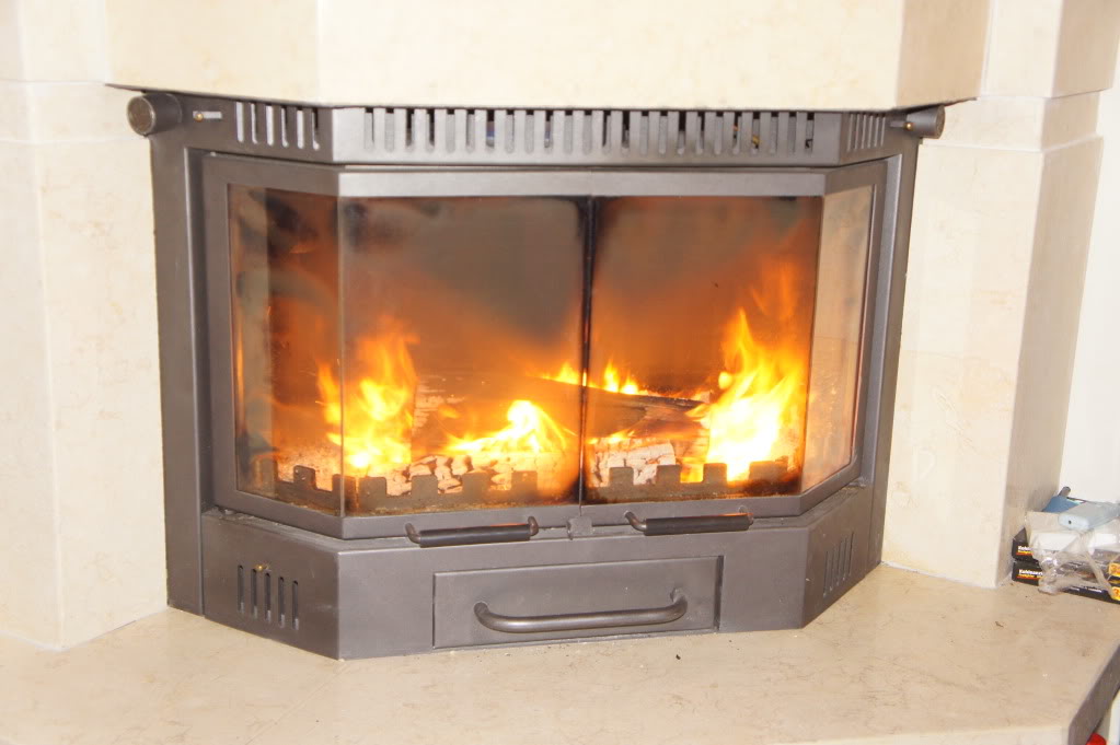

Προχθές άναψα για πρώτη φορά το καινούργιο ενεργειακό τζάκι.
Στις 15:00 με εξωτερική θερμοκρασία 11 βαθμούς.
Το βράδυ στις 22:00 έξω είχε 8.
Μέσα στο (αρκετά μεγάλο) σπίτι είχε σταθερά 16 βαθμούς.
Στο ρελαντί έκαιγε, ήτοι μόνο 2 κούτσουρα (παλιά ξερά 3ετίας) στην εστία.
Η παροχή ζεστού αέρα στο auto, δηλαδή σχετικά μικρή παροχή.
Η θερμοκρασία του σπιτιού έφτασε σε 3 ώρες τους 18 βαθμούς και έκτοτε παρέμεινε σταθερή.
Διάρκεια καύσης ξύλων περίπου 1:10 τη φορά.
Τραβάει πολύ, αθόρυβος ανεμιστήρας (σαν κλιματιστικό ακούγεται), καμία μυρωδιά στον χώρο (σαλόνι) και στα 4 δωμάτια (μέσω αεραγωγών).
http://www.jolly-mec.it/index.php/en...fireplace.html
Έχω τo 90άρι μέγιστης ισχύος 25KW.
Κουραστικό όμως να είσαι θερμαστής...
