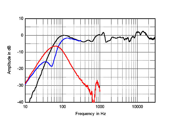

Κανονικά, όλη αυτή η έξαρση γύρω από τον 1KHz δεν θα έπρεπε να υπάρχει. Κάνει το ηχείο φωνακλάδικο. Επίσης οι συχνότητες πάνω από τους 8KHz όφειλαν να 4 db χαμηλότερα, ώστε να μην κουράζει με κάποια συνοδά και έργα.
7.609
12.540
Συμφωνώ, απλώς το παιδεύω με στόχο να μάθω για τα επόμενα....
Είναι λίγο μανίκι η φάση, αλλά όντως καταλαβαίνεις πολλά για τα ηχεία, για τη λειτουργία τους.
Δηλαδή, στο δικό μου που κάνει μια μικρή βουτιά μεταξύ 1Κ και 2Κ, να μη τρελαθώ κιόλας. Παρατηρώ ότι εκεί που ξεκινά η βουτιά, μετρώντας απο το ακουστικό κέντρο του ηχείου, υπάρχει μια αντιστροφή φάσης στους 1Κ και ομολογώ ότι σκεφτόμουν να του έδινα ένα στενό notch
