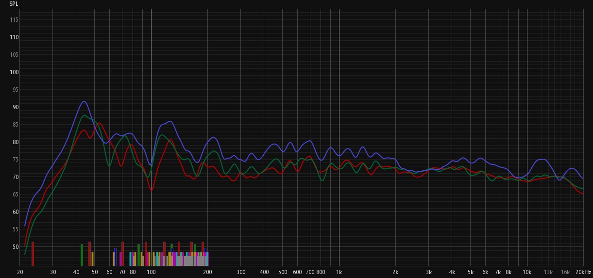

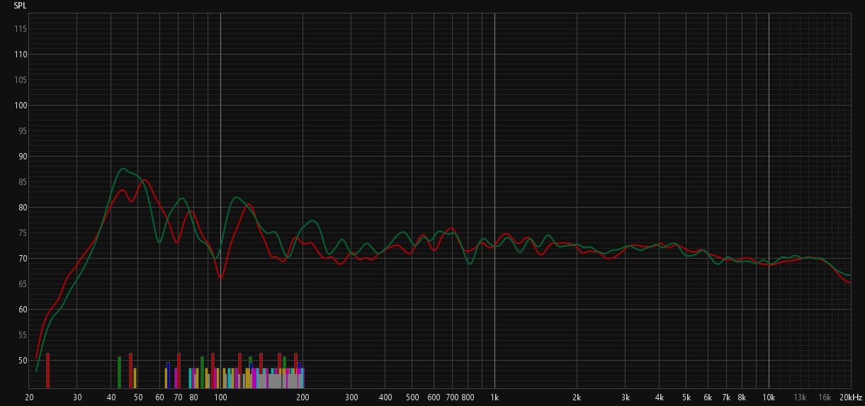

Λοιπόν εκοψα απο 45-50 και κάτω απο τον προ...
πήρα καμια 15ρια μετρήσεις με παραλαγες στην θέση, λιγο πανω λιγο κατω λιγο περα δωθε το αριστερο ηχείο που κανει τη μεγαλύτερη κοιλια στα χαμηλομεσσαία.
το αποτέλεσμα ειναι πολυ κοντινό και από ότι καταλαβαινω το ηχείο θέλει την απλα του για να παιξει σωστα, οι πλαινοί τοίχοι ειναι πολύ κοντά του.
Οσο πιο κέντρο το πήγαινα τόσο καλυτερευε ολο το φάσμα.
Η κοκκινη ειναι η πιο καλή στο ενα μέτρο απο τον πλαινό τοίχο

H κόκκινη είναι που επιδέχεται βελτίωση με προσθήκη sub για τις δύο πρώτες οκτάβες και ισοστάθμιση στην τρίτη.
Οι προηγούμενες ήταν ανεπίδεκτες και... ανεπήδηκτες. :roflmao:

Κλείσε το μπας ρεφλεξ και ξαναμετρα :D
Η κόκκινη καμπύλη από τα 400 και πάνω είναι εξαιρετική.
Δείτε λίγο τη μέτρηση συνολικά αναλογιζόμενοι ότι στήθηκαν δυο ηχεία σε σαλόνι σε κοινόχρηστο χώρο με περιορισμούς στην χωροταξία και τοποθέτηση.
Χωρίς ίχνος eq τέτοιο γράφημα σωστά ανεβασμένο με 1/6 smoothing και κλίμακα ανα 5 db έχω δει πολύ λίγες φορές εδώ μέσα.
Προκαλώ όσους ακούνε χωρίς καθόλου eq να ανεβάσουν παραστάσεις από το rew , εάν το κάνουν θα καταλάβει ο φίλος σε πόσο καλό δρόμο βρίσκεται.
Σε πρώτη φάση θέλει
1. μέτρηση σωστή με το Dirac σε πολλές θέσεις σε διαφορετικά ύψη με τουλάχιστον 40 εκατοστά απόσταση η κάθε μέτρηση σε όλους τους άξονες του χώρου .
2. Κουρτίνα αυστηρά στα 45hz και δεύτερη κουρτίνα άντε έως τα 400hz.
3.Καθεται ακούει αξιολογεί μια δυο εβδομάδες τι αποτέλεσμα έχει η ισοστάθμιση στις χαμηλές συχνότητες, βάζει ακούει 1-2 κομμάτια χωρίς Dirac.
4. Σκέφτεται σοβαρά τι δεν του άρεσε αρχικά και άρχισε να ψάχνεται κατά ποσο αυτό βελτιώθηκε από τις συμβουλές τοποθέτησης που πήρε , από τις παρεμβάσεις που έκανε στον χώρο και από την αγορά του Dirac.
5. Βλέπει τα οικονομικά του και κρίνει πότε πόσα και ποιας κατηγορίας sub του επιτρέπει η τσέπη του ο χώρος του και η οικογένεια του.
6. Μέχρι τότε συνεχίζει να ακούει μουσική.

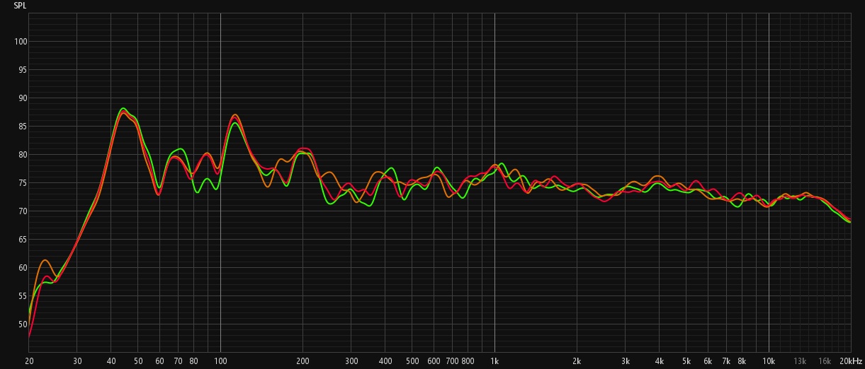

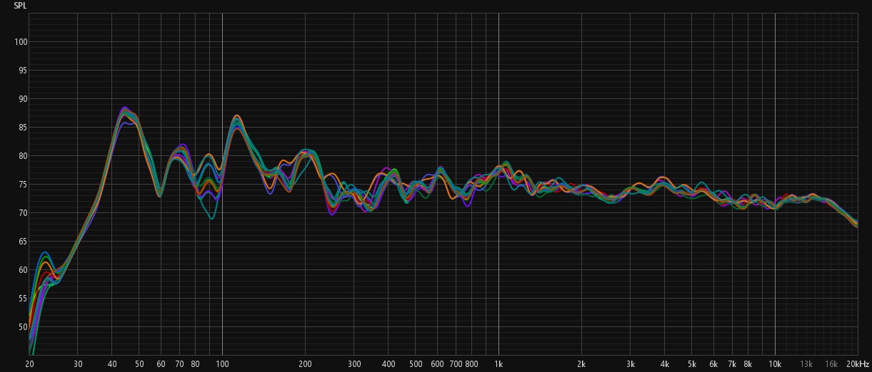

Ερώτηση
Μπορεί κάποιος να μου εξηγήσει γιατί συμβαίνει το παρακάτω;
Πήρα 3 μετρήσεις με σταθερό μικρόφωνο.... (χωρίς dirac, κάπου έχω κόψει τις χαμηλές από τον προ κοντά στα 40-50hz)
Αριστερο + δεξί με ξεχωριστές μετρήσεις σε αντιπαράθεση.
Ολα καλά μέχρι εδώ.
Μετά παίρνω και τα 2 ταυτόχρονα και βγαίνει ένα πράμα ξερωγω....πως να το χαρακτηρισω
Γιατί έχει τόση διαφορά με τις μεμονωμένες μετρήσεις; Προσπαθώ να καταλάβω που οφείλεται αλλά δεν.....

Πριν αρχίσεις να ξηλώνεις μεγάφωνα, πάρε μετρήσεις 10 πόντους γύρω από τη θέση σου. 4, 5 πάρε και δες. Βάλτες να δούμε.
