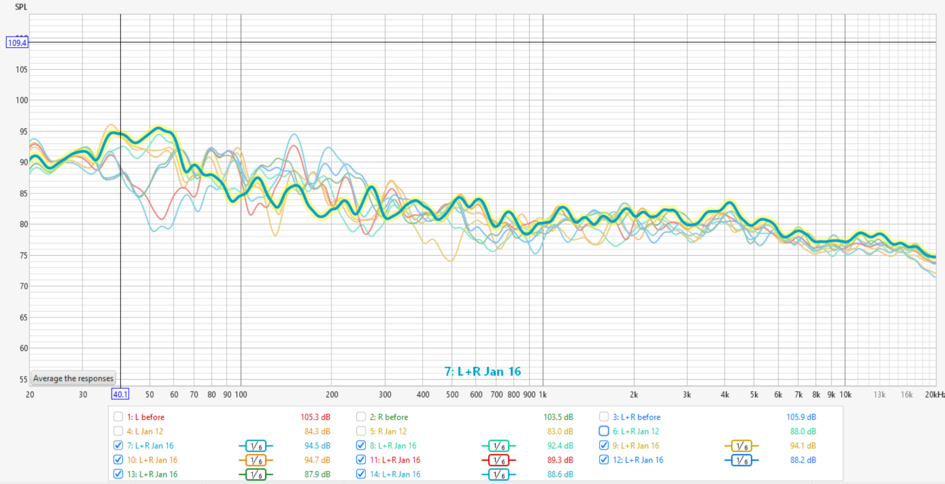

Εκανα σημερα καποιες μετρησεις παλι αλλα αυτη τη φορα σε global.
Δεν εχει τρελες διαφορες.
Προσπαθησα να διορθωσω καποιες καμπυλες αλλα δε μπορω να τις κανω ξεχωριστα παρα μονο και στα δυο ηχεια μαζι (voicing το λενε στη lyngdorf).
Δουλεψα και το peq του sub λιγο, τα εκανα κωλος καλα καλα καο ηρεμησα. Αυριο παλι.

Εαν κάνεις τις μετρήσεις στο REW με το μικρόφωνο σταθερό σε μια θέση και πας με βάση αυτό να διορθώσεις κάνεις μεγάλο λάθος. Η απόκριση πλάτους αξιολογείται μόνο με την μέθοδο του κουνιστού μικροφώνου και σάρωση της ευρύτερης περιοχής ακρόασης.

Έκανα ότι έκανα για σήμερα.
Αύριο κουνιστό μικρόφωνο.
Η τονισμένη είναι η θέση ακρόασης. Οι υπόλοιπες είναι διάφορες θέσεις στο χώρο.
Η 11,13,14 είναι τυχαίες μπροστά από τον καναπέ αλλά σε ίδιο ύψος.
Τις χθεσινές αλλαγές, τις έσβησα όλες.

Η 11,13,14
Ωραία επέλεξε τες όλες και πάτα Average the responses κάτω αριστερά, θα σου βγάλει το μέσο όρο σε μία καμπύλη. Την ίδια δουλειά κάνει το κουνιστό μικρόφωνο αλλά με περισσότερες μετρήσεις. Έτσι όπως τις βλέπω χύμα μια χαρά δουλειά έκανε το room perfect.

Βλεποντας το διαγραμμα του REW εχω 2 αποριες αν μπορειτε να βοηθησετε
α) Στο REW συνηθως εχουν ως reference level για μετρηση τα 75 db . Εσυ στα ποσα db εκανες η μετρηση ?
β) Τι μας δειχνει η παρακατω ενδειξη στο REW με τα db που εχω σημειωσει?
α) δε θυμαμαι τι εκανα. Πριν κανω το οτιδηποτε ειχα ανεβασει πολυ την ενταση κατα τη διαρκεια του setup του μικροφωνου.
β) δεν εχω ιδεα.
