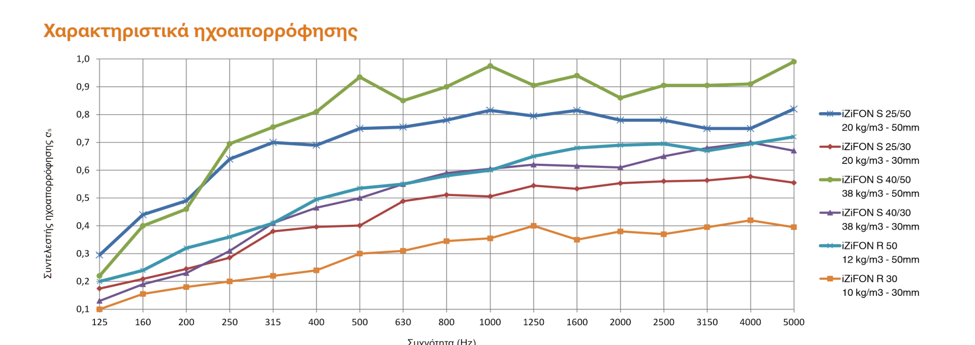

ta specs του ιζιφον, νομιζω οτι ο πετροβαμβακασ ειναι λίγο καλύτερος.
Η αποροφηση στις χαμηλες συχνοτητες ειναι το ζητουμενο και το 20αρι της izifon με 5 εκατοστα πετυχαινει 0.3 στα 125Hz ενω με 3εκατοστα εχει 0.18 πανω κατω. Αν βαλεις 15-20εκ και δωσεις και αποσταση απο τον τοιχο θα ανεβει σε πολυ καλο επιπεδο και φυσικα θα κανει δουλεια και χαμηλοτερα.
Ωστοσο επιμενω οτι μαλλον εχεις μπερδεψει το 38αρι με το 20αρι

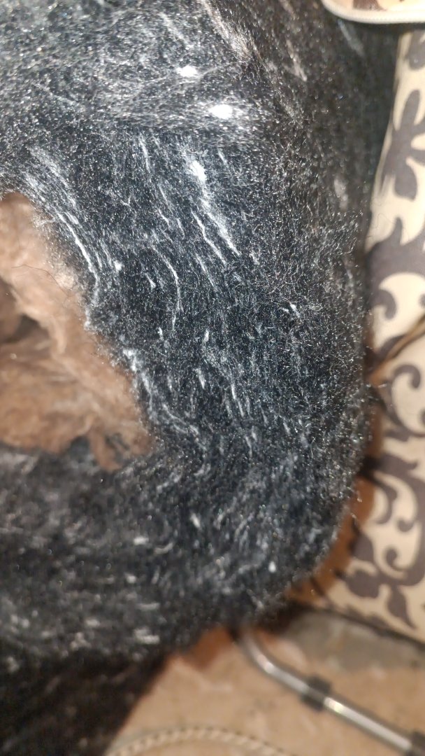

Τωρα είδα ότι είναι μαύρο.....μαύρο izifon δεν είδα πουθενά. Είναι τζιζιφον μάλλον. Το λευκό είναι νορμάλ.
Για το πλαϊνό μέχρι 3 φύλλα με παίρνει και έχει απόσταση 3 πόντους απο τον τοίχο.
Τωρα έβαλα 1knauf μπροστά και2 ιζιφον πισω.
Θα πάρω μια μέτρηση αύριο πριν/μετά και βλέπουμε.

Τραβα το μια κοντινη φωτογραφια αυριο

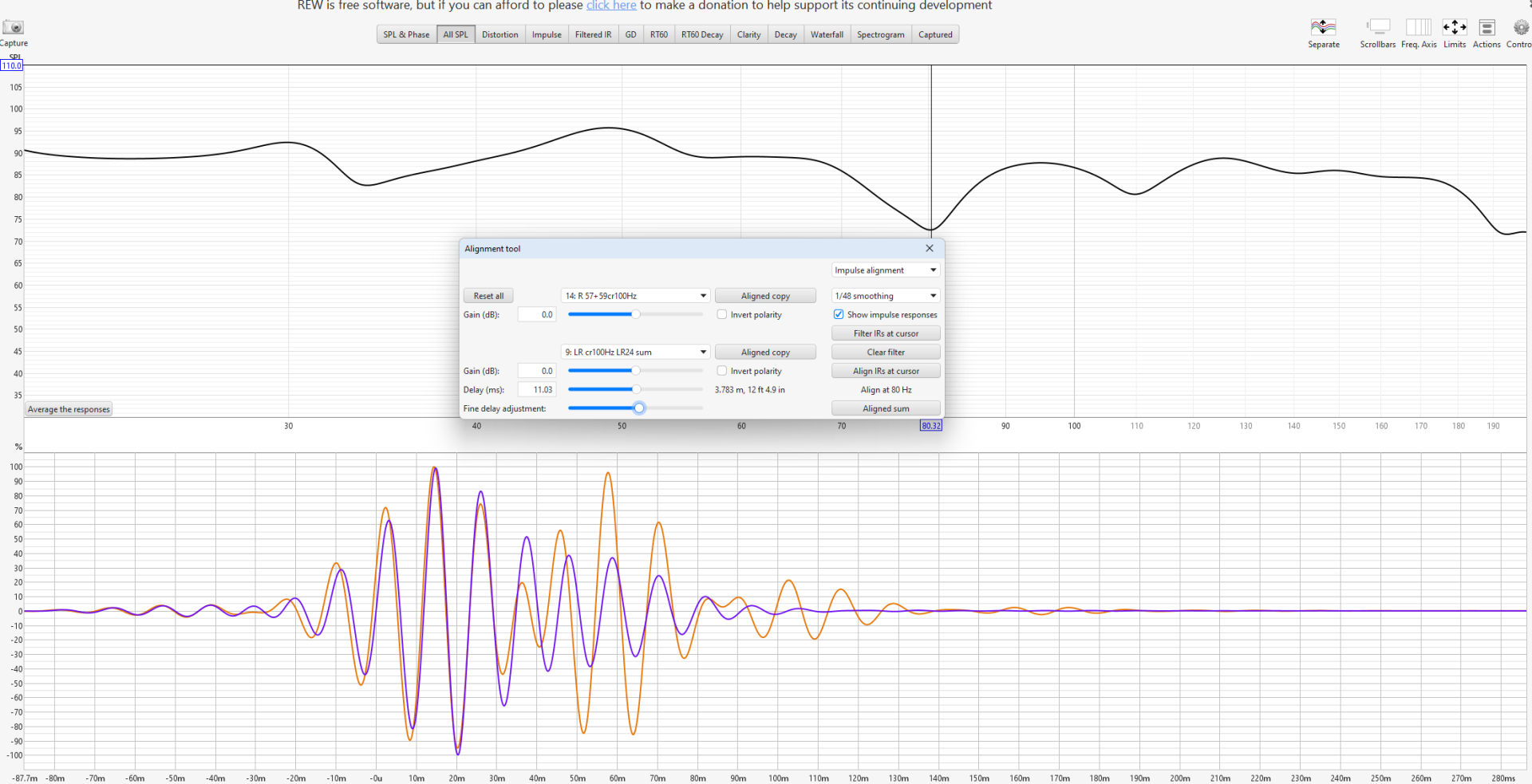

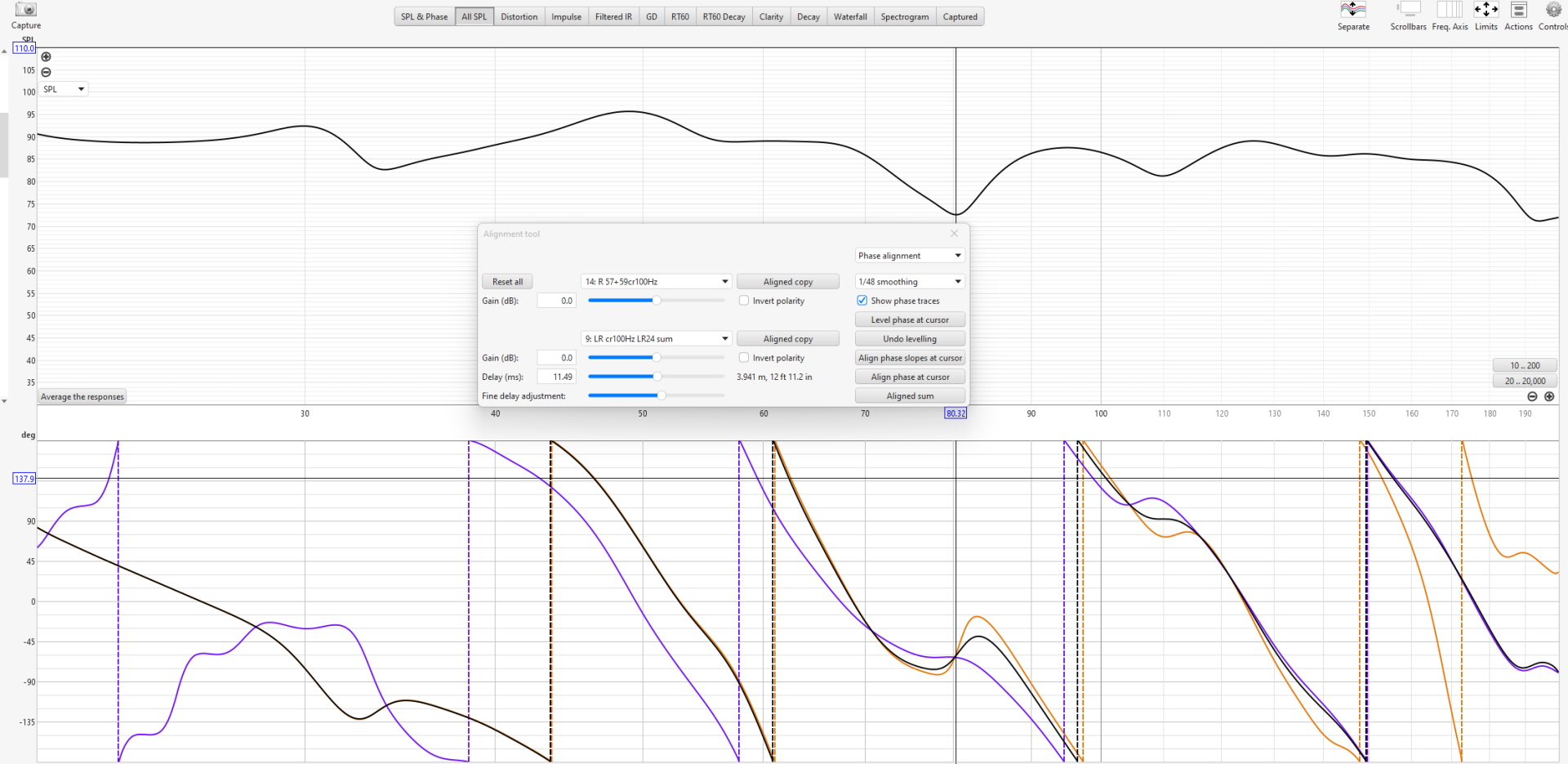

Το REW στις νέες του εκδόσεις, πέραν από το impulse που μπορούσε να υποστηρίξει στο "Alignment tool", τώρα είναι διαθέσιμη και η φάση. Τ' αποτελέσματα στην ακρίβεια της πρόβλεψης είναι εντυπωσιακό.

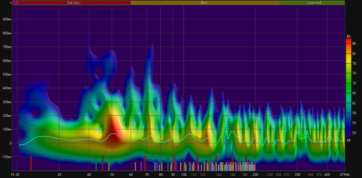

Το γεγονός ότι φτάνει η απορρόφηση στα 50Hz δεν λέει τίποτα από μόνο του. Δεν σημαίνει ότι θα βάλεις δύο κολώνες 30Χ30 και ξεμπερδεψες. Θες όγκο, ποσότητα. Θες τέτοιες κολώνες γύρω γύρω και παντού για να αρχίσει να δουλεύει. Γι αυτό από την αρχή είχα πει να βάλεις πρώτα στο ταβάνι που μπορείς να δώσεις όγκο και ποσότητα χωρίς να ενοχλείς κανένα.
60.946
147.810
Και πάλι, μετά από όσο όγκο κι αν βάλεις, ένας ιδιοσυντονισμός στους 50, θα συνεχίσει να υπάρχει.
Συνδυασμός πολύ μεγάλης επιφάνειας και όγκου (πχ όλο το ταβάνι), με επιπρόσθετες μεγάλες επιφάνειες συνήχησης (τυπικά κόντρα πλακέ σε διαστάσεις συντονισμού στη συχνότητα στόχο) μπορεί να κάνει δουλειά.
Πρακτικά, η μόνη λογική και η πιο εύκολη λύση για ομοιογένεια στο χώρο, χωρίς ιδιοσυντονισμούς και ακυρώσεις, είναι η ύπαρξη πολλαπλών πηγών ήχου (πολλαπλά σαμπ επί του προκειμένου).
Σε συγκεκριμένα σημεία του χώρου, με πολύ έντονο το πρόβλημα (κόμβοι) θα μπορούσε να κάνει σημαντική διαφορά μια συντονισμένη μπασοπαγιδα μεμβράνης, ή ένα ενεργό bass trap.

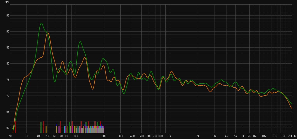

όσο παίζεις κερδίζεις...

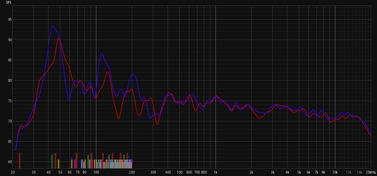

Παλιο vs νεο.
L
μπλε παλιο πρασινο νεο
R
Κοκκινο παλιο πορτοκαλι νεο
παλιο LR
new LR
1.475
3.421
Η διαφορα στο LR το νεο στα ψηλα εινα λογο toe in. το εφτιαξα.

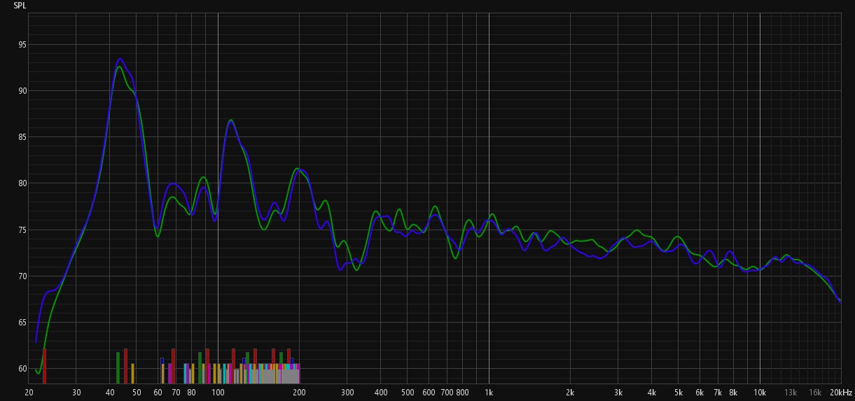

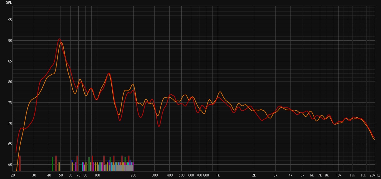

και το σημαντικότερο ολων
L
R
RT
Δεν τα ξανα ακουμπάω....τελος
Δεν κατάλαβα τι κέρδισες
έκλεισε αρκετα το dip 200-300 και όπου κανει κοιλια δεν εινα πανω απο 2-3db αντιθεση που ήταν 6-7 πριν.
