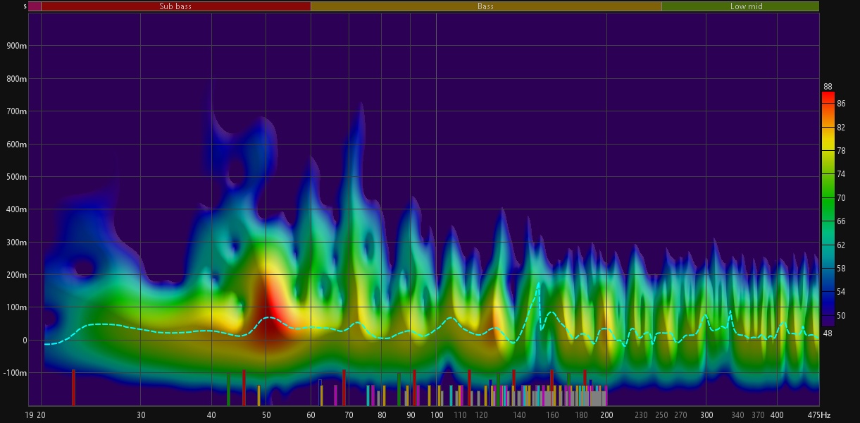

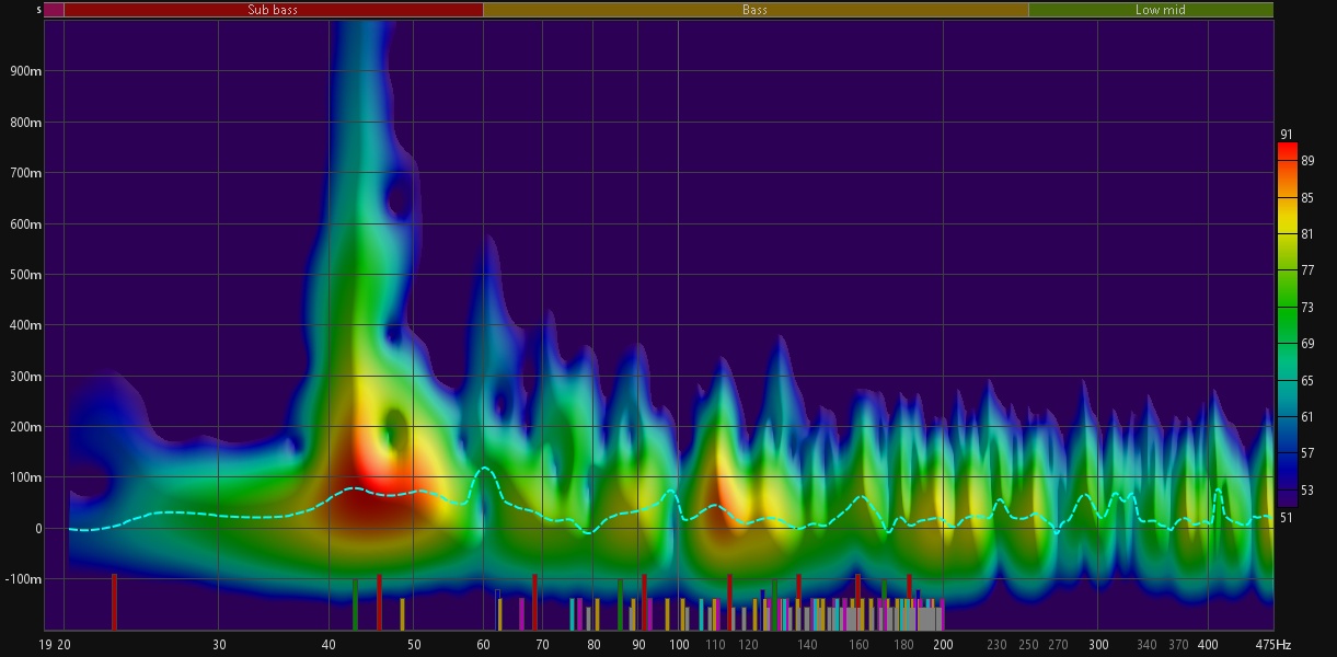

Μετρήσεις με REW
18.114
60.276
όσο παίζεις κερδίζεις...

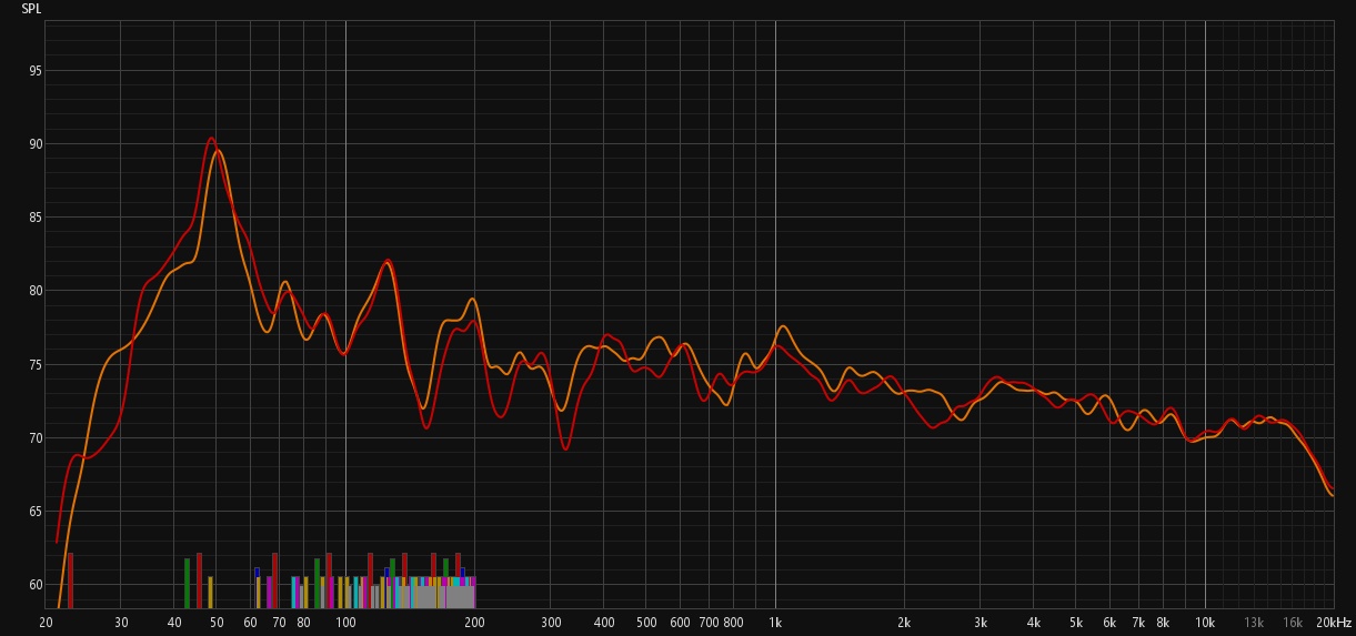

Παλιο vs νεο.
L
μπλε παλιο πρασινο νεο
R
Κοκκινο παλιο πορτοκαλι νεο
παλιο LR
new LR

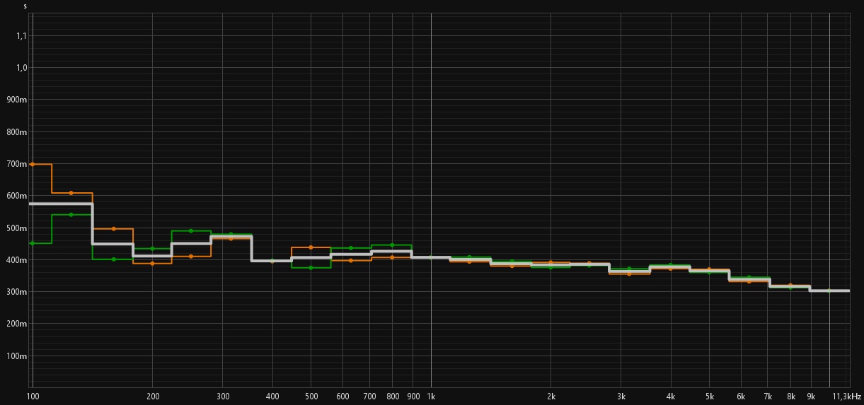

Πού είναι το spectrogram L+R , οεο .... :)
Παλιο vs νεο.
L
R
παλιο LR
new LR

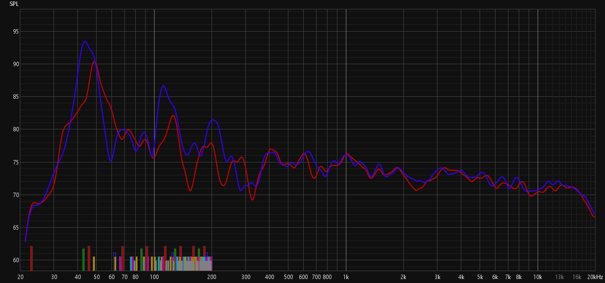

Μιά μέτρηση χωρίς dirac
και LR Μαζί
Δεν νομίζω να το φέρω καλύτερα (αν και παίζω λίγο ακόμα όταν έχω χρόνο).

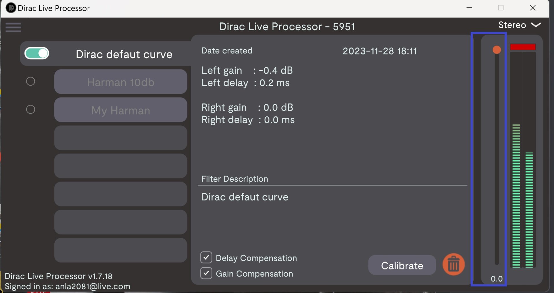

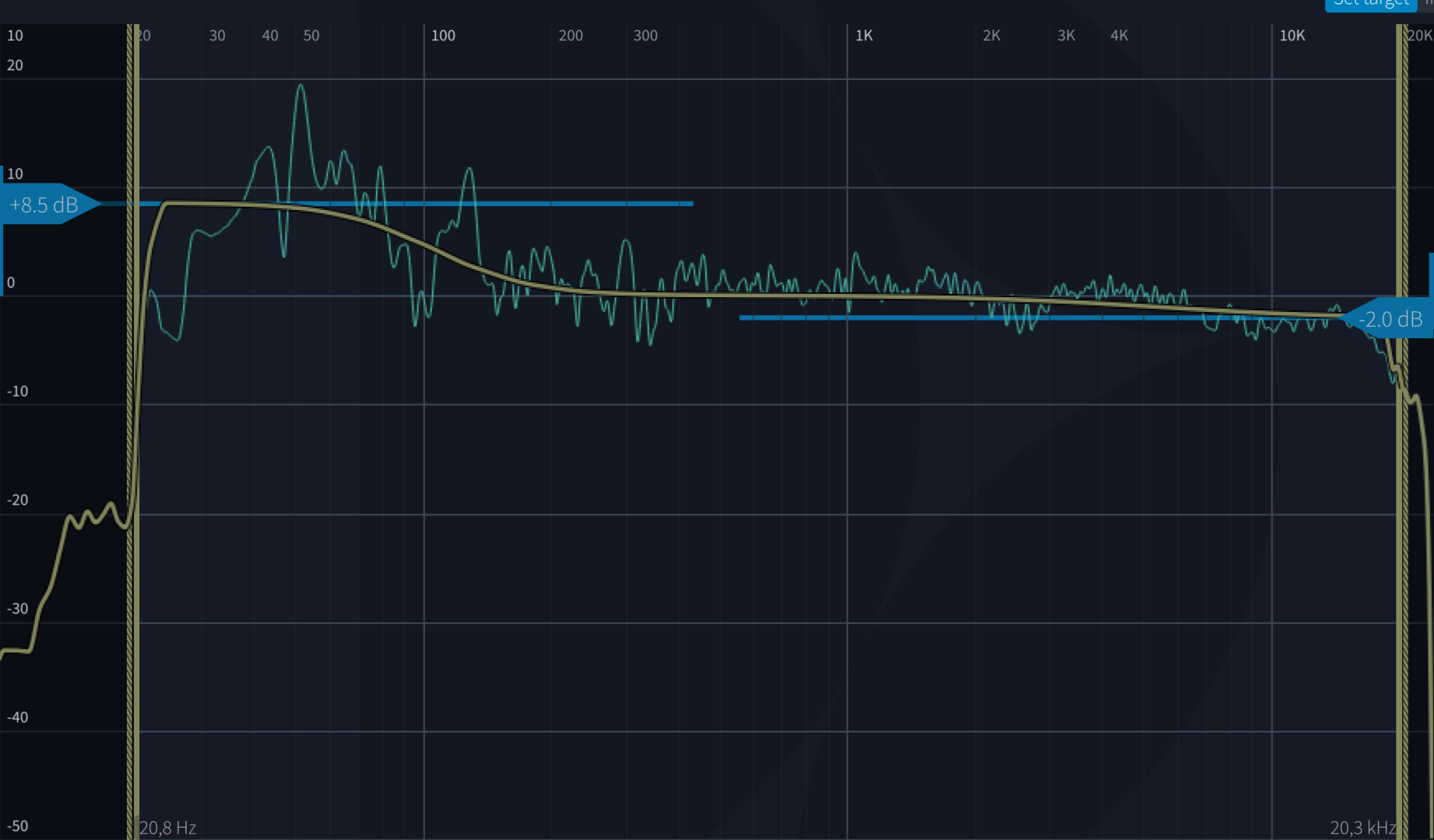

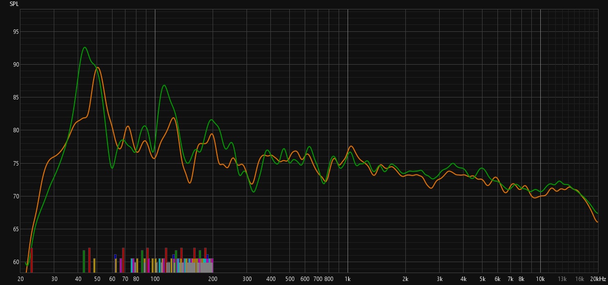

Και πάμε στα ωραία τώρα...έβαλα το ντιρακι..
Οι μετρήσεις έγιναν με ένταση περίπου 75db.
Εφάρμοσα την default curve για να δω τι κάνει. Να πω την αμαρτία μου ακούγεται άμπασο.
Επίσης....αυτή την μαλακία αμά την βάλω τέρμα έχω θέμα;
μαλακία με μπλε.
Για πείτε καμιά συμβουλή...
Ουτε μαντης να ημουνα.
Αφησες τα ηχεια εκει που ηταν χαλια και εβαλες το dirac να στα ισιωσει ενω δεν θα ισιωνανε στον αιωνα τον απαντα με τετοια dip.
Βαλε τα στους 90 ποντους, κανε ισoσταθμιση με περιορισμο μεχρι τα 500Hz και επειδη θα πνιξει το μπασο και παλι, (ετσι κανουν παντα) εφαρμοσε ενα +10db τουλαχιστον στα χαμηλα και κοψε απο τα 40-45Hz και κατω για να μην ζοριζεις τα ηχεια χωρις λογο. Λογικα θα κοντρολαρει και το Room mode των 49Hz ετσι.
Και μην περιμενεις θαυματα χωρις sub φυσικα. Ελεγες χριστουγεννα και κοντευει Πασχα.

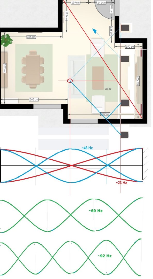

AndreasLav , έχω ρίξει μόνο αποσπασματικές όχι πολύ προσεκτικές ματιές στο νήμα και σίγουρα μου έχουν ξεφύγει πάνω από τα μισά αναφερόμενα.
Παρ' όλα αυτά, θα κάνω μία καλοπροαίρετη παρατήρηση, κι' ας κάνω λάθος:
Εχω την εντύπωση οτι προχωράς σε συνεχείς δοκιμές - μετρήσεις - αγορές , χωρίς να πολυσκοτίζεσαι με στάσιμα, room modes και συναφή, με σκοπό την βαθύτερη κατανόηση των αιτίων της μορφής των μετρήσεών πριν από κάθε άλλη κίνηση. Ομως σε ένα τόσο ασύμμετρο χώρο όπως ο δικός σου, κάτι τέτοιο θα εξοικονομούσε στο τέλος χρόνο, και πιθανότατα χρήμα και σίγουρα θα εξασφάλιζε πολύ αποτελεσματικότερη εκμετάλλευση του όποιου λογισμικού και DSP
Τεσπα . . .
η κορυφή των 42-50 Hz είναι ο δεύτερος ρυθμός του μήκους του δωματίου, και κυρίως, η θέση της MLP ακριβώς στην περιοχή μέγιστης έντασής του (προς επαλήθευση, μία μέτρηση με το μικρόφωνο στο 1/4 του μήκους θα πρέπει να δώσει πολύ χαμηλότερη κορυφή)
Εχω επέμβει πολύ ελαφρά στην κάτοψή σου, για να ταιριάζει ακριβώς με τα μέτρα που δίνεις στο #227, σώσε την εικόνα
Επί πλέον η κόκκινη διαγώνιος, είναι ακριβώς ίση με το μήκος, δίνοντας τον ίδιο ρυθμό - να υποθέσω λοιπόν οτι στην απόκριση του #477 η πράσινη καμπύλη είναι το δεξί ηχείο;
Αν μπουν δύο σαμπ κοντά στα ηχεία, ή και στον πίσω τοίχο, όπως αναφέρεις κάπου στο νήμα, η μορφή της μέτρησης δεν θα αλλάξει στις χαμηλές. Με ή χωρίς σαμπ, το όποιο λογισμικό/DSP θα προσπαθήσει να εξασθενίσει γύρω στα 45 Ηz, όσο του επιτρέψουν οι παρενέργειες από το υπόλοιπο δωμάτιο, και θα τα καταφέρει λίγο-πολύ.
Οι βυθίσεις στα 300 πρέπει να είναι συνδυασμός SBIR από τους τοίχους γύρω από τα ηχεία με floor και ceiling bounce. Χρησιμοποίησε το παρακάτω που δίνει νούμερα για να δεις τι γίνεται, οι μπάρες δεν είναι εύχρηστες. Ξεχωριστά για κάθε γούφερ.
Πάντως, σε τόσο ασύμμετρο χώρο και 2 υπογούφερ, η ασύμμετρη τοποθέτησή τους σίγουρα θα έδινε πολύ καλύτερα αποτελέσματα. Ομως απαιτεί . . . άααλα κόλπα, σπαζοκεφαλιά, διάβασμα, αρκετά λάθη και κόπο (θα άρχιζα με ένα σαμπ αριστερά του καναπέ αν η παντόφλα απέκλειε θέση πίσω από την πλάτη, και βλέπουμε... )
Βέβαια, στον χώρο αυτό, το μεγαλύτερο πρόβλημα ΙΜΗΟ, είναι η εικόνα - η ανυπαρξία αριστερής πρώτης ανάκλασης - και όχι το μπάσο, αυτό στο τέλος θα μαζευτεί με τον ένα ή άλλο τρόπο.
