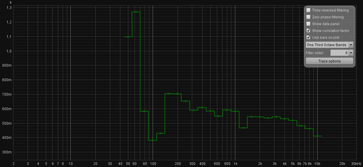

Καλά θα ήταν να ρίξεις το RT στα μεσαία. Για να το πετύχεις αυτό με απορρόφηση, πρέπει να είναι αρκετό το πάχος των υλικών.
Εαν είναι λεπτό το πάνελ θα σου ρίξει τα πρίμα και θα μεγαλώσει η ανομοιομορφία.

Ωραία. Όταν λέμε αρκετό, του τύπου 8-9cm knauf ultracoustic θα κάνει δουλειά η μιλάμε για παραπάνω;

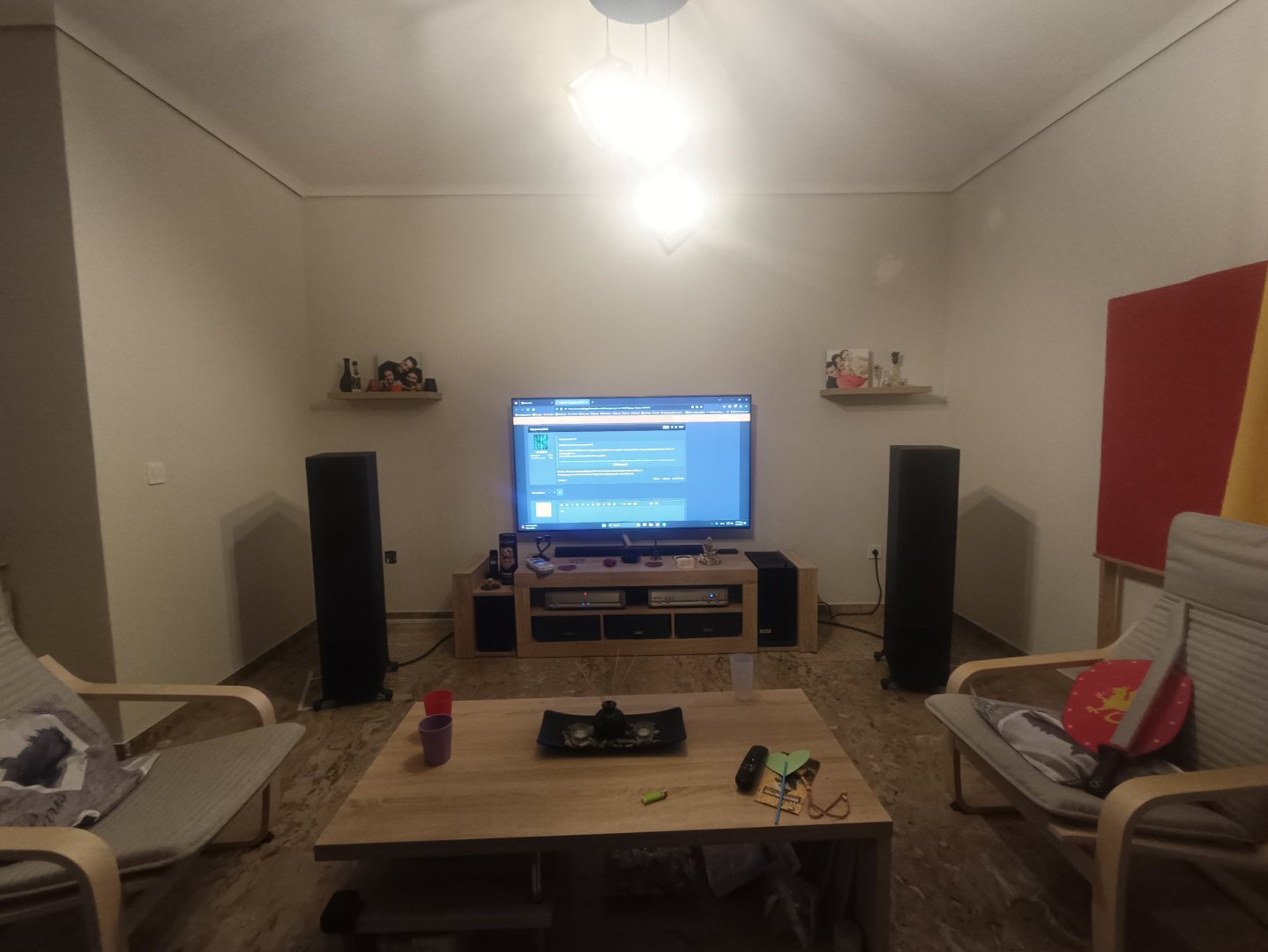

Τα έβαλα εκει που ειναι τώρα για να έχω ισοπλευρο τρίγωνο με την θέση ακρόασης αλλά παρατήρησα οτι το πολύ μπουμαρισμα εμφανίστηκε τότε. Αν τα πάω πιο πίσω αν θυμαμαι καλά θα ελλατωθεί, αλλά χάνω το ισοπλευρο.
Αν τα απομακρυνω και απο τον πλαινο λίγο μιλάμε για διαφορα 50 πόντων εύκολα

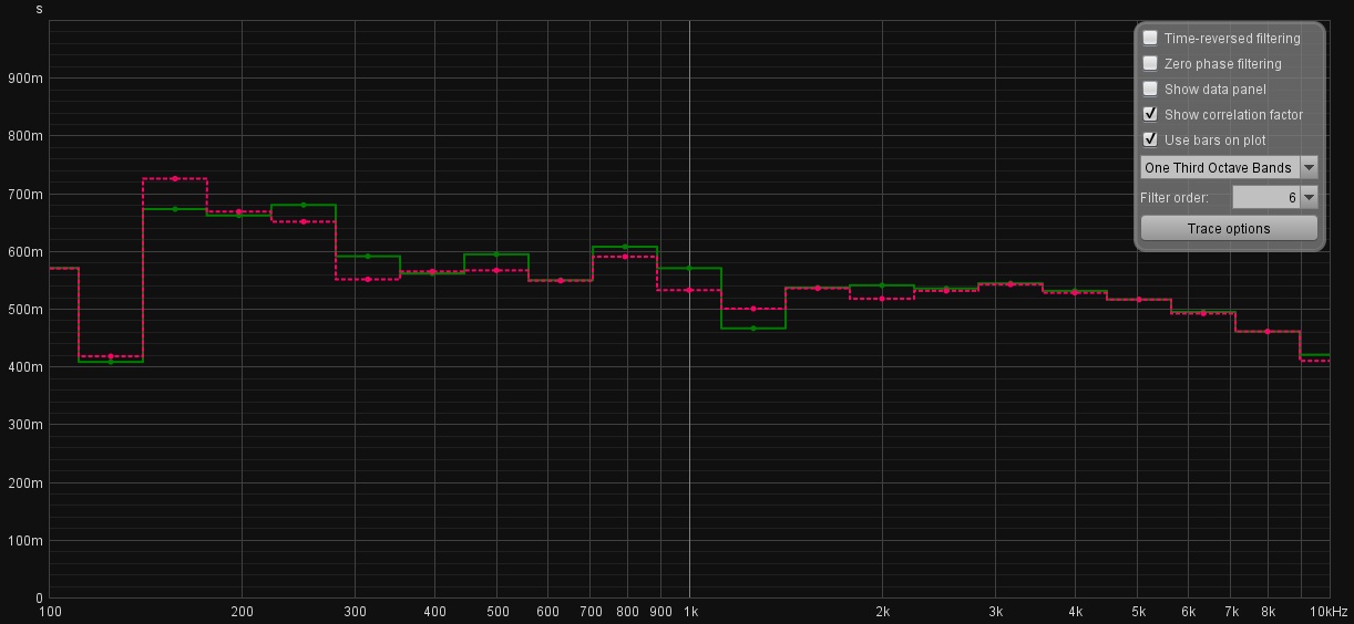

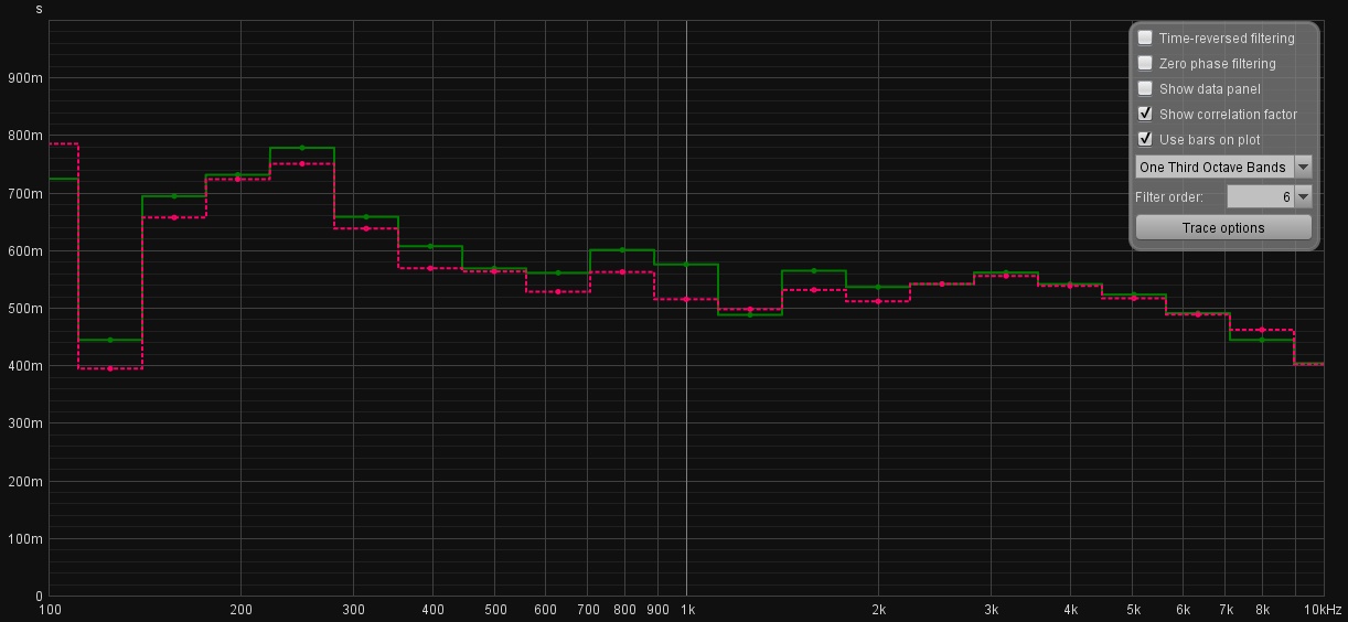

Δεν κανει αυτο το υλικο θες μεγαλυτερη πυκνοτητα 1)80κιλα +2)50κιλα frk εναλλαξ.
Στις γωνιες μονο frk μπροστα και γεμισμα απο το ελαφρυ ,αυτο που εχεις απο πισω.
5.491
6.680
Να βαζεις το πυκνο μπροστα 80κιλα/ή το frk (αυτο με το αλουμινιο κολλημενο )και πισω δευτερο στρωμα το ελαφρυ (5+5εκατοστα).
Τα περιπαχους εχουν νοημα αλλα θελει καθε φορα που χοντραινεις να μειωνεις την πυκνοτητα προχωροντας προς τον τοιχο μεχρι και να μην εχεις καθολου (κενο δηλ)
Π.χ 5 εκατοστα =80κιλα. 10 εκατ,=5/80κιλων+5/30κιλων, 15 εκατ=5/80,5/30,5/18 (ήκενο), ή 5/80, 5/18,5/18(ή κενο)
Mε αυτη τη μεθοδο εχεις τη μεγιστη απορροφηση στις ποιο δυσκολες συχνοτητες και ταυτοχρονα και στις ανωτερες οχι σε εκτεταμενο βαθμο ,αφου εκφυσεως "σβηνουν " γρηγοροτερα ...

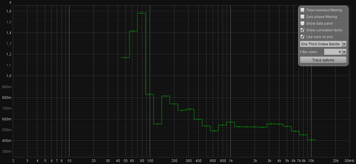

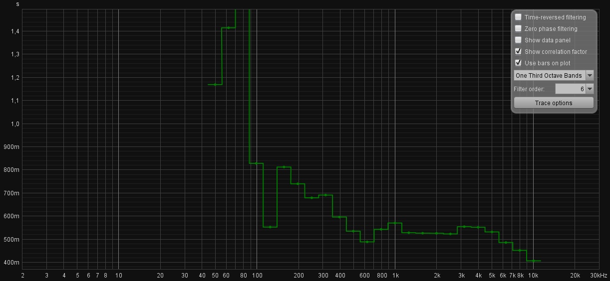

Μπορείς να ξεκινήσεις με την παθητική φροντίδα του χώρου αλλά όπως ήδη αναφέρθηκε δεν θα έχει καμία επίδραση στις χαμηλές και στο τέλος το πρόβλημα εκεί θα σου ακούγεται πιο έντονο μετά τις παρεμβάσεις, μια έντονη ανισορροπία θα ελεγα. Πρέπει οπωσδήποτε να κοιτάξεις το θέμα εκεί κάτω, καλό είναι να το θέσεις ως άμεση προτεραιότητα.
Με EQ χωρίς την προσθήκη 2 Σαμπ μην περιμένεις θαύματα. Η προσθήκη 2 κλειστών σαμπ θα ήταν μια λογική απόφαση, δεν έχουν οπή και μπορείς να παίξεις μπάλα με το EQ χωρίς περιορισμούς στις συχνότητες.

Σωστα , δοκιμασε πρωτα διαφορες θεσεις στα ηχεια πρωτα πριν κανεις οτιδηποτε
Οσο μποριες πιο κοντα στο πισω τοιχο και πιο μακρια απο τους πλαινους
1.467
3.398
Πλαϊνός μου τα χαλάει. Αν τα φέρω και άλλο μέσα χαλάει πολύ το τρίγωνο με την θέση ακρόασης.
Τώρα όπως τα έχω ειναι 260 cm απόσταση τα ηχεία αναμεταξύ τους, 285 από την θέση ακρόασης και είναι τα Τουίτερ στο 115 από τον πίσω και 75 cm από τους πλαϊνούς.
Πίσω μπορώ να πάω όσο θέλω αλλά το 285 θα γίνει 3μ +
Εντομεταξυ ξέχασα να αναφέρω. Υπάρχει υπόγεια καλωδίωση από τον μπροστά τοίχο στον πίσω στην άλλη άκρη για ηχεία ....
Για τα γουφερ που λέγαμε...... :p
Ναι για τa sub όπως ειπαν και τα υπολοιπα παιδια είναι μονοδρομος από οτι κατάλαβα. Σαλιο δεν παιζει οπότε αυτό τα Χριστουγεννα που θα σκάσει μύτη ο χοντρος με τα δώρα.
