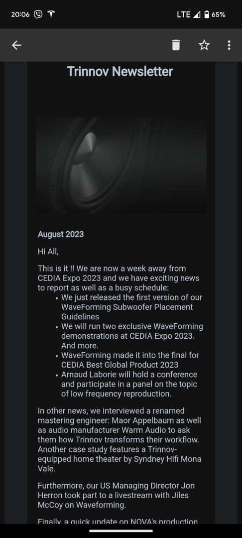

Για φυσικές καταστροφές, σας έχω τη λύση, εμπιστευτείτε μόνον waveforming.
