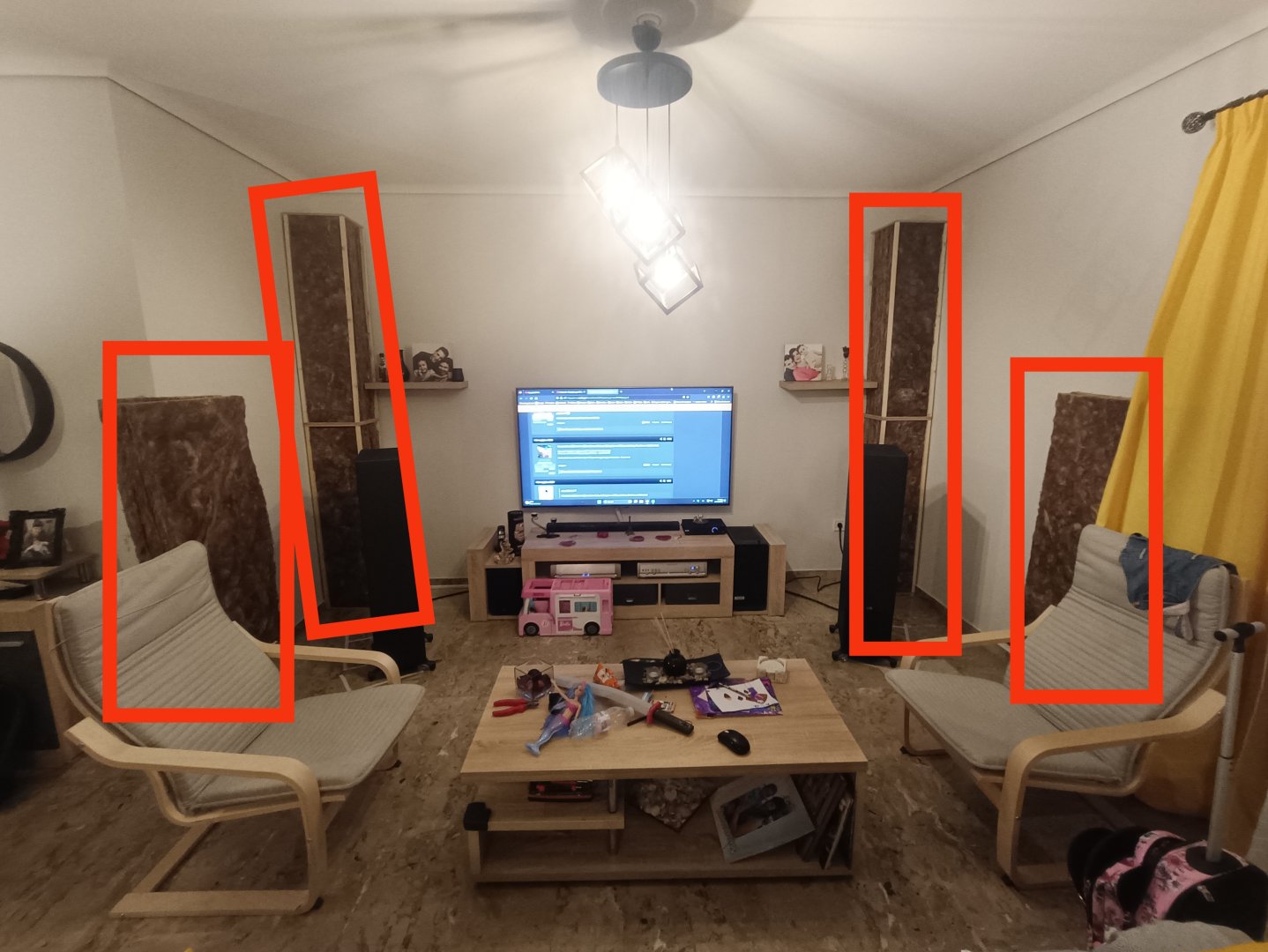

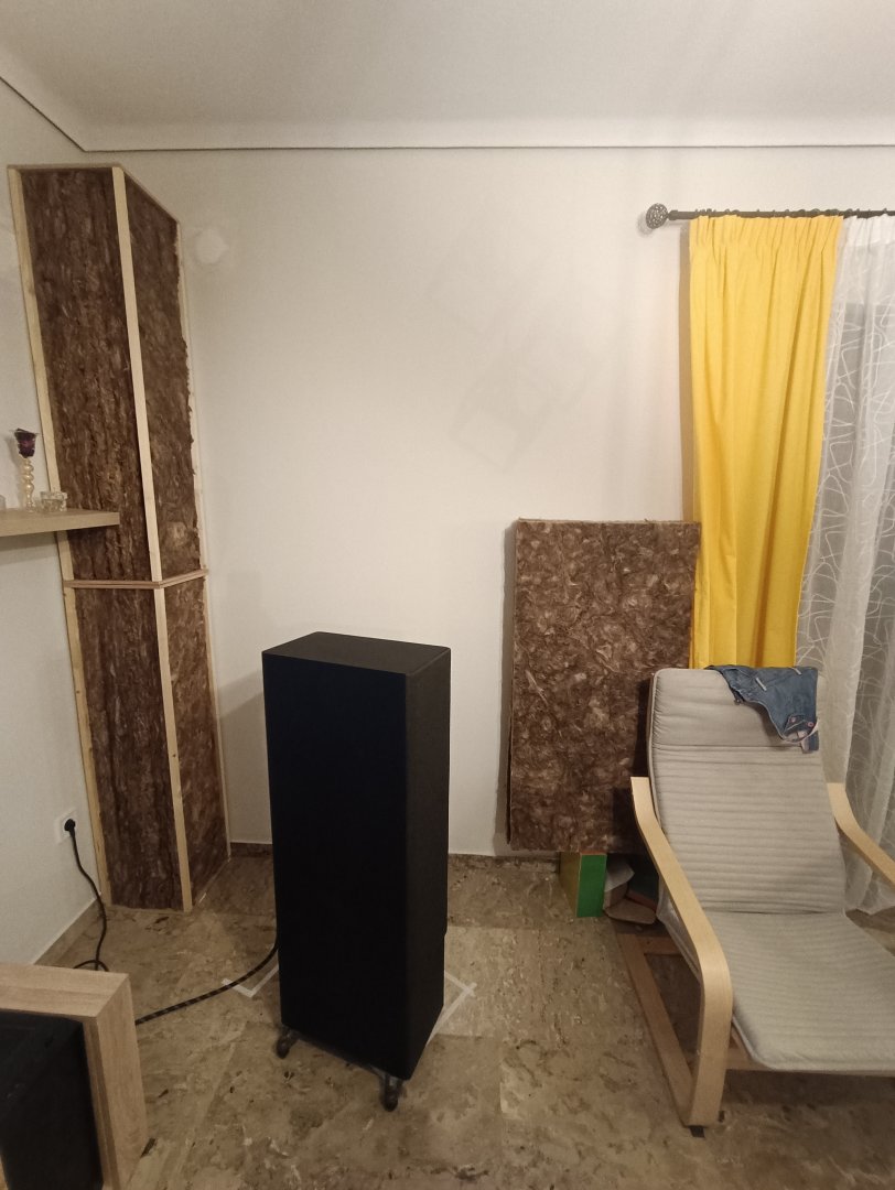

Bass trap vol 1
32x32cm
Με το αυτι κάτι ακούω διαφορετικό...κατά πόσο έχει μαζέψει το spike θα δείξει η μέτρηση...
Ε βαλε και στο ταβανι, να γινει ενα ωραιο Π
1.471
3.419
Κάτσε εδώ θα πλένω πιάτα για 6 μήνες + θα μπει σεμεδακι πάνω στο γουφερ. Αυτό ήταν το deal για αυτά....
Πέτα από την πλάκα τωρα θα είναι υπερβολή, αν ήταν μόνο για μουσική ο χώρος θα το είχα γεμίσει ήδη
Είναι 32 (7 φύλλα 45μμ knauf ultracoustic ) πόντοι ορυκτοβαμβακας. Σε διάφορα φορούμ που διάβαζα για ιδιοκατασκευές όλοι λεγαν για τόσο βάθος να μην γινεται χρήση πιο πυκνών υλικων τύπου rockwool. Καλύτερα με το μαλακό.
Βέβαια εμένα μια ιδέα να αφαιρέσω τα μπροστινά 2 φύλλα και να βάλω ένα 8cm πετρομαβακα 50κιλων μου έχει καρφωθεί.
Δεν ξέρω κατά πόσο θα βοηθήσει/επιρρεασει την λειτουργία της κατασκευής απο την άλλη.
Έχει φτιάξει κανένας κάτι παρόμοιο;
Αφού το δέχεται το έταιρο ήμιση...

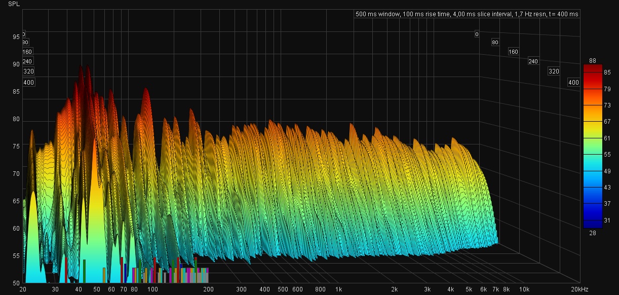

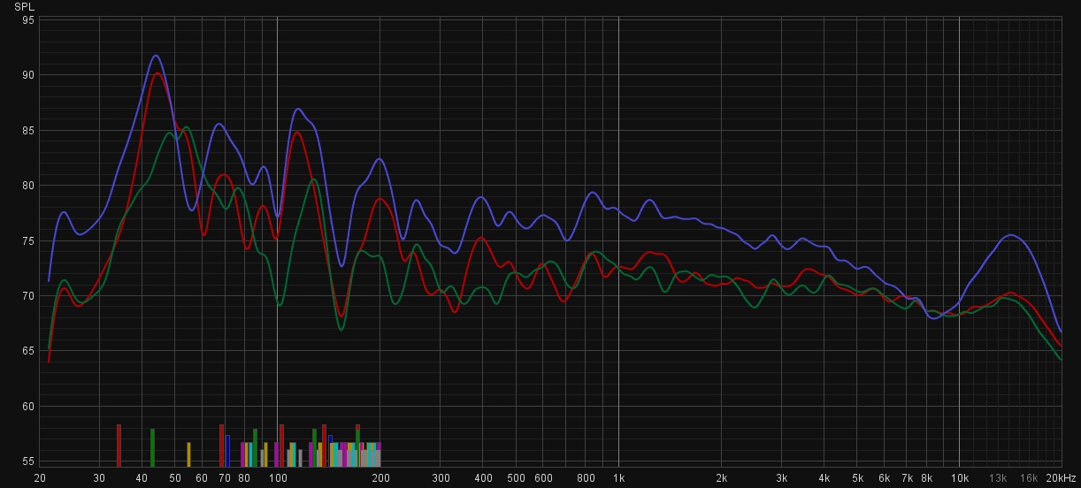

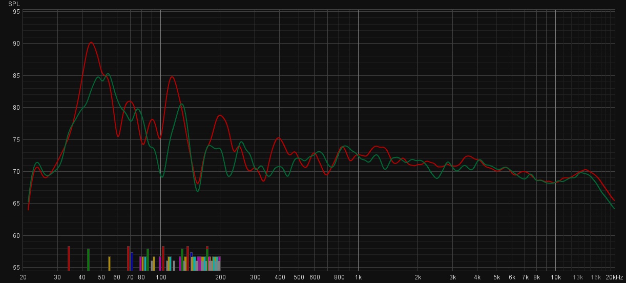

Poytses Μπλε σε ροζ βαζακιa vol2
L red / R green
L/R + LR blue
rt L greem / R red

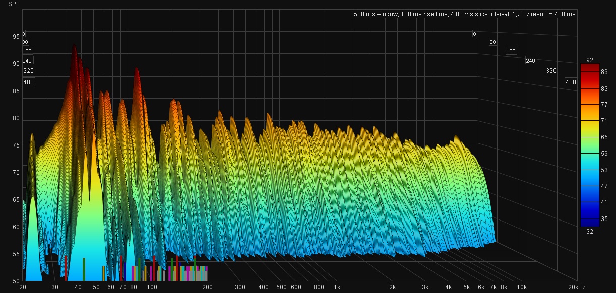

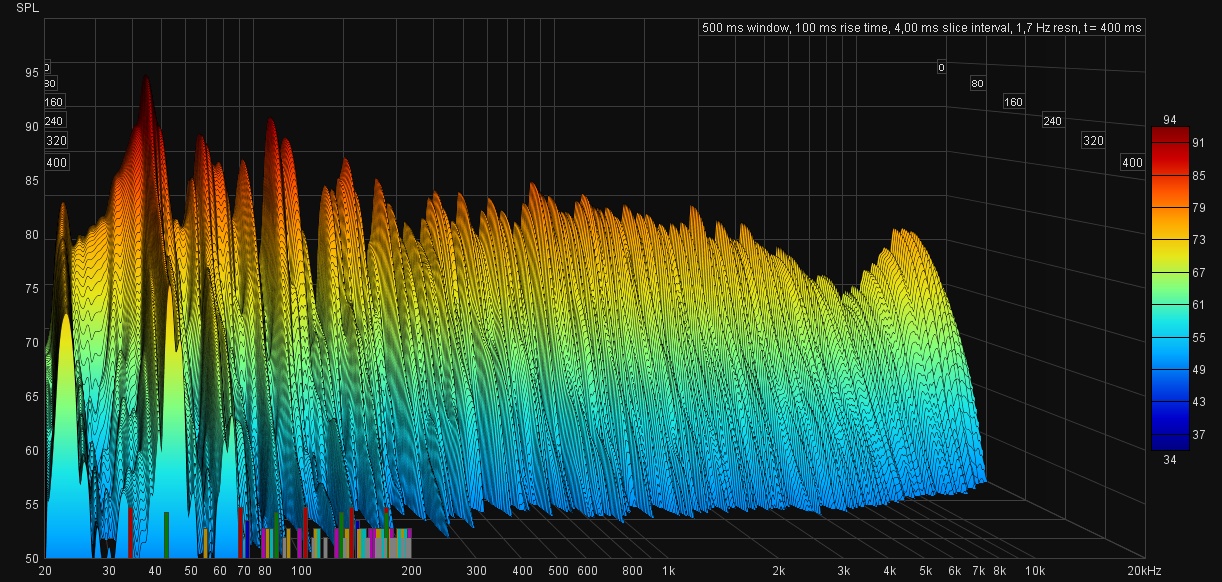

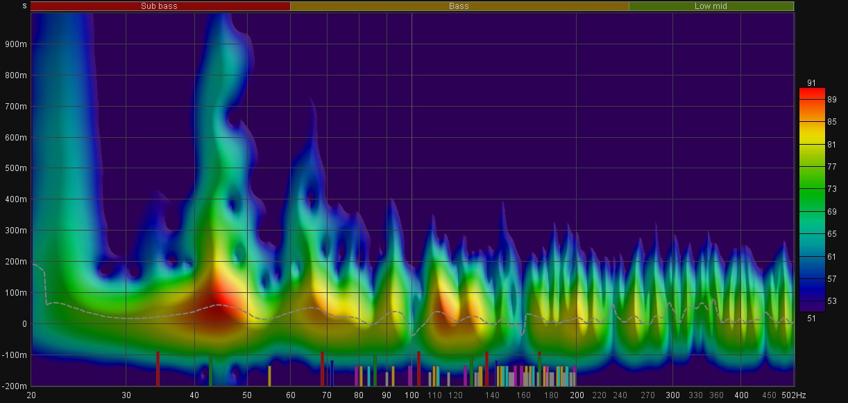

spectro L
spectro R
spectro LR

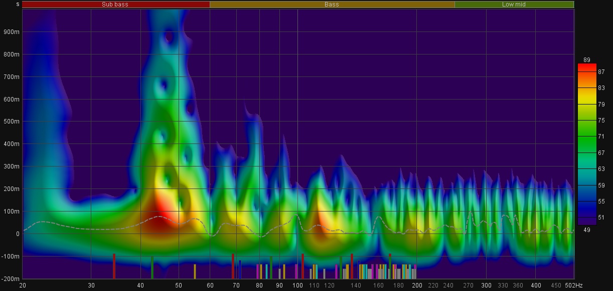

water L
water R
water LR

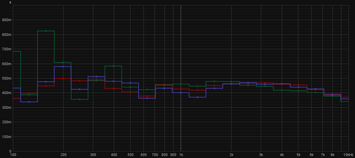

Με άλλα λόγια οι μπασοπαγίδες ΔΕΕΕΕΝ δουλέψαν.....το Mod μέχει εκει ακάθεκτο
απο την άλλη το rt μαζεύτηκε αρκετά
32.523
93.743
Δεν περιμέναμε να φτιάξει το mode με αυτά που κατασκεύασες.
Έγινε όμως καλύτερο το RT.
Μάντεψε τώρα τι πρέπει να κάνεις :biggrin:

Με αυτά τα πάνελ έγιναν οι μετρήσεις.τα 2 μικρά τα έβαλα στον πίσω τοίχο
2 ΤΕΜ 32Χ32Χ240
2 ΤΕΜ 13,5Χ60Χ120
2 ΤΕΜ 9Χ30Χ100
Βασικά παρατηρώ τώρα ότι το καρφί στα 40φευγα το έριξε κοντά 10db..
Οι μετρήσεις έγιναν με σταθερό μικρόφωνο, αλλά και με το κινητό μικρόφωνο είναι πάρα πολύ κοντά στις παραπάνω.
Το παρατάω όπως είναι και παίζω με eq?
Βάζω σκοπό να πάρω μια μπασοπαγιδα να ειδικά για τα 40-50hz?
Τα παρατάω όλα και πάω Ισραήλ;
