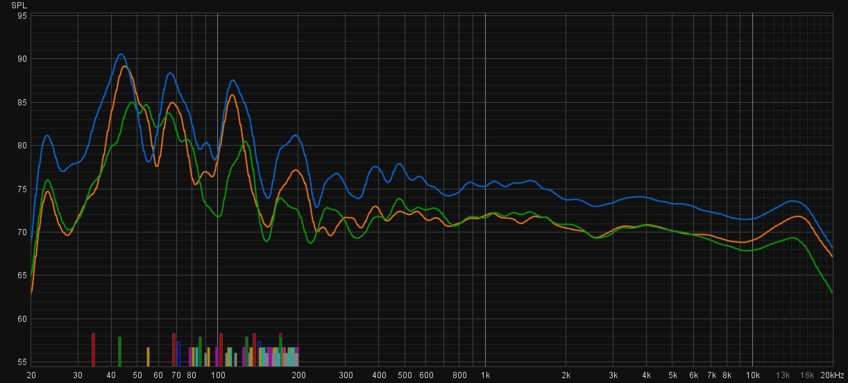

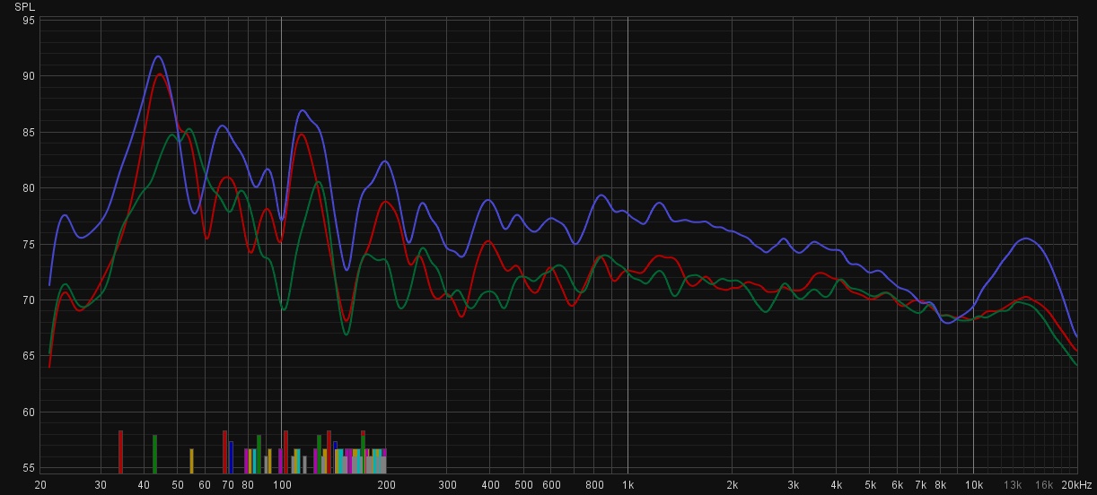

Στα L , R μαζί γιατί του κάνει τέτοια καμπύλη στα 13Κhz ;
Μου την εμφάνισε και εμένα στα L+R πρώτη φορά σε μέτρηση το προηγούμενο ΣΚ χωρίς να έχω αλλάξει τίποτα.
Με κινούμενο μικ δεν φαίνεται έτσι.
Θα ανεβάσω τα δικά μου στο νήμα μου, @AndreasLav μπες σε λίγο να δεις τι κάνει το Dirac.
και μενα με το κινούμενο κομπλε είναι

Na ρωτησω κατι , στο post #64 to fre response " +40 πισω "απο 200 - 5 khz φαινοταν τοσο καλο ....τι εγινε τωρα κ επεσε περι στα 4db κατω και το ενα καναλι δεν συμπιπτει με το αλλο οπως την μετρηση που ανεφερα ?
1.470
3.418
ήταν η θέση ακρόασης πιο μποστά. Από τότε έχω κουνήσει τα ηχεία πέρα δώθε που κατά κύριο λόγο δίνω βάσει στα χαμηλά πως ακούγονται αφού τα υπόλοιπα θα τα φέρω κάποια στιγμή με eq.
Βέβαια πριν δεν είχα ολοκληρώσει τα πανελ, οπότε θα ξαναπαίξω τώρα να δω πως ακούγεται.
Επανάληψη
Δεν αντιλέγω, απλά ρωτάω για να μαθαίνω ταυτόχρονα.
Αν έφτιαχνες κάτι δεν θα είχες την απορία/περιέργεια αν το έφτιαχνες λίγο διαφορετικά πως θα έβγαινε;
Καταλαβαίνω το αφού σου λέμε ρε βλαχο τι να κάνεις τι ψάχνεσαι; Αυτό είναι σταντέ, σίγα σιγά θα το κάνω (πρώtα dirac Μετά subX2), απλά οι απορίες ειναι περισσότερο εγγυκλοπαιδικές παρά για υλοποίηση, εκτός και αν έχει πραγματικό οφελως/νόημα.

Το μπάσο σου είναι φουλ στις κορυφές+βυθίσεις. Τραμπάλα κάνει, από 40-200Hz. Τυπικό παραδοσιακό δικάναλο.
Δεν πρόκειται στον αιώνα τον άπαντα να το στρώσεις αυτό με πανελς, και μάλιστα ούτε το dirac θα σου κάνει σωστή διόρθωση, άσχετα αν θα φαίνεται καλύτερο. ΟΚ, θα είναι καλύτερο, αλλά όχι πραγματικά καλό.
