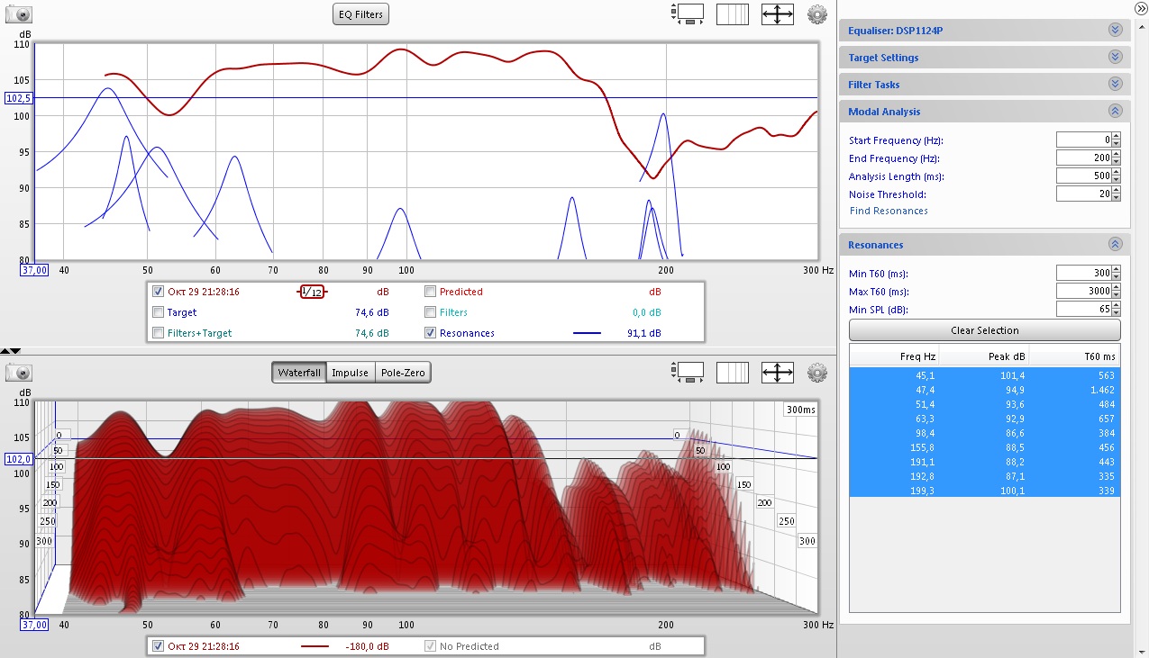

και μια ερωτηση: Στην περιοχη 40-250 μετρας με το ενα ηχειο εν λειτουργια η και με τα δυο;
Σε ευχαριστώ...στα χαμηλά η μέτρηση πρέπει να γίνεται και στα 2 μαζί, με 2 λόγια για να διεγείρεται ο χώρος τό ίδιο όπως και στην κανονική ακρόαση.

Στο πρώτο από τα παρατιθέντα διαγράμματα διακρίνεται τιμή στάθμης 83dB
Η τιμή στάθμης είναι στον κάθετο άξονα, τα 83db πάνω είναι η στάθμη του calibration signal του εσωτερικού spl meter στο πρόγραμμα, που είχα χρησιμοποιήσει ως reference για να ρυθμίσω την κλίμακα του άξονα της στάθμης.

Eυχαριστώ.Η διακύμανση της απόχρωσης σε συνάρτηση με τα απαιτούμενα χιλιοστά δευτερολέπτου γιά την εξασθένηση κατά 10 dB του ρυθμού συντονισμού στα 47 Hz,μαρτυρά ότι αυτός δεν θα γίνεται έντονα αντιληπτός σε πρόγραμμα που περιέχει υψηλή ενέργεια στις πρώτες οκτάβες του ακουστού φάσματος.Οι ανώτεροι όμως πιθανώς να γίνουν αλλά όχι υποχρεωτικά με δυσάρεστο τρόπο.Πιθανή πηγή της ακύρωσης στα 190 Ηz;
... κάτω από τα 40 Hz δεν μετράει το μοντέλο?
Μπορούν να εξαχθούν συμπεράσματα γιά τη συμπεριφορά κάτω από το δεδομένο όριο με βάση τα ήδη υπάρχοντα αποτελέσματα στην ανάλυση χαμηλών κατά 1/24 οκτάβας.

Aυτή είναι η ανάλυση των mode του Βασίλη...είναι πολύ καλή...διότι έχει ελάχιστους συντονισμούς και όσους έχει είτε είναι αδύναμοι, είται δεν διαρκούν πολύ...και στις 2 περιπτώσεις αυτό σημαίνει ότι...δεν ακούγονται! Αυτός στα 47hz που λέγαμε...κοιτάξτε πόσο αδύναμος είναι παρόλο που διαρκεί αρκετά...αυτός στα 45hz μου φαίνεται πιο ακουστός...αλλά απέχουν και μόλις 2hz μεταξύ τους...
Βλέπετε που στην μεγάλη κοιλία μεταξύ 190-200hz υπάρχουν 3 mode μαζί? Αυτά δημιουργούν την κοιλία εκεί στην απόκριση...μη νομίζετε ότι όπου mode σημαίνει και κορυφή στην απόκριση, μπορεί να σημαίνει και κοιλία, άλλωστε τί είναι τα mode, ημίτονα που περιφέρονται στον χώρο, είτε με θετικό, είτε με αρνητικό πρόσημο...
Κοιτάξτε την εντυπωσιακή απουσία συντονισμών μεταξύ 60-180hz!
Όπως το βλέπω εγώ λοιπόν, όχι μόνο δεν θα έπρεπε να σχολιάζετε το χαμηλό στον Βασίλη, αλλά μάλλον να το ζηλεύετε...:fuckyou:
Οι διαστάσεις του καθαρού ορθογώνιου χώρου του Βασίλη (3,60x6,80) σε ένα οποιοδήποτε room mode calculator κι αν τις βάλεις έχουν έναν συντονισμό που δημιουργείται και κάτα μήκος και κάτα πλάτος στα 188hz, οπότε λογικά η θέση ακρόασής του έχει πέσει στο null του συντονισμού αυτού, αφού είναι στη μέση του πλάτους 360/2=1,80μ (τα 188hz έχουν λ= 1,82m) και απέχει και περίπου το ίδιο αν θυμάμαι καλά από τον τοίχο πίσω του...Eίναι τα 2 modes που βλέπαμε στο διάγραμμα πριν σχεδόν κολλητά το ένα στο άλλο. Οπότε θα μπορούσε ενδεχομένως μετακινόντας τη στον κάθετο άξονα, να αποφύγει το null του ενός τουλάχιστον και με τη προυπόθεση ότι δεν θα χαλάγαμε κάτι αλλο σημαντικότερο...αν και δεν νομίζω αν τη πήγαινε λίγο προς τα μπροστά...

Αλέξανδρε, το πρόγραμμα μπορεί να ρυθμιστεί να μετράει και κάτω από τα 40 Hz?
