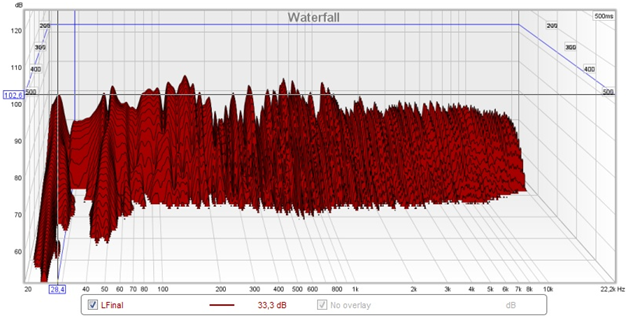

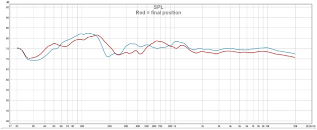

Ο νέος κύκλος μετρήσεων είχε σκοπό, αρχικά να βρούμε την καλύτερη δυνατή θέση των ηχείων και δεύτερον να δούμε τί μπορεί να βελτιωθεί όσον αφορά τον χώρο.
Αρχικά λοιπόν ο χρόνος αντήχησης του χώρου, οποίος είναι εξαιρετικός
zakman35
1.985
4.008
Ο χώρος, παρουσιάζει 2 βασικές συχνότητες συντονισμού (room modes) την πρώτη στα 28 Hz με διάρκεια 500ms, ενώ η δεύτερη στα 52 Hz με διάρκεια μόλις 300 ms, τίποτα το τραγικό δηλαδή.
Παρόλα αυτά και τα δύο modes θα διορθωθούν μελλοντικά.

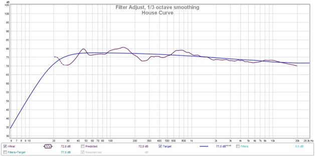

Στόχος μας ήταν να είμαστε όσο πιο κοντά γίνεται στο B&Κ House Curve και νομίζω τα καταφέραμε.
Εδώ βλέπουμε το δεξί ηχείο σε σχέση με το B&Κ House Curve.
