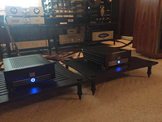

Πραγματικα αμα ειχα τα φραγκα θα χτυπαγα το πρωτο-το μικρουλικο-το φτηνουλι ... νομιζω θα μου 'κανε τη δουλεια μου και θα το 'βαζα και κοντα (πολυ κοντα ) στα ηχεια μ' ενα τοσο δα μικρουλι καλωδιακι οπως λεν' και τα ευαγγελια ... βεβαια για 'κανα διμηνο ή αμα περιμενα παρεα θα τα 'βαζα κι εγω στο βωμο - να δειχνουνε !
ετσι καπως
η φωτο απο 'δω

γιατρε ? σιγουρα ? γιατι τη τελευταια φορα που το 'καμα επαγωσε η κουβεντα :whistling: ... κοιταξε και τη φωτο απου 'βαλα αποπανω , ο αλλος πηρε τα ψαγμενα τα τελεια τα ενισχυτικα αλλα δεν τον ενδιαφερει να τα κρυψει πισω απο τις ηχειαρες θελει να τα βλεπει ! να φαινονται ! και με μπλε λεντακι ε ? ετσι ειναι , θελωμε να θωρουμε οχι ν' ακουμε (και ειμαστε πολλοι) και πρωτος εγω με τσι γκουμουτσες μου :oops:
