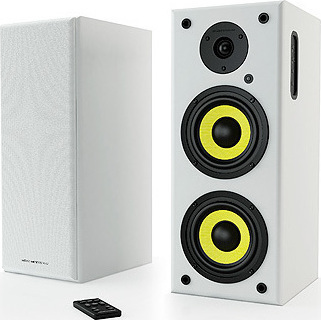

Αυτά τα μικρά τα βαρέθηκα σε μέγεθος εννοώ,
είχα στους υπολογιστές και τους δίνω δρόμο σιγά-σιγά
τώρα τελευταία πήρα αυτά για υπολογιστή Bluetooth (70 watt).
Thonet & Vander
Δηλαδή δεν μπορώ τα μικρά θέλω όγκο προς θεού δεν μηδενίζω τα πάντα.
