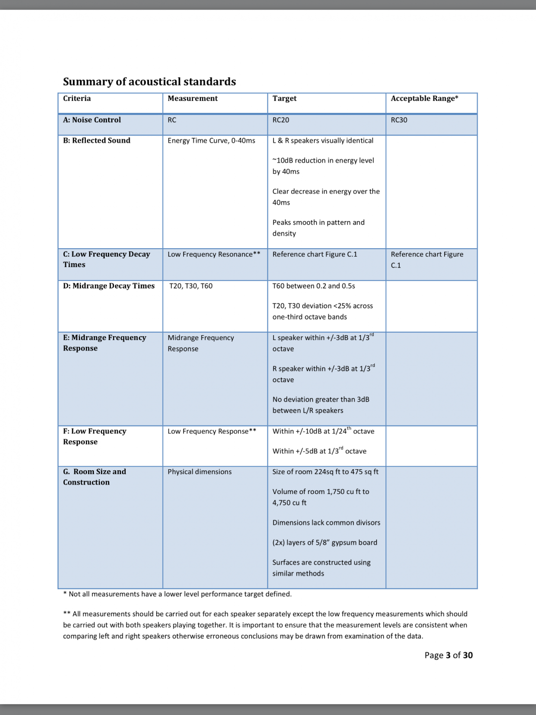

Εχμ, δεν είναι τυχαία η απόσταση που αναφέρθηκε, ρίξε μία ματιά στα .pdf σου. Αντήχηση στα 0.6 για 2 μέτρα είναι καλά. Χαλί με πυκνό, ψηλό, πέλος και κουρτίνα τη μειώνουν στα 0.4, Κάτι σύνηθες για οικιακό χώρο... Το συζητήσαμε, άκου το χώρο σου, μάθε το χώρο σου, πειραματίσου με το χώρο σου ΑΝ ΣΕ ΕΝΔΙΑΦΕΡΕΙ, με λίγο διάβασμα και βοήθεια οι λύσεις είναι πολλές και απλές πολλές φορές χωρίς να δημιουργείται πρόβλημα στο σπίτι.
Το 0.3 και κάτω που μπορεί να έχεις στο μυαλό σου αφορά αποστάσεις 1,5 μέτρα και... studio ;) Για οικιακούς χώρους, σαλόνια γενικής χρήσης, συζητάμε...

Όσο για τα PDF,...βρε το 0.6 να το δεχτώ με λίγο σπρώξιμο, αλλα το 0.9 που λες, όχι, ειναι απαράδεκτο, δεν ακούγεται . Οπότε (ξανα)βάζω τις απαραίτητες προϋποθέσεις απο το PDF-για σπίτια ειναι, όχι για στούντιο- εν περιλήψει...αν δεν τις πιάνετε, ή αν δεν είστε τουλαχιστον κοντά, αφήστε το. Πάρτε ακουστικά.
(Αν θέλετε να δείτε και τα charts που αναφέρονται, κατεβάστε το όλο το PDF απο το λινκ που έβαλα σε προηγούμενη σελίδα )
