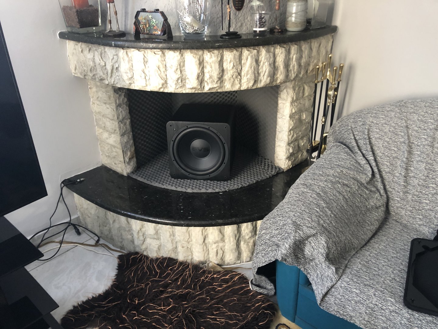

Με τι να μπλοκάρω το τζάκι ;

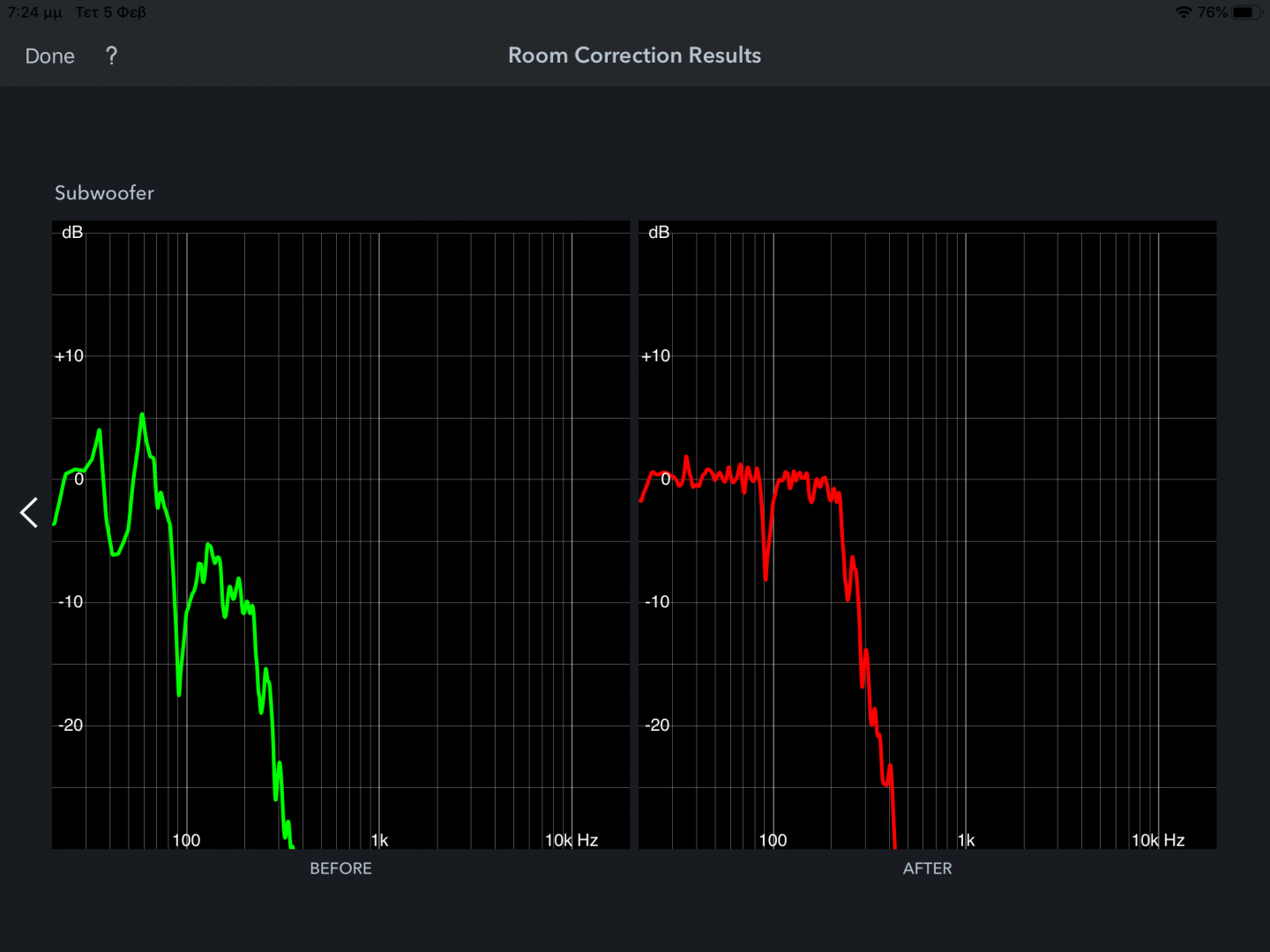

Χμμμ. Περίεργο που τόσο μεγάλη αλλαγή στην τοποθέτηση να έχει τόσο μικρή διαφορά στις μετρήσεις.
1.396
2.839
Τα μέτρησα και τα 2 sub μαζί.
Το ένα δεν το κούνησα από εκεί που ήταν
Δεν ξέρω τι να πω....

Οι τέσσερις μετρήσεις είναι πριν(πράσινη) και μετά (κόκκινη) τη διόρθωση, με τις δεύτερες να είναι του υπογούφερ μέσα στο τζάκι;

Όχι Πέτρο μάλλον γίνεται παρανόηση αν διαβαστούν συνεχόμενα τα post.
Έξω από το τζάκι είναι και οι 2 μετρήσεις.
Η πρώτη χωρίς την απορρόφηση και η δεύτερη με αυτή

Εγώ νόμιζα ότι η δεύτερη ήταν στο τζάκι. Νομίζω ότι το υλικό που έβαλες δεν έχει καμία επίπτωση σε συχνότητες sub. Η διαφορά στο null είναι τυχαια και αμελητέα. Πιθανότατα λόγω μικρής διαφοράς στο μικρόφωνο ή στο θόρυβο κατά την μέτρηση.

Απορρόφηση ονομάζεις το ricofon που τοποθέτησες εντός του τζακιού;
Αυτό, σαν υλικό, ξεκινάει να λειτουργεί από τους 400 Hz, αλλά σαν σύνολο ενδέχεται να σου δώσει μια μικρή απόκλιση.
Αν έχεις κάποιο κομμάτι ξύλου, δοκίμασε να κλείσεις την πρόσβαση στο τζάκι και ξαναμέτρα.

Ένα ένα και άλλο ένα για να παίζω ανέξοδα :)
Όπως προείπα το βούλωσα γιατι σε μια συγκεκριμένη θέση μπούμαρε.
Προφανώς η εγχείρηση απέτυχε αλλά η μόνωση η θερμική πέτυχε. Κάπου έμπαζε αέρα και ας ήταν κλειστό το κλαπέτο . Τώρα όχι.

Το υλικό αυτό χρησιμοποιείται σε καμπίνες μηχανημάτων για να μειωθεί η ηχορύπανση δεν προσφέρει τίποτα σε σας
ακόμα και μεγαλύτερο sw να βάλεις μέσα θα χαθεί
Κάνε μια δοκιμή και έτσι όπως σου ποσταρα δεν έχεις να χάσεις τίποτα;)
