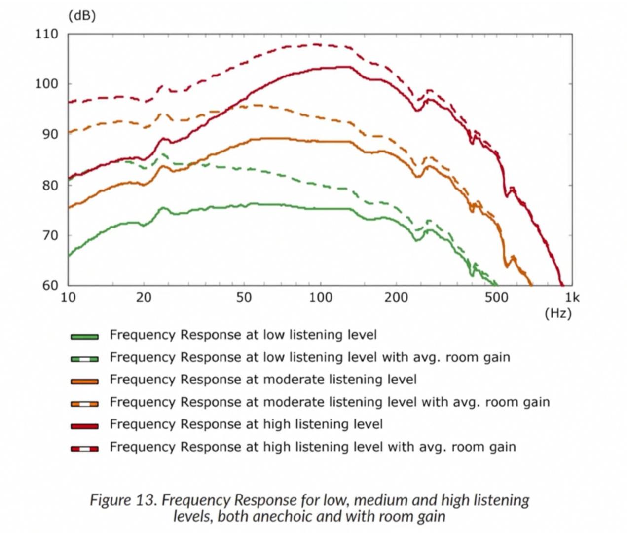

Αν δεν κάνω λάθος, στην περίπτωση του Kef μιλάμε για επιφάνεια 215Χ2=430 cm²
Σε 12ιντσο μιλάμε για επιφάνεια 730 cm² :whistling:
Θέλουμε 2 Kef για να φτάσουν ένα 12ιντσο. Δύο Kef πόσα db θα βγάζουν στους 15 κύκλους;

Δύο Kef πόσα db δεν θα βγάζουν στους 15 κύκλους;

Επειδή είναι αξονικά συνδεδεμένα τα μεγάφωνα το ένα με το άλλο , οι επιφάνειες που ακτινοβολούν δεν προσθέτονται.
Σε κάθε παλμό ακτινοβολεί η μία μόνο επιφάνεια , ο ένας κώνος.
Οταν ο ένας βγαίνει έξω ο άλλος μπάινει μέσα.
Δεν συγκρίνεται με την επιφάνεια κανενός 12ιντσου,, Κώστα.
αυτό που περιγράφεις είναι push-push.... εάν και τα δύο σπρώχνουν ταυτόχρονα προς την ίδια κατεύθυνση δεν εχουμε force cancelling και η μονάδα θα χοροπήδαγε μέσα στο δωμάτιο
εφόσον όμως αποτελεί γνήσια διάταξη push-pull, τότε και τα δύο εκπέμπουν συμφασικά, δηλαδή κινούνται ταυτόχρονα προς τα έξω ή προς τα μέσα .... ακτινοβολία αμφίπολου (bipolar).
Σε αυτήν την περίπτωση μπορούμε να προσθέσουμε την ακτινοβολία και των δύο μονάδων.
5.481
6.656
Σε τόσο μικρή απόσταση θα είχαμε μηδενικό μπάσο, σαν να ήταν ένα τέτοιο μεγάφωνο σε open baffle σχεδίαση!
Συμφασικα προσθέτεις, αντιφασικα αφαιρείς, απλά...
Εισέρχεται το ένα μέσα στο άλλο λόγω περιορισμένου χώρου αφού αλλιώς δε θα είχε τέτοια διαδρομή..... Ο συνδιασμος διαδρομής, μάζας και επιφάνειας με την κατάλληλα διαχείρισιμη ισχύ δεινει αυτό το αποτέλεσμα...
