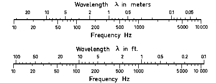

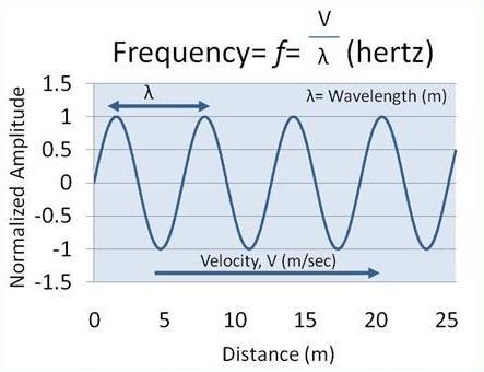

Παιδια - θα μου πειτε με τι ασχολειται ο αθρωπος χρονιαρες μερες - ,
-μιλω για μπασα-
εδω
πρεπει να καθομαστε στη κορυφη του κυματος για να ακουμε τη συχνοτητα στη μεγιστη δυνατη της ενταση ?
αν ναι και ισχυει και τουτο
που πρεπει να 'μαστε για ν' ακουμε τα 60hz ας πουμε ... στο μπαλκονι ? στη κουζινα ?
ή στοχευμενα ,αναλογα τη συχνοτητα που μας ενδιαφερει (οκ, ενα μικρο συνολο συχνοτητων) χρησιμοποιουμε ενισχυση χαμηλων (μ' ενα σαμπ ή ενα κροσοβερ ... )
ευχαριστω εκ προκαταβολης κι ευχομαι ο καινουργιος χρονος να σας εφερει τη διανα κραλ στο σπιτι σας να τραγουδει ...
14.142
11.833
Όχι, όπου και να κάτσεις ακούς, γιατί το κύμα δεν είναι στάσιμο, ταξιδεύει στο χώρο.

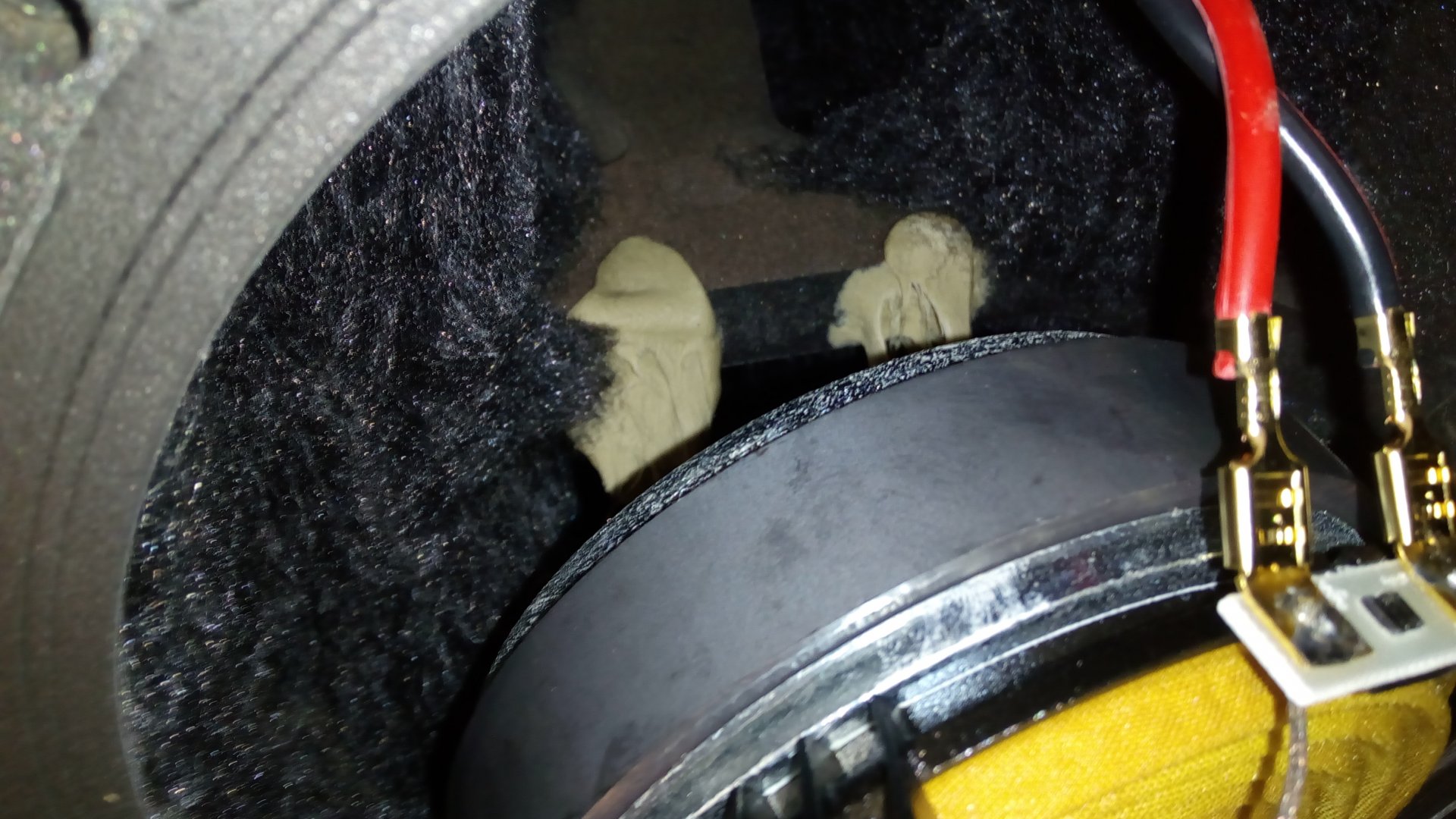

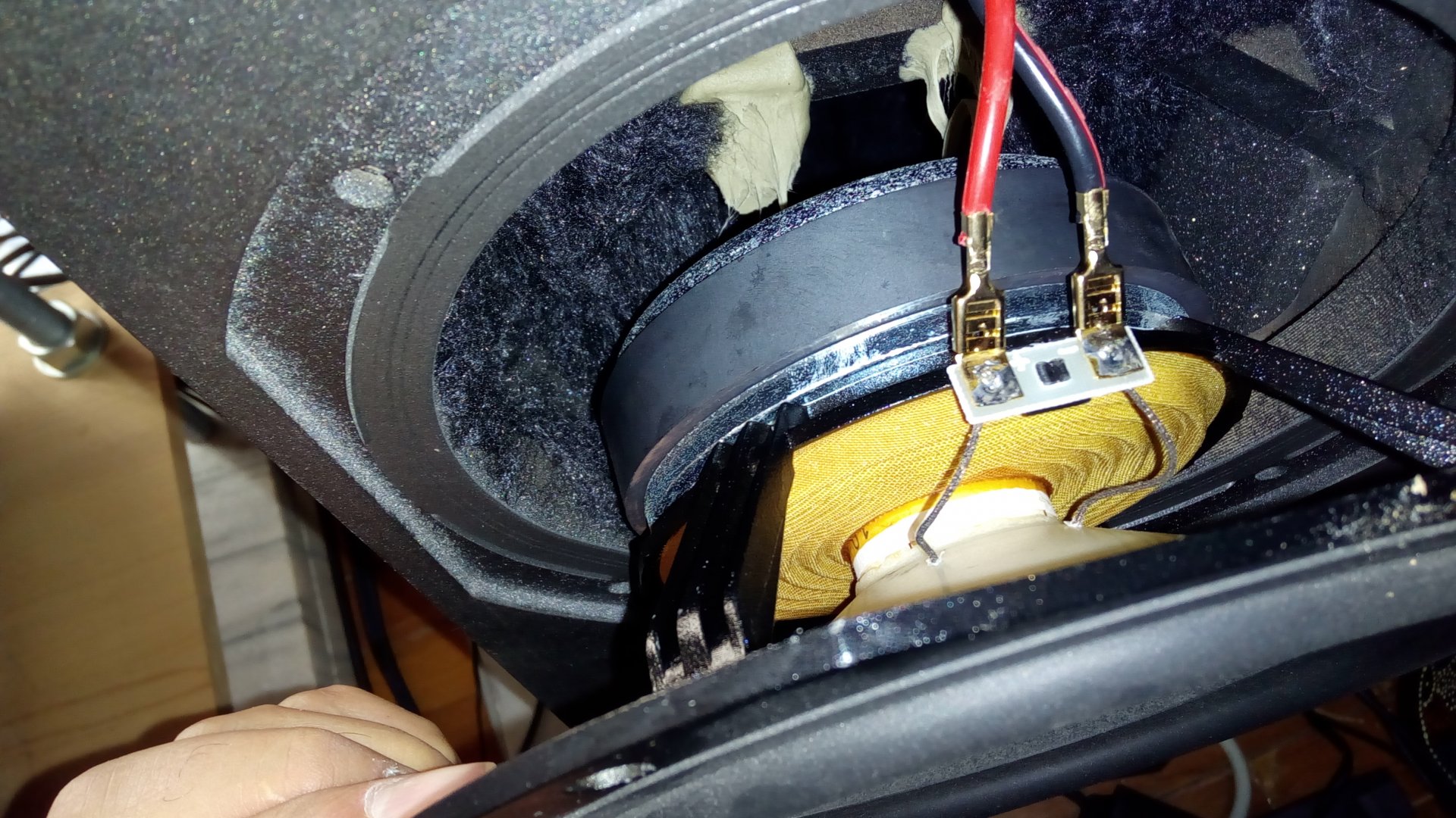

Ειπα κι εγω να τουμπαρω τα γουφερακια μου κατα το argiον ευαγγελιον.
Δυστυχως δε τα καταφερα.
Αυτοι οι μπαγλαμαδες οι γαλλοι τα 'χουν (τουλαχιστον τα κατω) και πατανε πανω στην εσωτερικη νευρωση του ηχειου ... οποτε φερνοντας το πανω-κατω θα βρισκε το καλωδιο...
σνιφ.
ακολουθει εχτενες φωτογραφικο ρεπορταζ
5.983
15.469
Γύρισέ τα 90 μοίρες και σε λίγα χρόνια τα γυρνάς απο την άλλη. :)
Να πω την αληθεια δε το σκεφτηκα - δεν ειμαι συνηθισμενος και σε τετοιου ειδους επεμβασεις - με προβληματιζει ομως η παρουσια της "κολλας" πανω στην οποια καθεται το μεγαφωνο,φανταζομαι πως λειτουργει σαν ψιλο-αμορτισερ (πως να το πω) και αν γυρισω το μεγαφωνο κατα 90 μοιρες θα καθεται πανω στη μιση (η αλλη μιση -περιπου- εμεινε πανω στο μαγνητη) και ισως πρεπει να τη συμπληρωσω (- αλλα τι ακριβως ειναι ?) για να μην αρχισω να εχω τριγμους-χτυπηματα ...

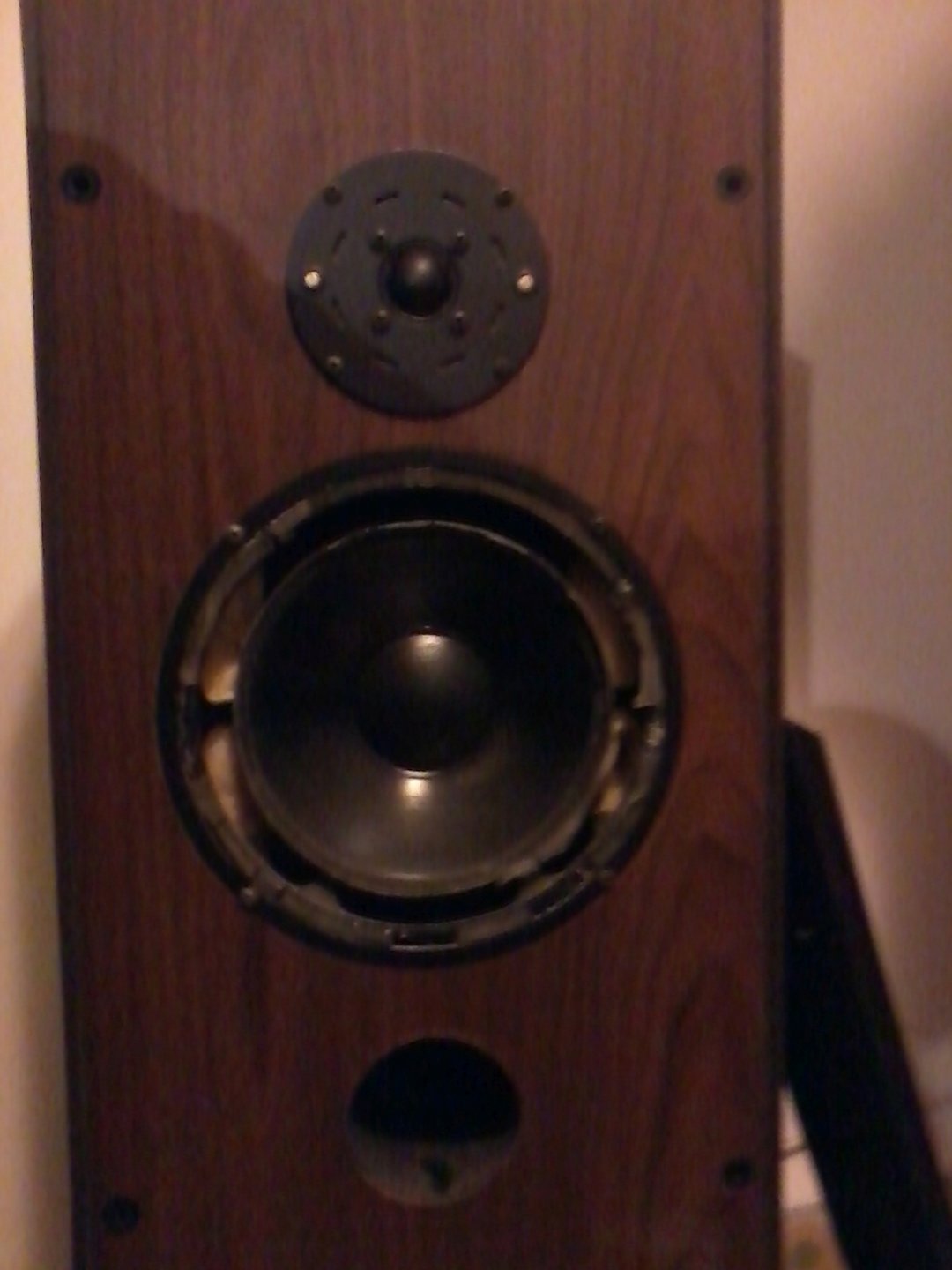

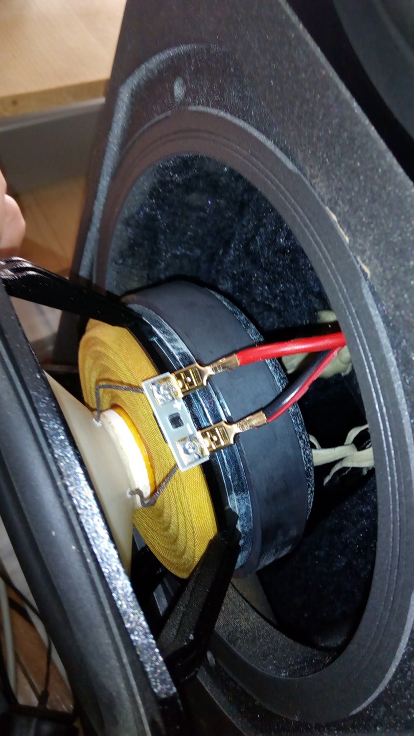

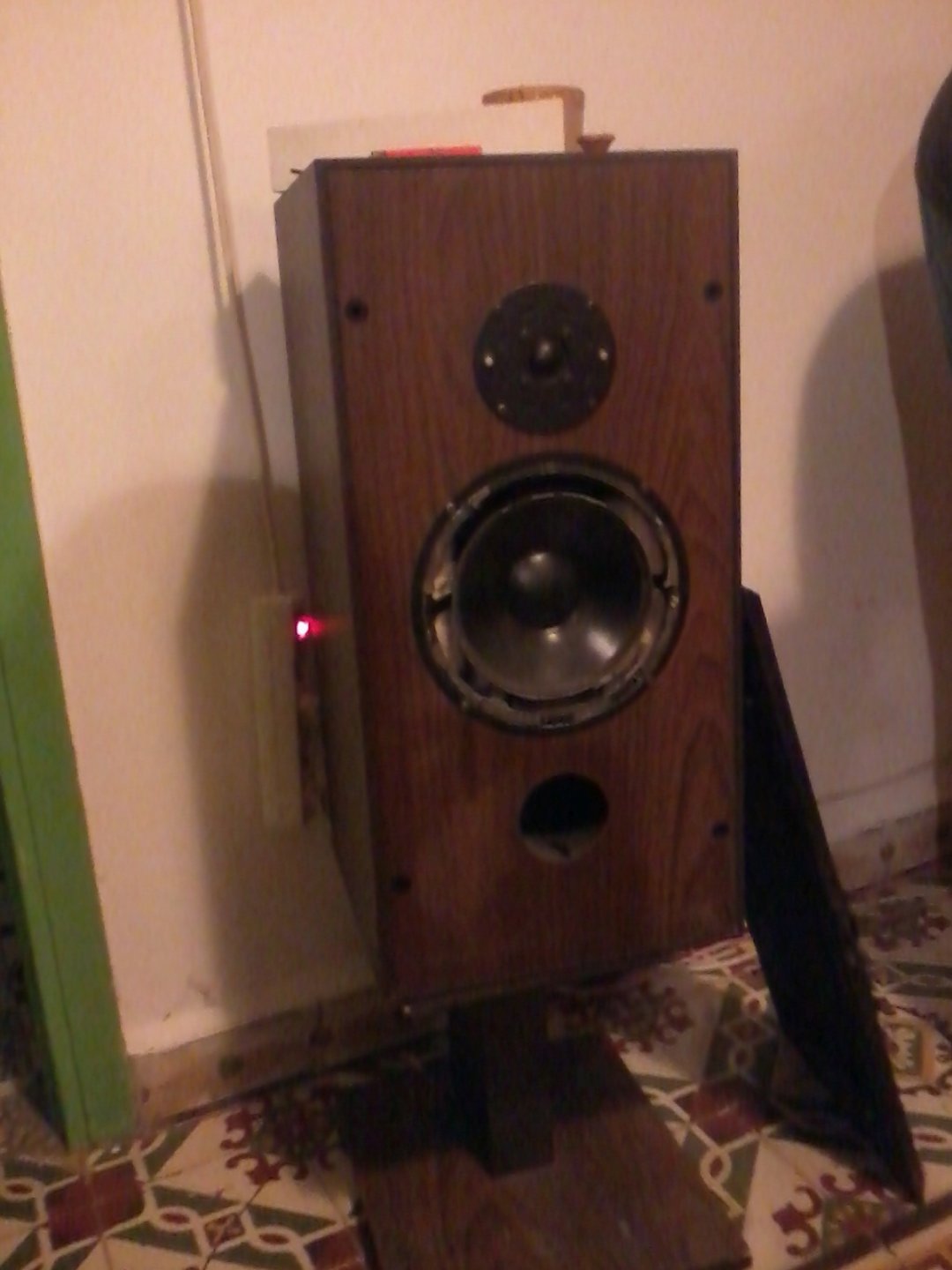

Καλησπερα αγαπητοι,
εχαλασανε τα μιντρεϊνζ φιλης-φιλου οπως φαινεται παρακατω
το μονο στοιχειο που εχουμε ειναι πως στη σιτα αναγραφεται το ονομα της Audio Spectrum (ειναι καποιο s 37 ?) .
Τα ηχεια συμφωνα με οσα μου εμεταφερθηκαν παιζουν χαμηλα - μολις ανεβαινει η ενταση αχιζουν τα οργανα ...
Το ζητουμενο ειναι η αντικατασταση των μεγαφωνων - οχι να επανελθει το ηχειο στην αρχικη του κατασταση - αλλα να "παιζει".
Ψαχνουμε λοιπον ποια μεγαφωνα θα τα αντικαταστησουν - κατα το δυνατον οικονομικα.
Ευχαριστω.
wizzy
15.699
22.804
Εξ όσων βλέπω, κρίνω ότι πολυμερίστηκε το υλικό κατασκευής του μεγαφώνου.
Σε παρόμοια δική μου περίπτωση, ο @Nick Arvanitakis έδωσε λύση, θα πρότεινα να μιλήσεις μαζί του.
5.983
15.469
Προσπαθω να βρω ποια μεγαφωνα χρησιμοποιηθηκαν στα συγκεκριμενα ηχεια (ειναι τα s37?) - αλλα δε με βοηθα και το ιντερνετ μου σημερα (εκαναν καποια αναβαθμιση τα 10 και καταλαβαινετε ...) , επαναλαμβανω το ζητημα δεν ειναι η ποιοτης (...) ,αρκει να βρεθουν μεγαφωνα με παρομοια ηλεκτρικα χαρακτηριστικα ...
