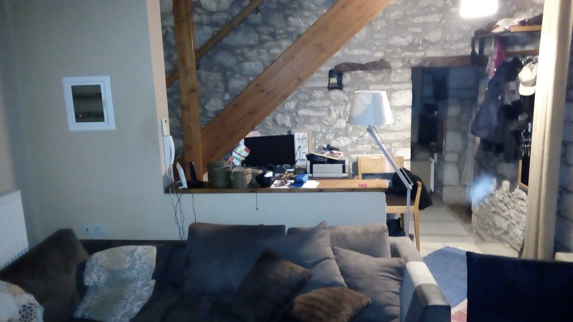

λοιπόν να πω και εγώ που άκουσα κιόλας.
σε χαμηλές εντάσεις είναι μια χαρα.
ο χώρος είναι πετρα και έχει διάχυση full.
ο ενισχυτής δυστυχώς δεν μπορεί να σπρώξει τα θηρία.
μόλις ανεβουν οι εντάσεις ο ήχος γίνεται σκληρος και
λίγο παραπάνω παραμορφώνει
έκανα μερικές μετρήσεις (με το μετρο)και βρήκα ότι αν τα ηχεία κολήσουν
στον πίσω τοιχο και με δυο βάσεις ανεβουν πιο ψηλά και γυρισουν αναποδα
όπως ήδη πρότεινε ο έαρ το κάτω γουφερ θα βρεθεί ακριβώς στη μεση του δωματιου.
σίγουρα θα βελτιωθη η αποκριση συχνότητας και θα τσιμπηση και gain στα χαμηλά.
ένας επαγγελματικός τελικός για διενισχυση να σπρώξει τα 4 οκταρια σε διενισχυση με το halo
θα δώσει καλη βελτίωση.
ένα mini dsp nano digi η εναλλακτικά υπολογιστής για ισοστάθμιση αφού είναι η μονη πηγη.
ας κανη αυτά και βλέπουμε για sub αλλα ο χώρος του δε σηκώνει επεμβάσεις και φοβάμαι μη
γινουν χειρότερα τα πράγματα.
υπαρχή ένα δεύτερο δωμάτιο πίσω που δημιουργεί αντίλαλο χωρίς να υπαρχή πορτα ενδιάμεσα.
βαλε καμια φωτό oldy
Όντως, μια χαρά το γράφημα RT 60.
Super.
Και γω αυτά σκέφτηκα.
Μένει να επιβεβαιωθεί η σκέψη στις μετρήσεις. ;)

Να ευχαριστησω τον back για την μετρηση, την καλη παρεα , τον απλο και σαφη τροπο που μου εξηγησε τα πραματα και τα γαλακτομπουρεκακια βεβαια. :biggrin:
Τα ηχεία εχουν κάποιες ανομοιομορφίες, κυρίως μεταξυ 300-400Hz. Η διαφορά των 7db θα τραβάει την εικόνα προς το πράσινο (δεν ξέρω ποιο είναι) σε εκείνες τις νότες.
Ο back εντοπισε την διαφορα (μετρητικως) και εφερε το 'να ηχειο ποιο μπροστα. Νομιζω πως εχει να κανει με ... μισο τοιχο που υπαρχει οπισθεν τσι θεσης ακροασης και του ανοικτου δωματιου ομοιως.
Παίζουν πολύ φλατ, και αυτό είναι κακό. Θα τσιρίζουν δυστυχώς. Θέλει κατηφόρα.
Μπακαλιστικα μπορω να το διορθωσω με το eq του foobar που παιζω , μεχρι να δω τι θ' απογινω ?
Θα προτιμούσα να γυρίσεις 15 μοίρες τα ηχεία σου προς τα έξω, κάπου μεταξύ να σε κοιτούν κατάματα, και να κοιτούν ευθεία απέναντι.
:drinks:
δεν έχει να κανη με αυτό που λέει ο ντιμι.
εγώ το έφερα πιο κοντα για να είναι και τα δυο ιδια απόσταση
μπορείς να κρεμάσεις ένα πάνελ εκεί στον τοιχο να κρύψεις και τον πινακα.
η και να τον γκρεμίσεις άχρηστος είναι :roflmao:
βαλε και μια χοντρή κουρτίνα στη πορτα πίσω
