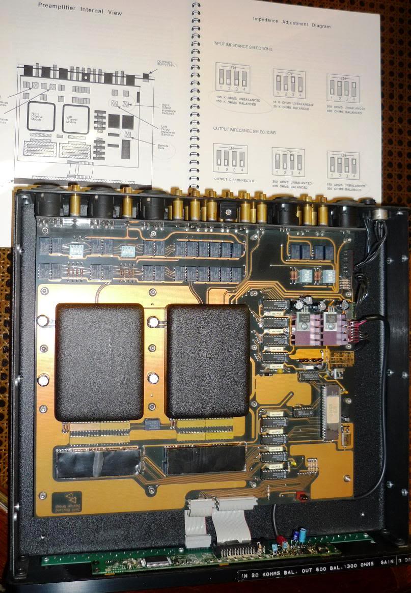

preamplifier callibration....
Μαλιστα η ακροαση εκεινη εγινε με σχεδον αστρωτους τους τελικους, με κυριο interconnect (pre to amp) της πλακας, με καλωδια ρευματος της πλακας και με την προηγουμενη ρυθμιση του προενισχυτη οπως την ειχα με το ταιρι του, τον Rowland 8T, που εκ των υστερων αποδειχτηκε λαθος για τα καινουργια SE monoblock που εχουν μικροτερη ισχυ (αλλα ΠΟΛΥ καλυτερες χροιες και καταπληκτικη 3D εικονα!)
Συγκεκριμμενα, μετα την ακροαση και την ωραια συζητηση που επηκολουθησε, εγιναν οι παρακατω ρυθμισεις στον προενισχυτη Jeff Rowland Consummate, με προταση του Κωστα Κουρκουνη:
- OUTPUT IMPEDANCE: 150 Ohms unbalanced / 300 Ohms balanced (ηταν 300/600 Ohms)
- INPUT IMPEDANCE: 100 KOhms unbalanced / 200 KOhms balanced (ηταν 300/600 Ohms)
- GAIN: +6db (or IHF Input Sensitivity: 250 mV) (ηταν 500 mV)
JRDG consummate preamplifier (dip switches)
Μετα απο τις αλλαγες στον προενισχυτη, ενοιωσα τα monoblock των 50wpc να "γεμιζουν" πολυ περισσοτερο και καταλαβα τι σημαινει single ended χωρις να χασω τιποτα απο ισχυ στα ribbons!!! :111:

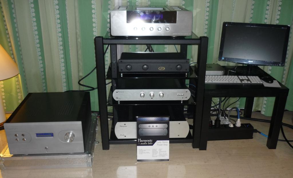

Απάντηση: Μια φορά κι έναν καιρό...
Γεια σου Βασίλη, επισης!
Μερικα στοιχεια για τα ενισχυτικα μου HARMONIC LABS, 50wpc Single Ended Parallel Mosfet class A monoblocks...
(ο ενισχυτης μου σε στερεοφωνικη εκδοση παρουσιαστηκε και στην τελευταια εκθεση)

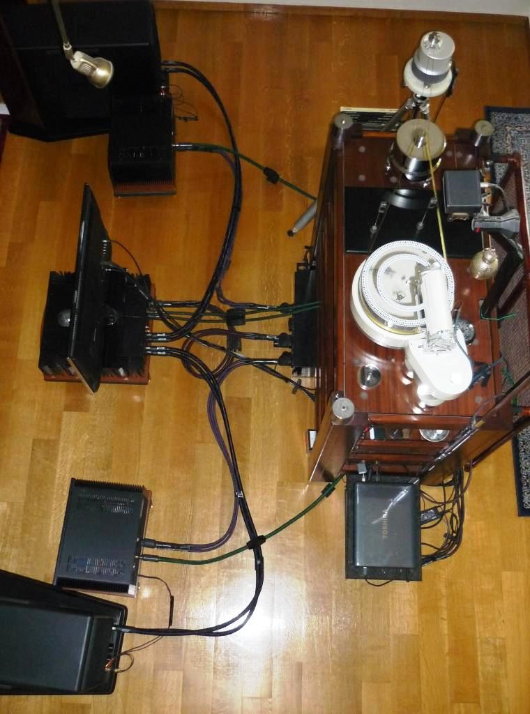

Αν τον θυμαστε, οσοι επισκεφτηκατε την εκθεση, ειναι αυτος που φαινεται αριστερα κατω στο πατωμα σε.... στερεο κατασταση χαχαχα...
Τα δικα μου ειναι μονομπλοκ και φαινονται εδω:

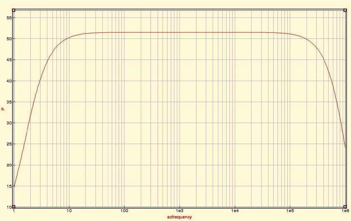

υπερβολές.... στα 2 χέρτζ έχουν τρελή πτώση.
ΥΓ
τα τεχνικά τους χαρακτηριστικά πάντως, θέλουν λίγο "σουλούπωμα". πχ τα 27 βολτ ακλιπάριστης εξόδου δε συμφωνούν με την ισχύ κλιπαρίσματος. θα μου πεις λεπτομέρειες... ε, τέλος πάντων...
