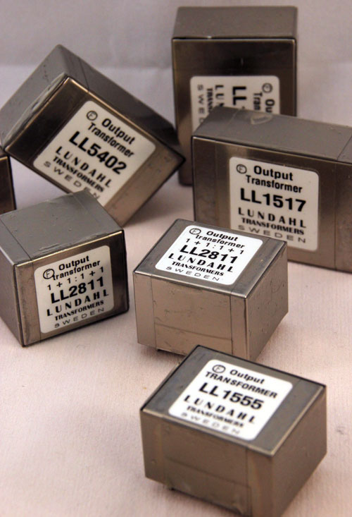

ΥΓ: πες στον φίλο σου που φέρνει τους λούνταλ να σου φέρει 2 τεμάχια
Πες και για μας του πιο αρχάριους τι είναι αυτά. Πυκνωτές;
