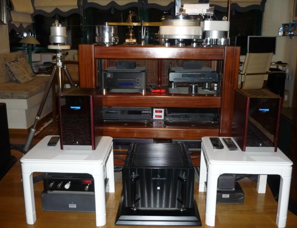

Να και οι Thorens monoblock που τους ειχα κι αυτους για λιγο για ακροαση (100wpc αν θυμαμαι καλα) και ηταν υβριδικοι - τωρα τι σημαινει αυτο δεν ξερω.....

mono or stereo?
Ενα θεμα το οποιο με προβληματισε (εκτος απο την αλλαγη των ενισχυτικων μου) ηταν και το αν θα προτιμουσα τον καινουργιο class A ενισχυτη μου σε
(α) στερεο εκδοση, με μικρα interconnect (1,5μ.) και μεγαλα (1,65μ.) καλωδια ηχειων (οπως με τον Rowland) η σε
(β) monoblock με μεγαλα interconnect (2,5μ.) και πολυ μικρα καλωδια ηχειων (0,6μ.) - ουσιαστικα καθολου γιατι δεν παρεμβαλονται ουτε και βισματα πισω απο τους ενισχυτες, οπως εγραψα νωριτερα...
Για πετε τη γνωμη σας :114:
Τελικα εχεις ανεβει σε ισχυ η μου φαινεται,απο τα 600/καναλι πηγες στα 100/καναλι και τωρα στα 25 /καναλι,να το προσεξεις αυτο ειναι επικινδυνο,αυτα που δοκιμαζεις ειναι μηχανηματα του σατανα,προσεχε Χρηστο!!:401::142:

Απο τα 2 x 250 push pull πηγα στα 2 x 50 class A parallel MosFet Single Εnded... τα αλλα ηταν δοκιμες λιγων ωρων...
... ΚΑΙ ΔΕΝ ΤΟ ΜΕΤΑΝΟΙΩΣΑ ΚΑΘΟΛΟΥ!!!
