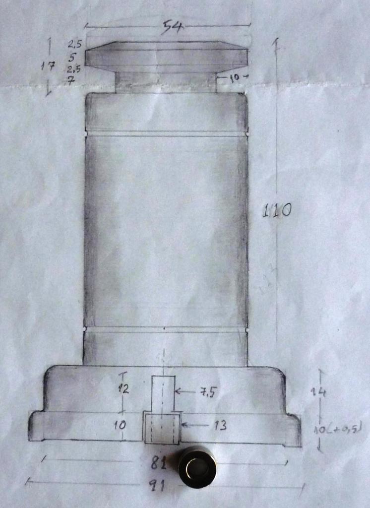

Σκεφτομαι 2 κατασκευούλες, μάλλον απο αλουμίνιο, ενα record clamp (μια βελτιωση αυτου που έχω) και ενα κολάρο για το πλατω...
Ξερει κανεις κανενα καλό μηχανουργειο?

Ειδικα το κολάρο θελει ακριβη μετρηση της διαμετρου του πλατω οποτε πρεπει να βρω Αθηναιο να το μετρησει ο ιδιος....

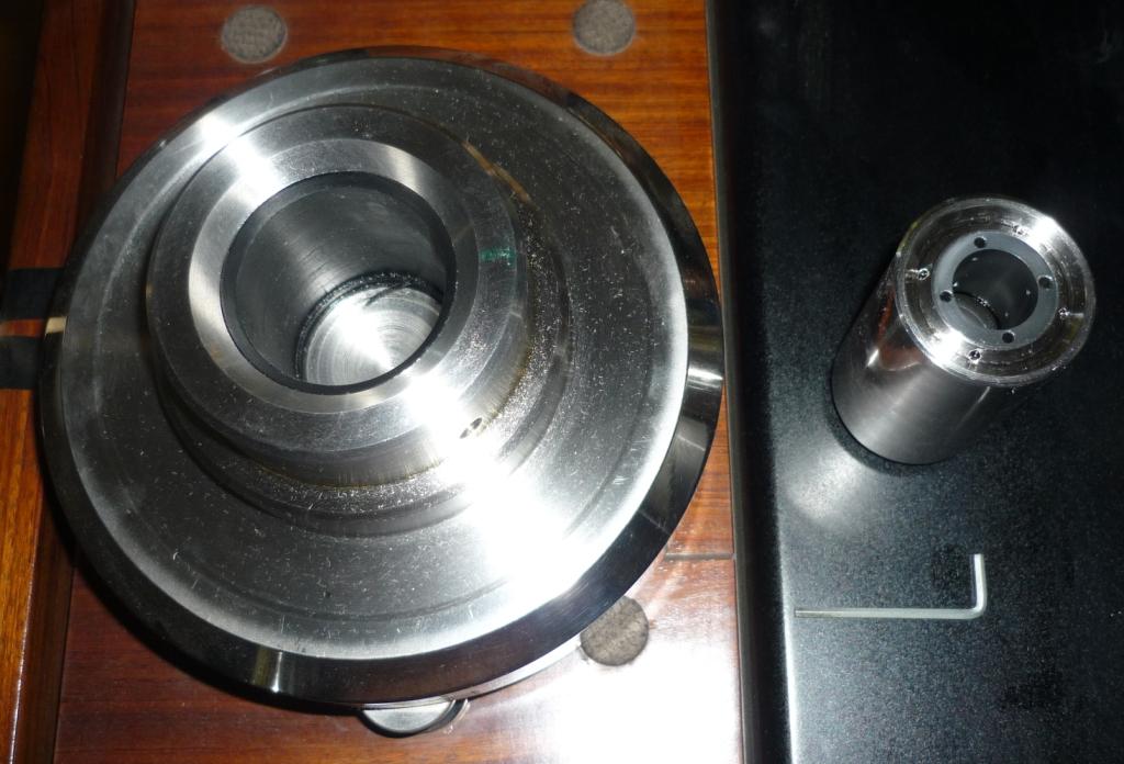

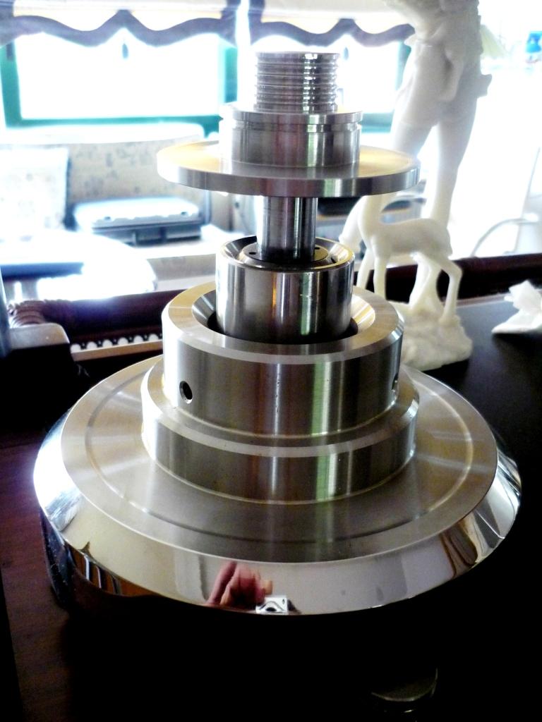

Βρίσκω ευκαιρία να βαλω μια φωτο του flywheel χωρις την βαρια καμπανα, μιας και την εχω βγαλει για να αλλαξω τα λαδια στο μπανιο λαδιου μεσα στο οποίο περιστρεφεται ο αξονας (φαινεται στη φωτο, half way through μεσα στο μπανιο του λαδιου)!
Η βαση του flywheel εχει δεμενο το μπανιο λαδιου (ειναι χωριστο κομματι για λογους επισκευής, αν χρειαστεί), με 3 αλενοβιδες περιμετρικά (στη φωτο φαινονται οι 2)
Ο αξονας (βαρους 1 kg) δεν ειναι καθισμενος πληρως, γιατι χωρις την βαρια καμπανα των 10 Kg αναγκαζεται, λογω των μαγνητων νεοδυμίου, να αιωρείται αρκετά ψηλότερα...

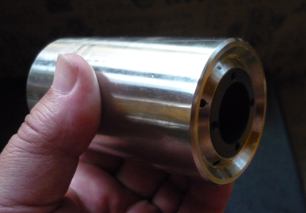

Να και το πηγάδι μονο του, διπλα στη βαση.
Το αφαίρεσα γιατι θελω να αλλάξω τα 2 σετ των 3 μαγνητών σε αυτο και στον άξονα με καινούργιους ελαφρώς ισχυρότερους...
(Υπολογίζω, καθε 8 χρόνια χρειάζεται να γινεται αυτη η αλλαγή, μπορεί ομως να μην χρειαστεί να γινει ξανά...)
Και 2 close-ups του πηγαδιου:

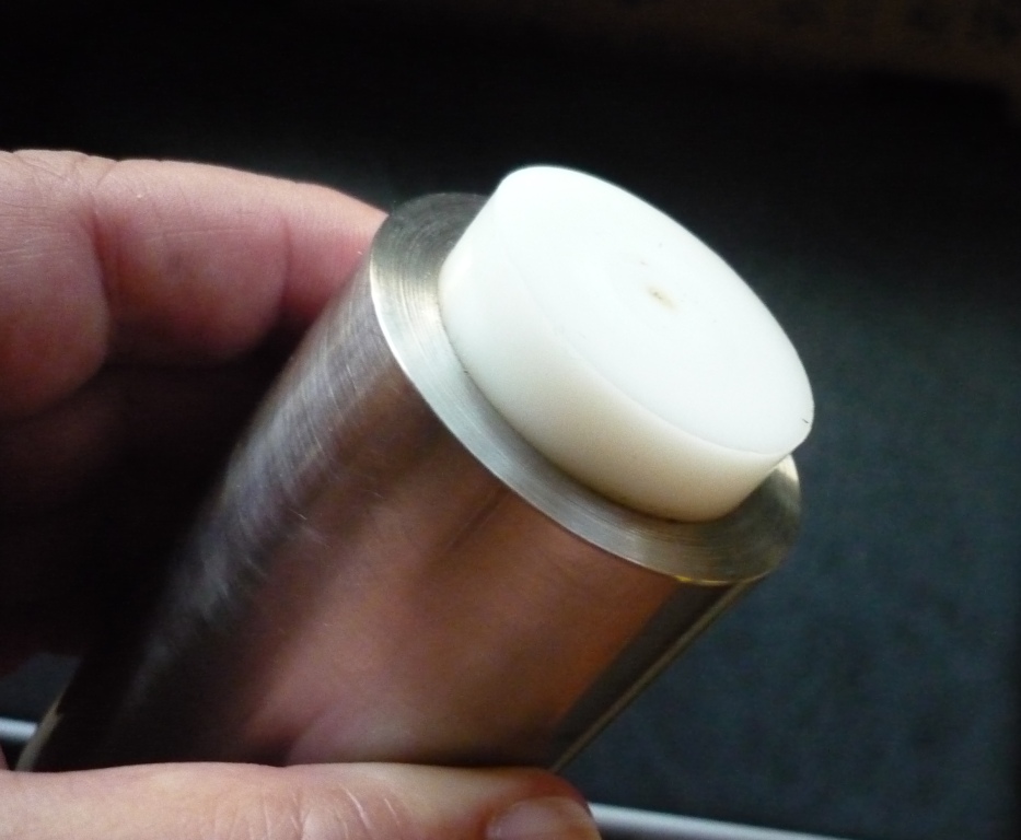

Το τεφλον στεγανοποιει το πηγαδι και αποτελει τη βαση των 3 μαγνητων νεοδυμίου του πηγαδιού του flywheel.

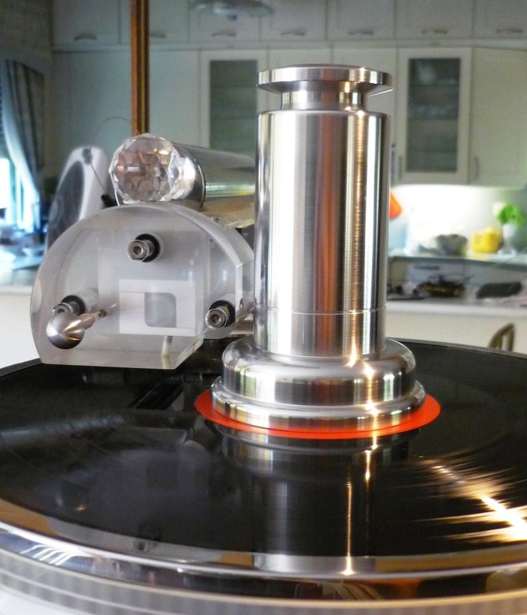

Επεστρεψε εκ Πατρων το πηγαδι ελεγμένο με καινουργια μαγνητάκια, συναρμολογηθηκε το f-w, καλύφθηκε ο αξονας με λεπτοτατο στρώμα ειδικου mil-spec γρασσου (οδηγιες του κατασκευαστή εκ Πατρών...), μπηκαν 7 ml καινουργιο λάδι στο πηγάδι και αλλάχθηκε ο μικρος flat ιμαντας f-w / μοτερ.
Να και το καινουργιο record clamp (βαρους 1025 gr) επάνω στο πλατώ, με 2 μαγνητάκια εμφυτευμένα στο κατω μέρος:
Η κατασκευή έχει τέτοια διαμόρφωση, ούτως ώστε να μην εμποδίζεται η λειτουργία του βραχίονα (φωτο 2) και της φωνογραφικής κεφαλής (φωτο 1).

Απάντηση: Re: Μια φορά κι ένα καιρό (συνέχεια...)
Να ρωτησω εγω σαν ασχετος, γιατι ειναι τοοοοσο μεγαλο κ βαρυ?
στην ουσια δηλαδη πρεπει? χρειαζεται?
μηπως πιεζει-σφιγγει παραπανω το δισκο απ οτι θα επρεπε ?
υπαρχουν στερεβλωσεις?
ας πεσει φως , απλετο, πανω στην υποθεση...
Kατ' αρχας John δεν εισαι πλεον ασχετος.... :smile:
Τωρα για το clamp...
Ποτέ σε αυτο το πλατω δεν ειδα τεράστιες διαφορές με το clamp ενω αντιθετα με το περιφερειακο δισκο ειδα σημαντικες διαφορες.
Σκεφτηκα λοιπον (για να νοιωσω τις διαφορές περισσότερο) να φτιαξω ενα βαρυτερο (1 κιλο εναντι μισου κιλου του παλιού) αλλα και διαφορετικού υλικού clamp και ετσι προτιμησα το αλουμίνιο από τον μπρουτζο η τον χαλυβα που μεχρι τωρα χρησιμοποιούσα. Αλλωστε, καποιο ειδος ακουμινίου είναι και το πλατώ...
Δεδομενου οτι το αλουμινιο εχει αρκετα μικροτερο ειδ. βάρος από τα άλλα δύο, προεκυψε αυτος ο ογκος που στο ματι φαινεται λίγο υπερβολικό με αρκετό υψος αφού δεν μπορούσα να του δώσω μεγαλύτερη διάμετρο λογω του παράλληλου βραχίονα, αυτο το καλό έχουν οι customιές... :cool:
Ε, με το καινουργιο ακουσα σαφεις διαφορες οσον αφορά το focus και το γέμισμα της σκηνής και την ταχύτητα στα δυναμικά, αυτα βεβαια σε μεγαλες εντάσεις... :thumbsup:
