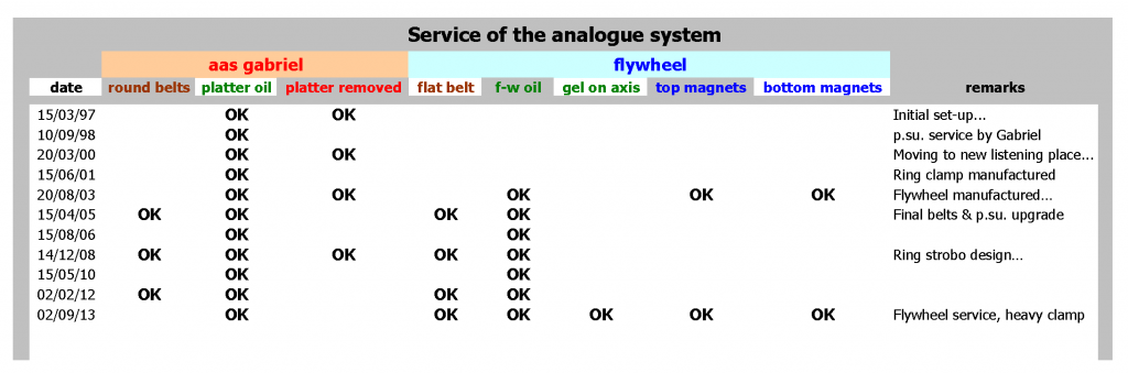

Τα 'βαλα λοιπόν τα πράγματα και το ιστορικό σε μια τάξη για καλύτερο monitor της κατάστασης...

Και ενας σωστος "αναλογικάριος" δεν μπορεί παρά να κρατάει αρχείο από το service του πικαπ του, πόσο μάλλον αν ειναι... χμμμμ.... περιπλοκης σχεδίασης... :gotcha:

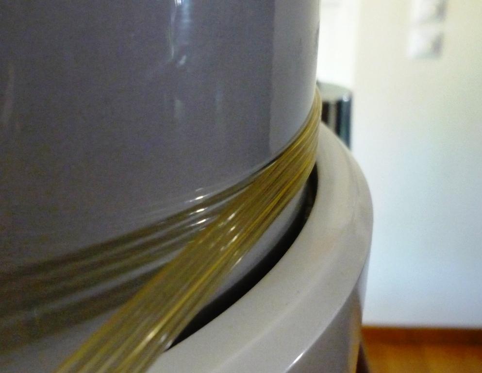

Με τη συνάντηση μας προχθες στο Βολο, το συζητησα με το Μιχαλη και είμαι σιγουρος οτι θα το φτιαξει το κολλάρο με τις εσοχες για τους 5 ιμαντες. Πρωτον ειναι να βρεί το υλικό, ειτε σε δαχτυλίδι είτε σε κύλινδρο.... ;)
Εκεί που τωρα οι ιμαντες εχουν επαφή στη λεια επιφάνεια του πλατώ, θα παρεμβληθεί το κολάρο (απο acetal η αλουμινιο) με τα ημικυκλικά σκαψίματα 2mmOD...

Ναι, άρχισα απο 3 και κατέληξα στους 5 και αυτο για να εκμεταλλευτεί το πλατω ολη την αδράνεια του flywheel... να είναι δηλαδή το πλατώ "δεμένο" όσο γίνεται με το flywheel...

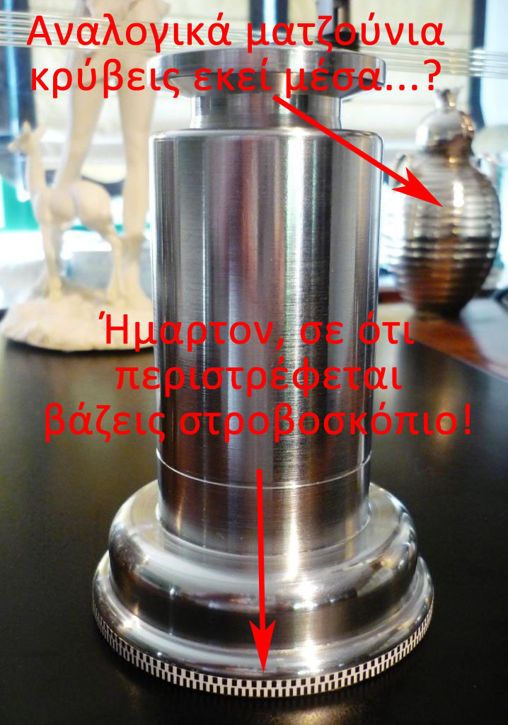

Και 2 ακομα φωτογραφιούλες απο το clamp που ο ΜΗ εμαθα οτι πολυ το κανει κέφι (για μια ειδικη χρηση που το θέλει.....)
Η μια δειχνει το πάτο του με το μαγνητη στη μεση και η άλλη το στροβοσκόπιο που εβαλα (οχι θα μου τη γλύτωνε...)

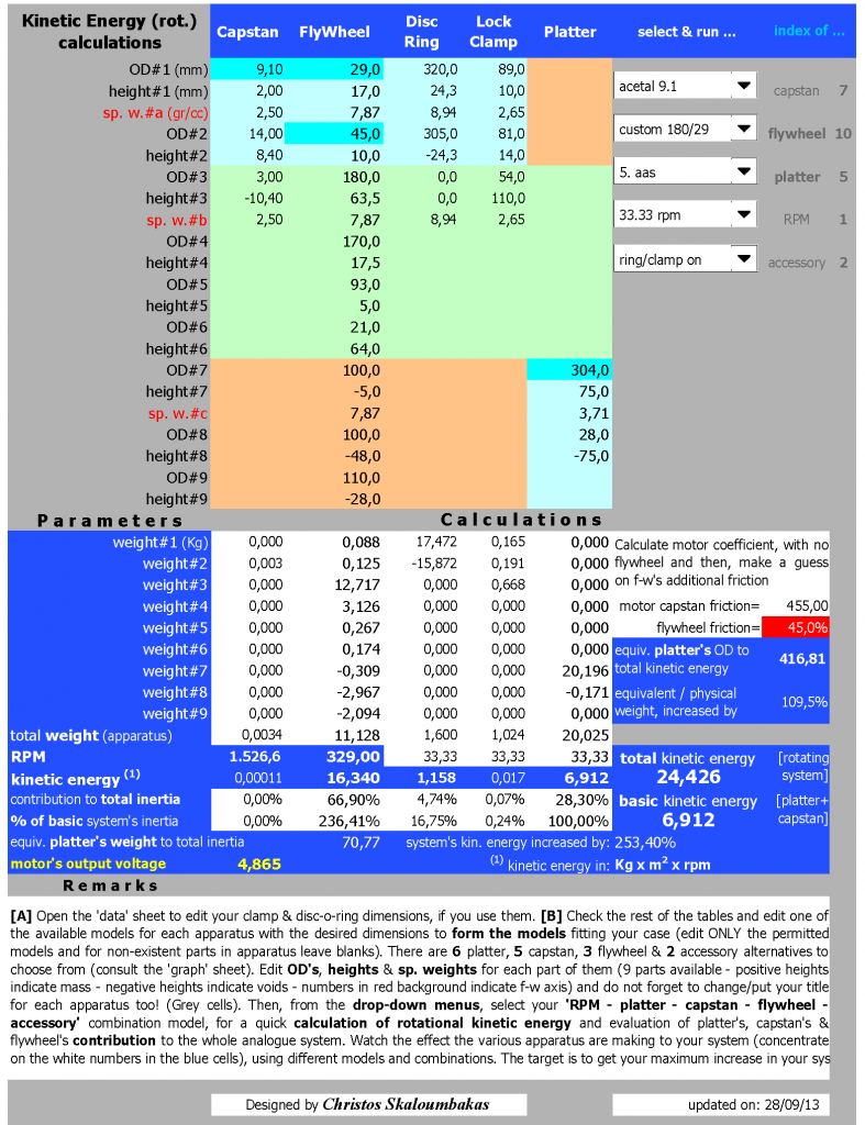

Η βασική σελίδα του υπολογιστικού μοντέλου που δούλεψα απο το 2002 μέχρι το 2003 για την κατασκευή του flywheel. Το ξέθαψα για να το επικαιροποιήσω μιας και
- (α) οι αρχικές τριβές έχουν μειωθεί και
- (β) άλλαξε το lock clamp επάνω στο πλατώ (ελάχιστη βέβαια η επήρεια...)
Χονδρικά όπως βλέπετε, το flywheel έχει αυξήσει την αδράνεια του πλατώ πάνω από 250% !!!
