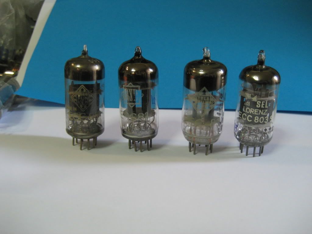

Καλημερα σε ολους!
Θελω να κανω μια ερωτηση για τους γνωστες των NOS λυχνιων, αγορασα απο γνωστο μαγαζι στην αθηνα 2 telefunken ecc83, η μια με Short plates και η αλλη με τα smooth plates, και ενω εκ πρωτης οψεως και σε συγκριση με εικονες στο νετ ειναι οκ σε θεμα κατασκευης, διαβαζω οτι θα επρεπε να εχουν αναγλυφο το σημα του διαμαντιου στο κατω μερος του, που στης δικες μου λειπει.
Ειναι μαιμου και να τις παω πισω? η δεν εχει σημασια αυτο το σημα? Μηπως ειναι απο αλλο εργοστασιο για λογαρισμο της telefunken?
Ευχαριστω πολυ για τις απαντησεις σας!

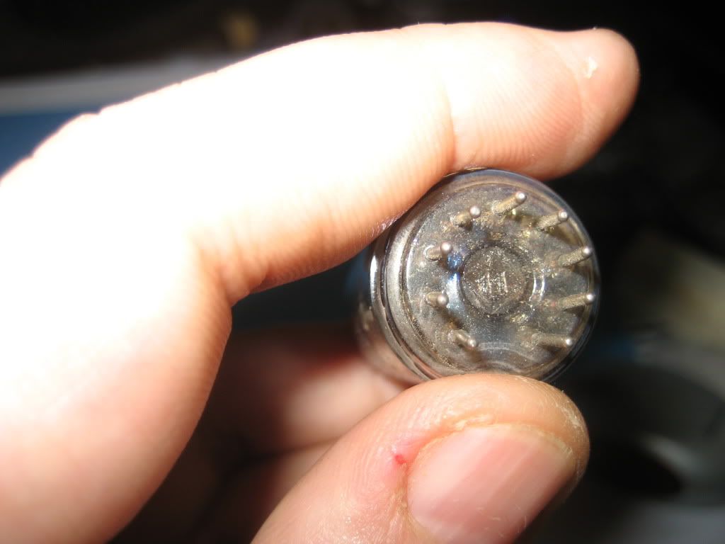

Καλησπέρα.
Η αγορά NOS λυχνιών είναι μια πονεμένη ιστορία και περισσότερο με τις Telefunken.
Οι Telefunken που κατασκευαζόντουσαν στα εργοστάσια της Telefunken, έχουν στην βάση τους ένα ρομβικό ανάγλυφο πλαίσιο μέσα στο οποίο υπάρχει ένας μονοψήφιος ή διψήφιος αριθμός, όπως φαίνεται στην:
http://i781.photobucket.com/albums/yy97/9016s1/eccxx/IMG_0157.jpg
Ακόμη υπάρχει τυπωμένο το Made in Germany στην πρόσοψη, κάτω από το λογότυπο, όπως φαίνεται στην:
http://i781.photobucket.com/albums/yy97/9016s1/eccxx/IMG_0153.jpg
Η πρώτη από αριστερά έχει το Made in Germany και τον ρόμβο στη βάση, η τρίτη δεν το Made in Germany ούτε τον ρόμβο και μάλλον πρόκειται για λυχνία που κατασκευάστηκε για την Telefunken από άλλη εταιρεία, ο "πάτος" της μοιάζει με της RSD αλλά η κατασκευή φαίνεται τελείως διαφορετική.
Οι ίδιες λυχνίες με την ίδια σειρά από την κάτω πλευρά τους.
http://i781.photobucket.com/albums/yy97/9016s1/eccxx/IMG_0155.jpg
Οι μαϊμούδες συνήθως μοιάζουν με αυθεντικές Telefunken, αλλά είναι σε πολύ άψογη κατάσταση! Θα υποπτευόμουν πολύ περισσότερο κάποια με τον ρόμβο κτλ κτλ εάν η εκτύπωση ήταν καλή και σε πολύ καλή κατάσταση (οι εκτυπώσεις στις αυθεντικες TFK συνήθως δεν είναι καλές).
Οι δικές σου είναι μάλλον κατασκευασμένες για την Telefunken από άλλη εταιρεία.

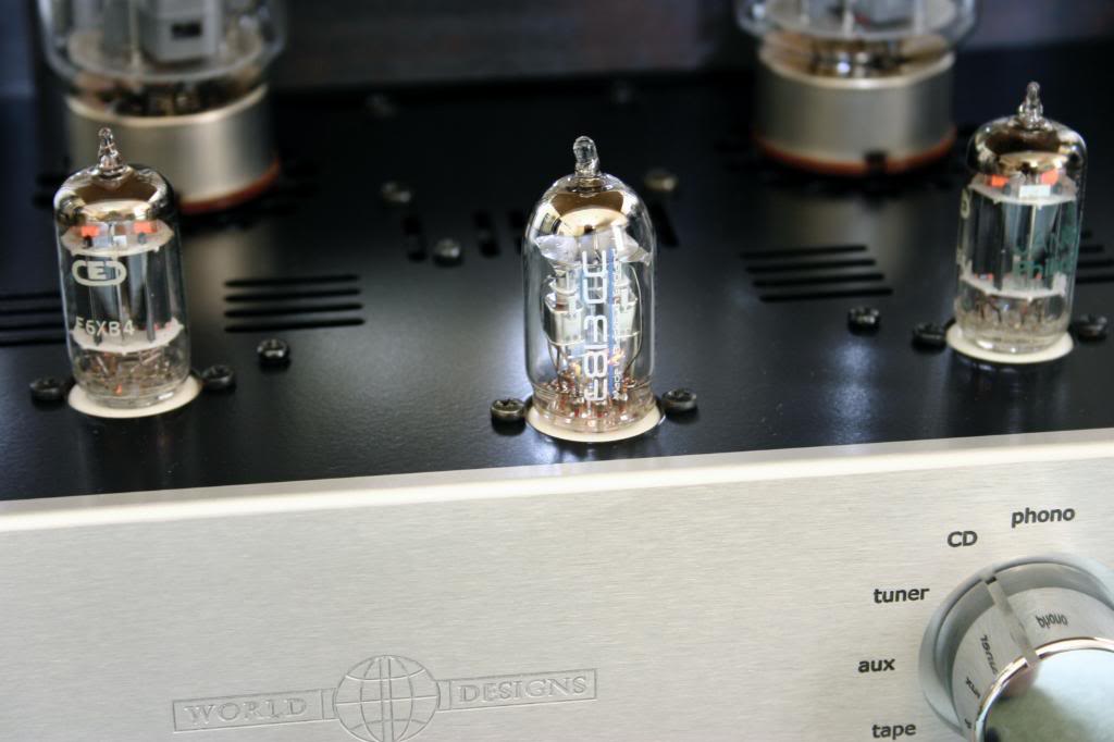

Να κάνω κι εγώ μια ερώτηση: έχω τον Dared mp-5 τον οποίο χρησιμοποιώ ως ενισχυτή ακουστικών. Είναι υβριδικός και την προενίσχυση αναλαμβάνουν 2 12ΑΧ7. Πρόσφατα θέλησα να πειραματιστώ αλλάζοντας τις no name λυχνίες του με άλλες. Μετά από μικρή έρευνα, αγόρασα 2 Tung-Sol. Τις τοποθέτησα και προς απογοήτευσή μου διαπίστωσα πως ο Dared με αυτές παίζει πάρα πολύ σιγά. Για να ακουστεί κάπως χρειάζεται να τερματίσω το volume κι εκεί υπάρχει πολλή παραμόρφωση... Παρατηρώ επίσης ότι μέσα στις λυχνίες αυτές δεν υπάρχει ούτε ένδειξη φωτός. Τι μπορεί να συμβαίνει;

Η ένδειξη φωτός δεν ξέρω αν είναι ανησυχητική, γιατί δεν φωτίζουν το ίδιο όλες οι λάμπες, αλλά η έλλειψη gain σίγουρα είναι περίεργη. Είσαι σίγουρος ότι οι λάμπες που αγόρασες είναι αντίστοιχες αυτών που αντικατέστησες? Μήπως δεν τις τοποθέτησες επαρκώς και δεν κάνουν καλή επαφή? Αν έχεις κάποιο γνωστό με λαμπάτο μηχάνημα που χρησιμοποιεί τις ίδιες λάμπες δανείσου δύο άλλες λάμπες για να δοκιμάσεις.
Ευχαριστώ πολύ Zarastro. Δεν έχω πρακτική εμπειρία με λάμπες, αλλά δε νομίζω ότι έκανα κάτι λάθος. Εδώ http://www.dared.gr/display.php?lang=EL&model=MP-5 εμφανίζονται τα χαρακτηριστικά του Dared κι αυτές http://thetubestore.com/tungsol12ax7.html είναι οι λυχνίες που αγόρασα. Τις τοποθέτησα τουλάχιστον 5 φορές με το ίδιο αποτέλεσμα πάντα. Οι δικές του (με τις οποίες συνεχίζει να παίζει τώρα) μπήκαν και βγήκαν αντίστοιχες φορές χωρίς πρόβλημα...

Νομίζω ότι οι λάμπες μάλλον έχουν κάποιο πρόβλημα, αλλά επιμένω να δοκιμάσεις και άλλες αντίστοιχες πριν τις επιστρέψεις (αν προτίθεσαι να μπεις στην διαδικασία αποστολής στο εξωτερικό). Το σαιτ που τις αγόρασες είναι από Η.Π.Α? Αν ναι δεν υπήρχε λόγος να πας τόσο μακριά για νέας παραγωγής λάμπες, τις βρίσκεις και στην Ευρώπη.
Επικοινώνησα με τον πωλητή και τις έστειλα πίσω. Θα τις ελέγξει μου είπε κι αν είναι προβληματικές θα τις αλλάξει. Αγόρασα από ΗΠΑ μέσω e-bay διότι τις βρήκα πολύ φθηνότερα απ' ότι στην Ευρώπη. Αναμένω...

Για την εξακρίβωση του τι συμβαίνει με τις tungsol του Saratov, νομίζω ότι μία μέτρηση με λυχνιόμετρο θα βοηθούσε.
Από την περιγραφή καταλαβαίνω ότι μάλλον είναι πρόβλημα χαμηλότερου gain.

Ο πωλητής μου απάντησε ότι τσέκαρε τις tung-sol που του επέστρεψα, τις βρήκε εντάξει κι επειδή θεωρεί ότι στέλνοντάς μου ένα άλλο ζευγάρι θα συμβεί το ίδιο, προτίμησε να μου επιστρέψει τα χρήματα. Πιστεύει ότι ίσως δεν ταιριάζουν με τον ενισχυτή μου. Και μιας και θίγουμε το θέμα, να υπενθυμίσω ότι ψάχνω ένα ζευγάρι λυχνίες για την προενίσχυση του dared mp-5. Στις τεχνικές προδιαγραφές του (http://www.dared.gr/display.php?lang=EL&model=MP-5) αναφέρει πως χρησιμοποιεί 12ΑΧ7. Το ζευγάρι των tung-sol που δοκίμασα (http://thetubestore.com/tungsol12ax7.html) έδωσε ήχο που ίσα-ίσα ακουγόταν. Ποιες λυχνίες θα μπορούσα να χρησιμοποιήσω για να βελτιώσω τον ήχο του, σε σχέση με τις no name που χρησιμοποιεί; Έχει κανένας άποψη σχετικά;
Τελικά έγινε η δοκιμή με λάμπες φίλου και δούλεψαν μια χαρά. Επειδή οι tung-sol ήρθαν από Αμερική, μήπως, λόγω ρεύματος, οι προδιαγραφές εκεί είναι διαφορετικές;
