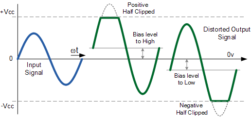

Σε πρόσφατη κατασκευή ενισχυτή για κάποιο λόγο άφησα στην μέση την ρύθμιση του bias με αποτέλεσμα να ξεχάσω εντελώς το ένα κανάλι, όταν δοκίμασα τον ενισχυτή έπαιζε ακριβώς όπως περιγράφει το παιδί παραπάνω.
27.279
25.297
Το χαμηλό Bias μπορεί να οδηγήσει , που δεν το κάνει δλδ , αλλά λέμε, σε αυξημένη TIM . Παραμόρφωση μετάβασης.
Αυτή είναι η παραμόρφωση που επέρχεται όταν ξεκινά να άγει ο ημιαγωγός από την πρότερη κατάσταση που δεν άγει.
Αυτό δεν μπορεί να χαρακτηριστεί ως μουντός ήχος , αλλά περισσότερο ως παραμορφωμένος.
Είναι αυτό που θα εισπράξει ο ακροατής σαν ππρρ ππρρ στο μπάσο , σαν να έχει ας πούμε σκισμένη ανάρτηση.
