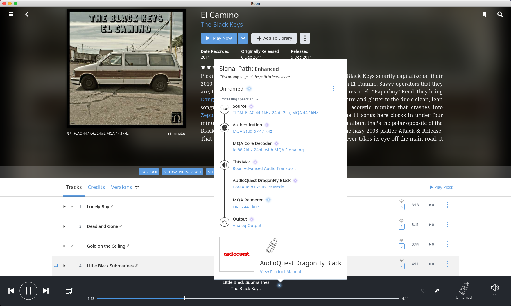

Το Roon ειναι διαχειριση βιβλιοθήκης κυρίως και σε βοηθά να ανακαλύπτεις τη μουσική που ήδη έχεις και αυτή που ενδεχομένως να σου αρέσει βάσει των γούστων και επιλογών σου. Φυσικά αναπαράγει κιόλας εάν συνδεθεί πάνω στο Mac Mini συσκευή και παίζει μια χαρά.
Εάν δε, συνδυαστεί και με συνδρομή Tidal, το αποτέλεσμα που έχει κάποιος είναι εξαιρετικό.
Είναι ακριβό, αλλα σου προσφέρει πολλά περισσότερα από απλή αναπαραγωγή.
Είναι εργαλείο μάθησης.
Η οθονιά είναι από Mac mini
