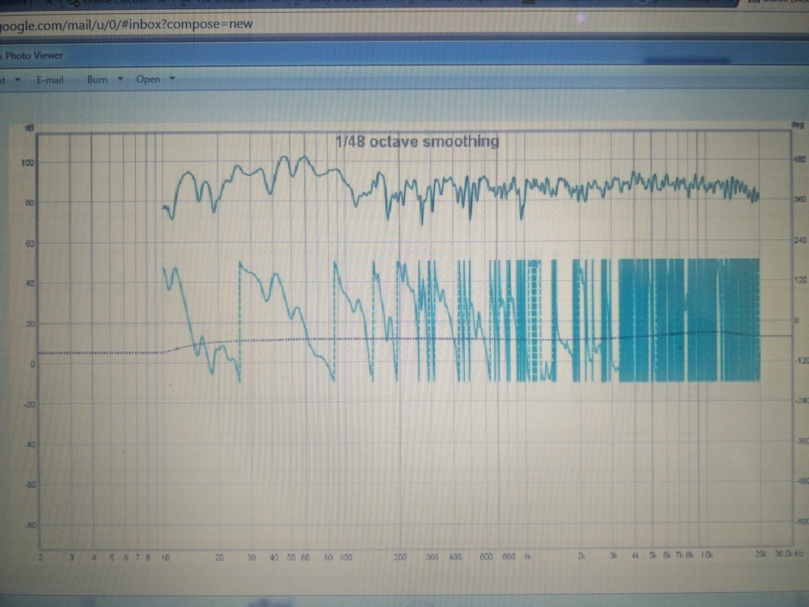

Σήμερα θα ασχοληθώ με REW kia το Anthem. Ο χwρος μου είναι αρκετά κακός. 4.2ο πλάτος 6m περίπου πλάτος kai συνεχεια ανοιχτός στα 12m.
Παραθέτω μερικές photo από REW stereo stin thesi akroasis χωρίς ΕQ και horis Sub.
Το Anthem είναι ergoiniomika αρκετά διαφορετικό από τα ADA που έχω συνηθίσει. Αυτά ήταν πολύ πιο ολοκληρωμένα και έτη φωτός πιο "διαxηρισιμα". Τέλος πάντων κάτι που θα τελείωνα σε μια ωρα θα μου πάρει μια εβδομάδα τώρα.
Από ήχο δεν μπορώ να πω διότι έχουν αλλάξει όλα. Φαίνεται ότι έχει πολύ καλο διαχωρισμό και λεπτομέρεια. Μου λείπουν κάποια codecs apo tion ADA opos το Quad bypass που χρησιμοποιούσα για 20 χρονια στη μουσική.
Αν κάποτε αναβιωθεί η εταιρία θα πήγαινα προς τα εκεί σε λογικά $$$ πλαίσια. Τέλος ιουλίου αν είμαι Ελλάδα θα έχω τι ευκαιρία να δοκιμάσω ένα Trinnov Altitude 32 . :)

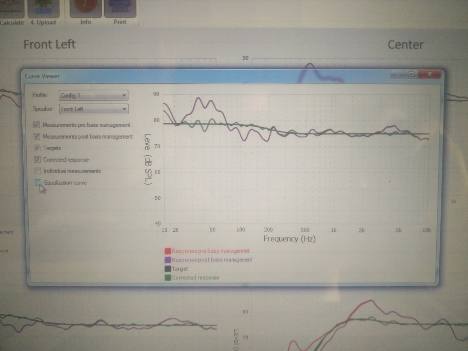

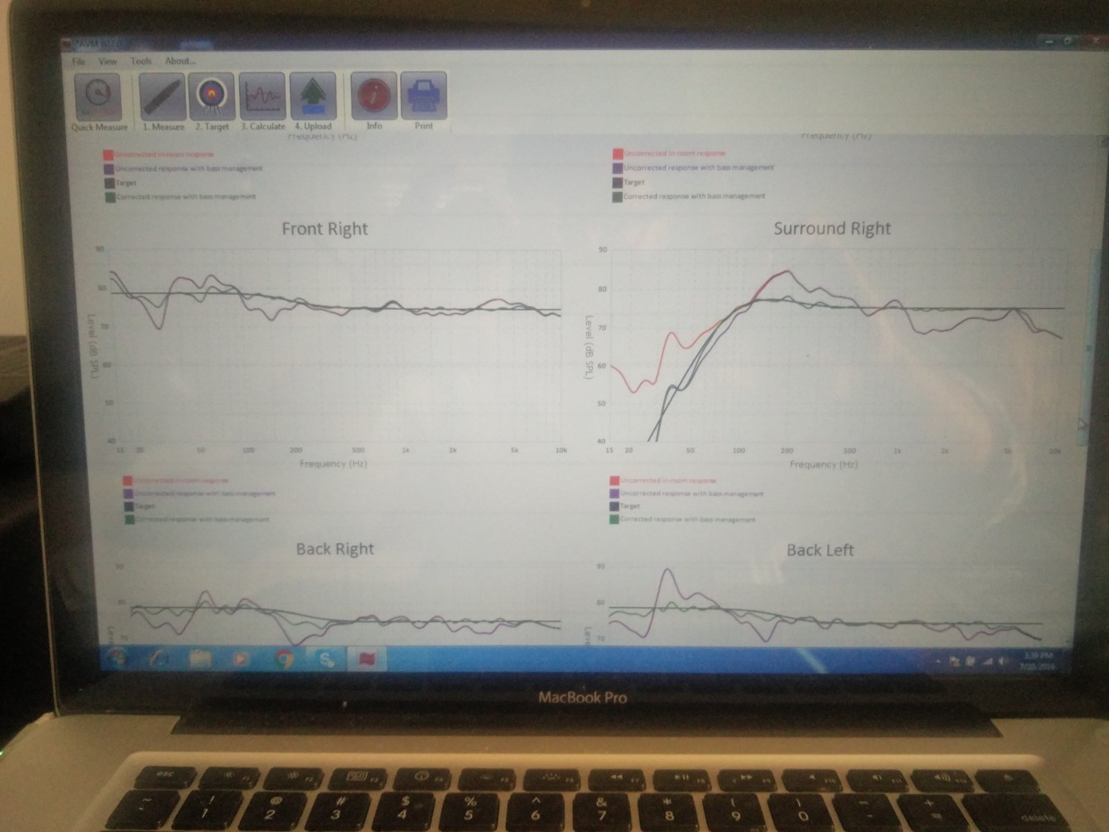

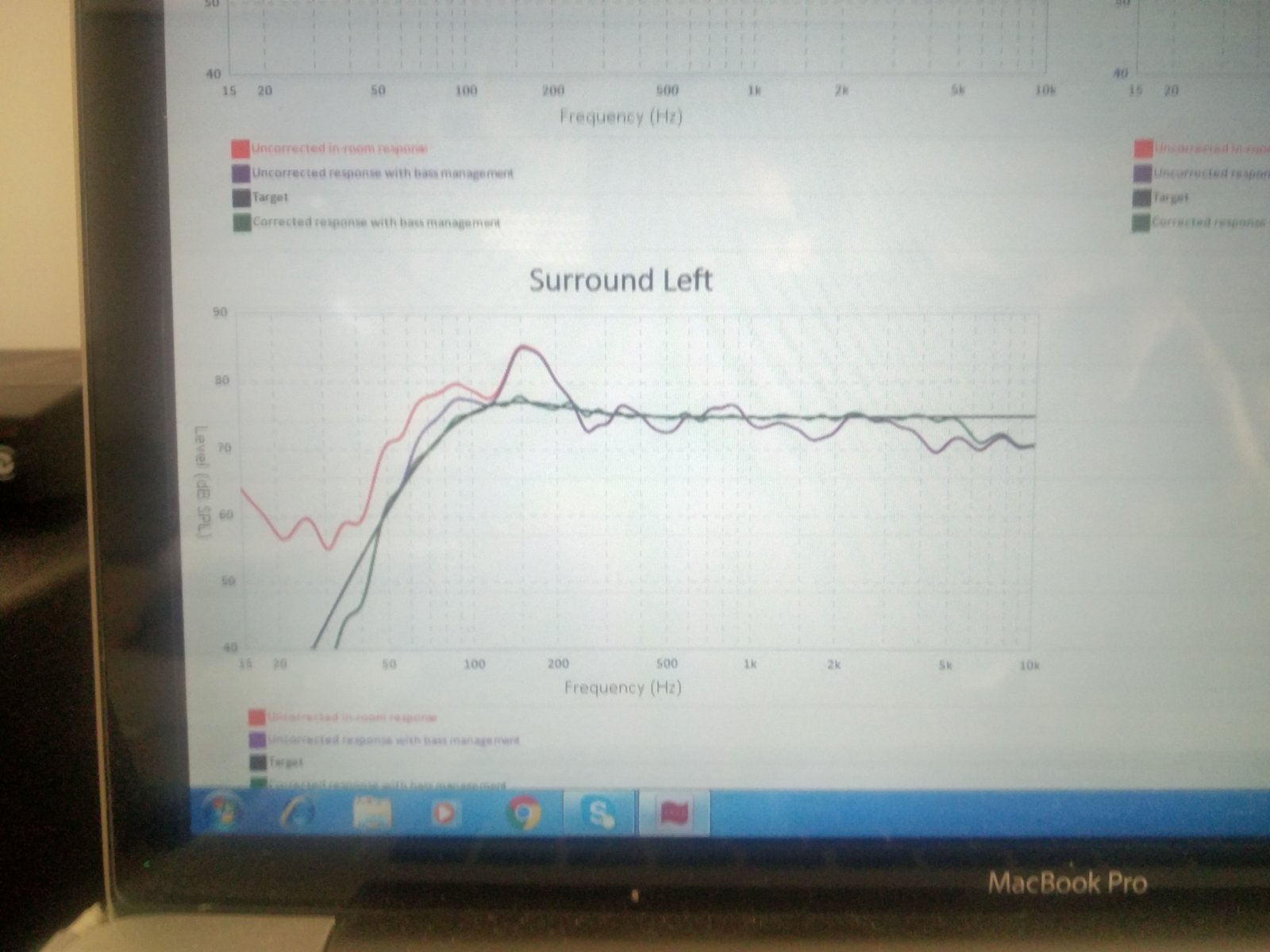

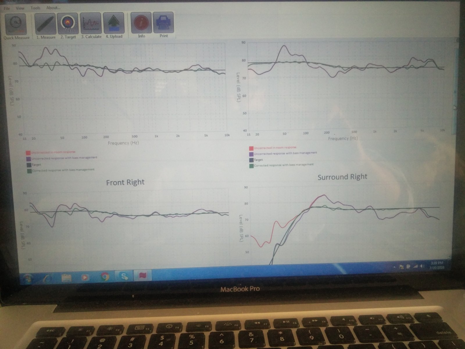

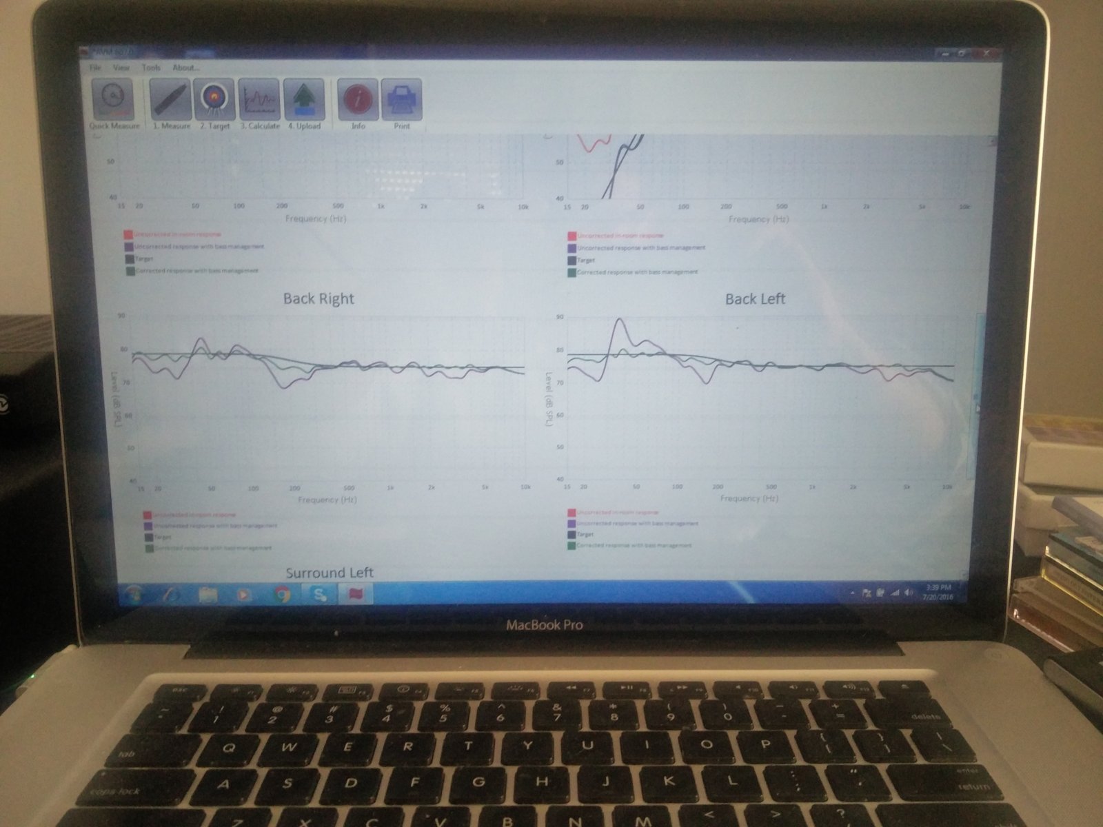

Μετά από αρκετή προσπάθεια και διαδικασία κατάφερα με την βοήθεια του SPYLAB να τρέξω το ARC. Σίγουρα θα αντιμετωπίσω κάποια θέματα με το SUBmanagment καθώς έβγαλε msg excessive subwoofer level ενώ ital σχεδόν κλειστό.
Η "διαδικασιa" για όσους έχουν Anthem.
KAtevazeis PLAY-FI se mobile device.
Κάνει αυτό upgrade το Πλοία-Fi του Anthem.
Κατόπιν firmware upgrade Του AVM60
Μετά ARC2 install and upgrade σε PC και Mike calibration File.
Εφόσον το Ipconfig είναι σωστό μετά οπό power cycling όλον, κατάφερα και το έτρεξα πρόχειρα.
5.481
6.655
Το πρασινο ειναι το διορθωμενο? χμμμ αν ναι αλλη μια αποδειξη οτι τα αυτοματα δε μπορουν να διαχειριστουν σωστα τις χαμηλες.
Ασε που απο 45hz και κατω εχεις μεγαλη τρυπα, καταταλλα δε χρειαζεσε sub:banned:
Τι εννοείς "τρύπα";
H τρυπα είναι στους 27hz -6dB και στους 40HZ είναι+6dB Flat srous 20Hz kai +6dB stoa 15Hz
Αυτό με κομμένο το level line του sunb 6dB από το Ράνε.
ήταν μια γρηγορη πρόχειρη μέτρηση στις 2 το πρωί!
