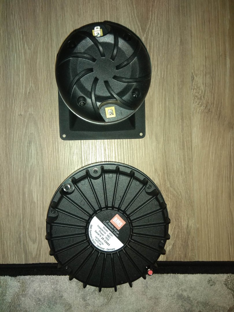

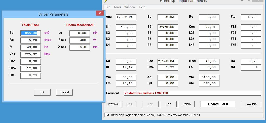

Τα driver είναι στο δρόμο! Και μέχρι τέλος βδομάδας θα μπει παραγγελία και για τις κορνες από Autotech πρέπει να διαλέξω και χρώμα...έχω στείλει mail στον volvotreter για το αν παίζει το σχέδιο του με άλλο Woofer που να είναι σε παραγωγή κάπου διάβασα ότι παίζει με το FaitalPro 15pr400 αλλά ειδωμεν.Αν αυτές κατεβαίνουν στα 100 με 2 sub από κάτω πιστεύω γίνεται δουλίτσα.
Παίζει με οποιδήποτε 15άρι έχει Fs 43 Hz, Qes 0,3 kai Vas 225 Lit. Προκύπτει και από το datasheet EVM15B και από την εξομοίωση που βάζει στο hornresp
Διάλεξε εσύ οποιοδήποτε μεγάφωνο σου γυάλισε και στην εξομοιώνω εγώ. Δεν είναι και τίποτα τρομερό το EV, ένα μέσο ΡΑ 15άρι είναι.

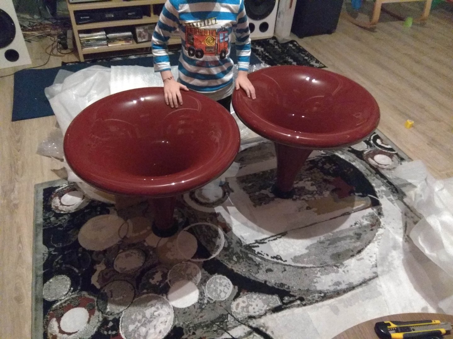

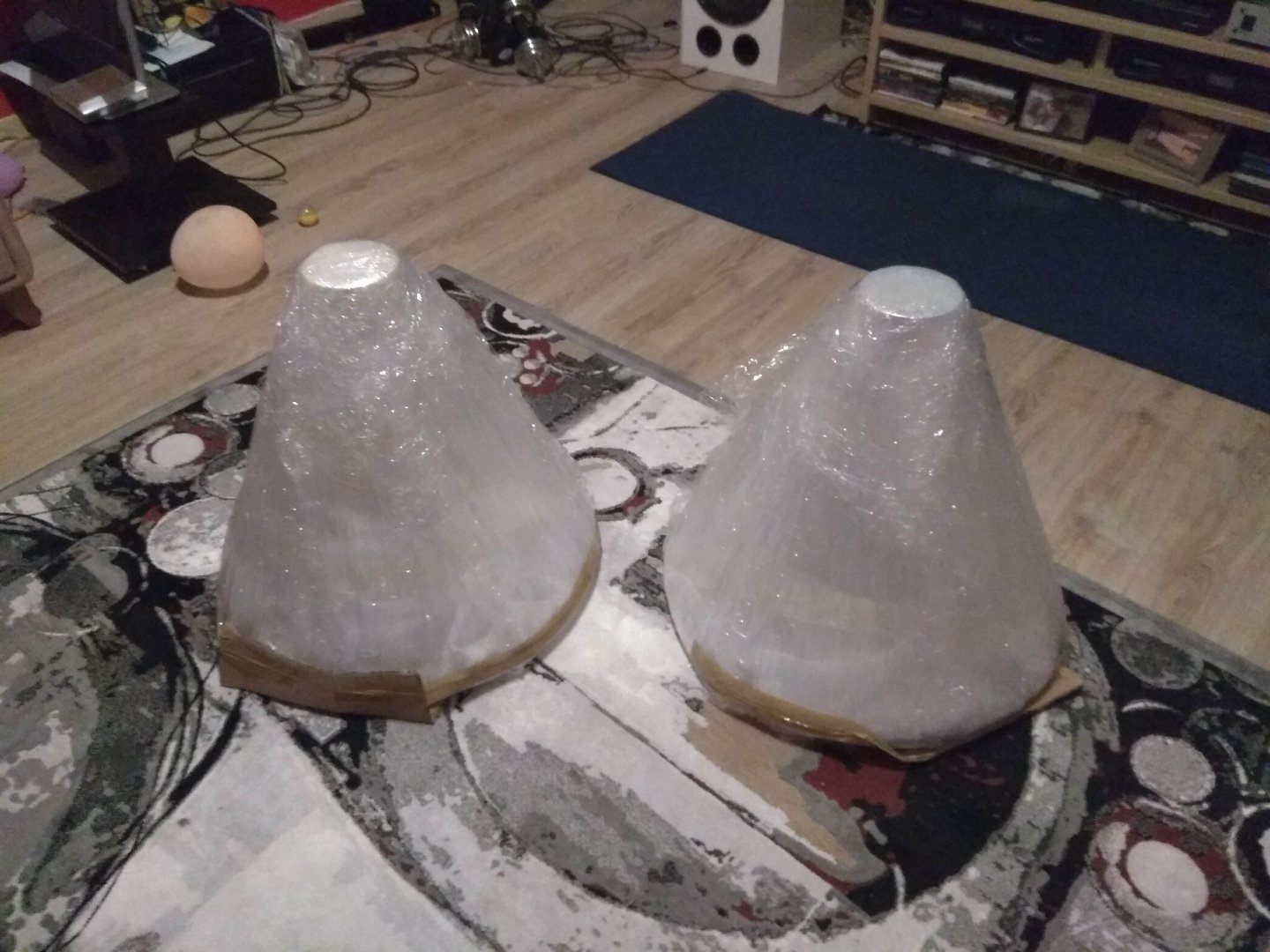

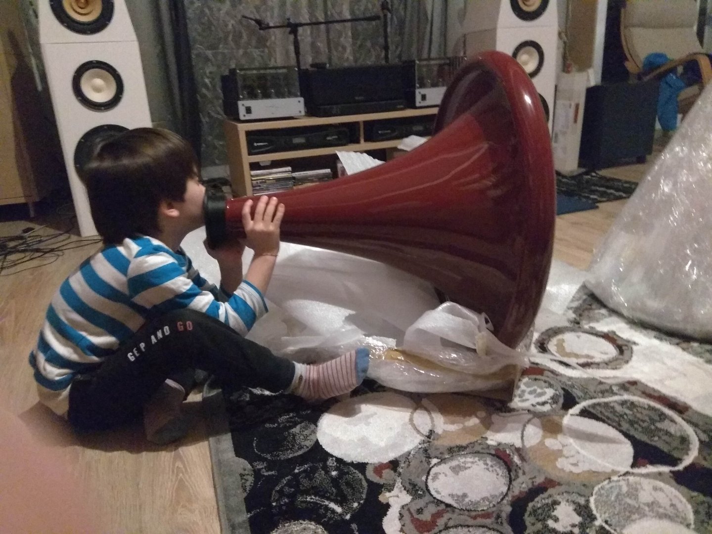

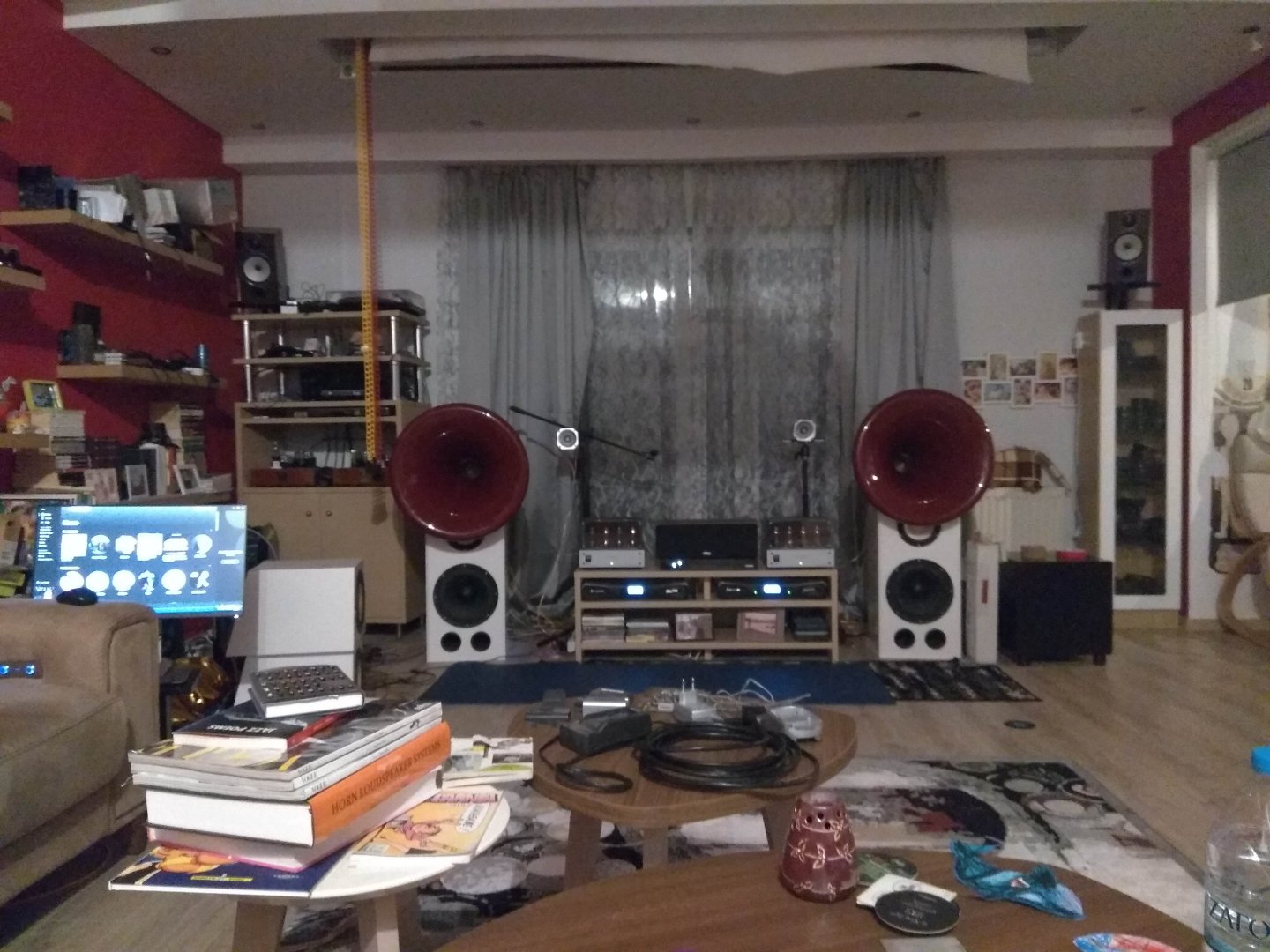

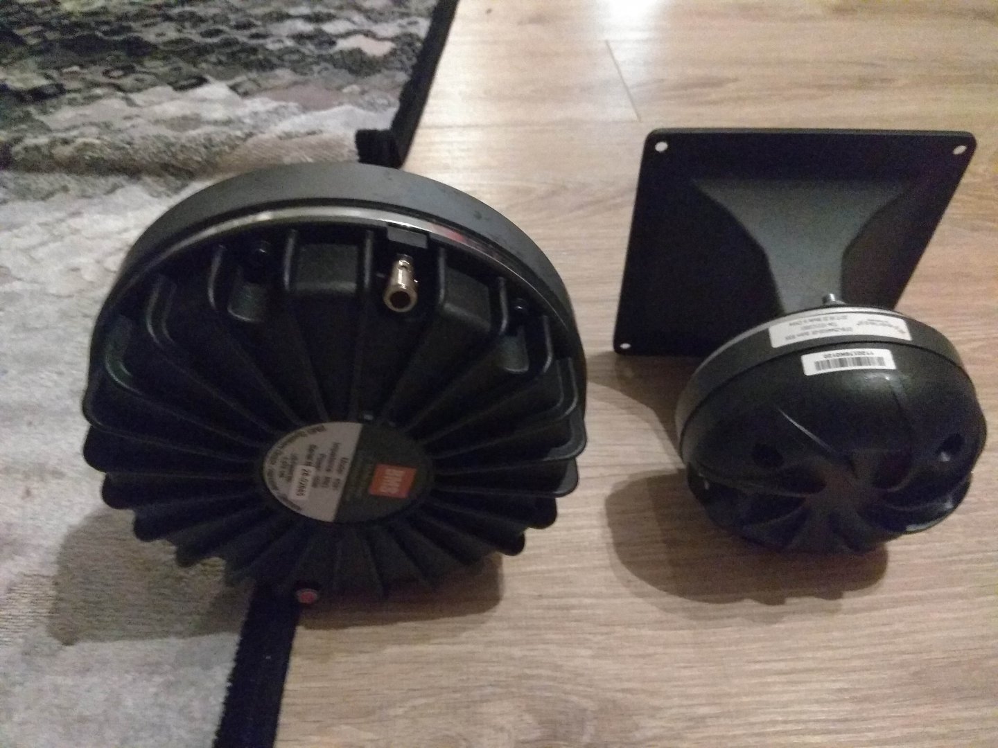

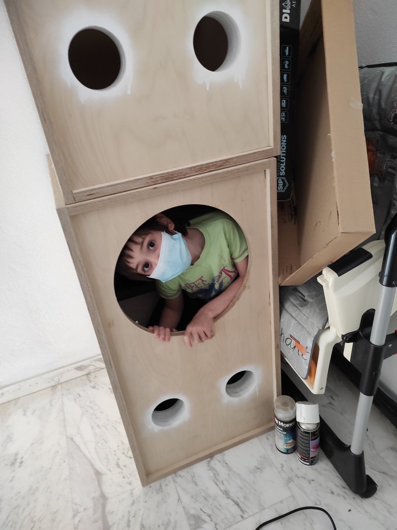

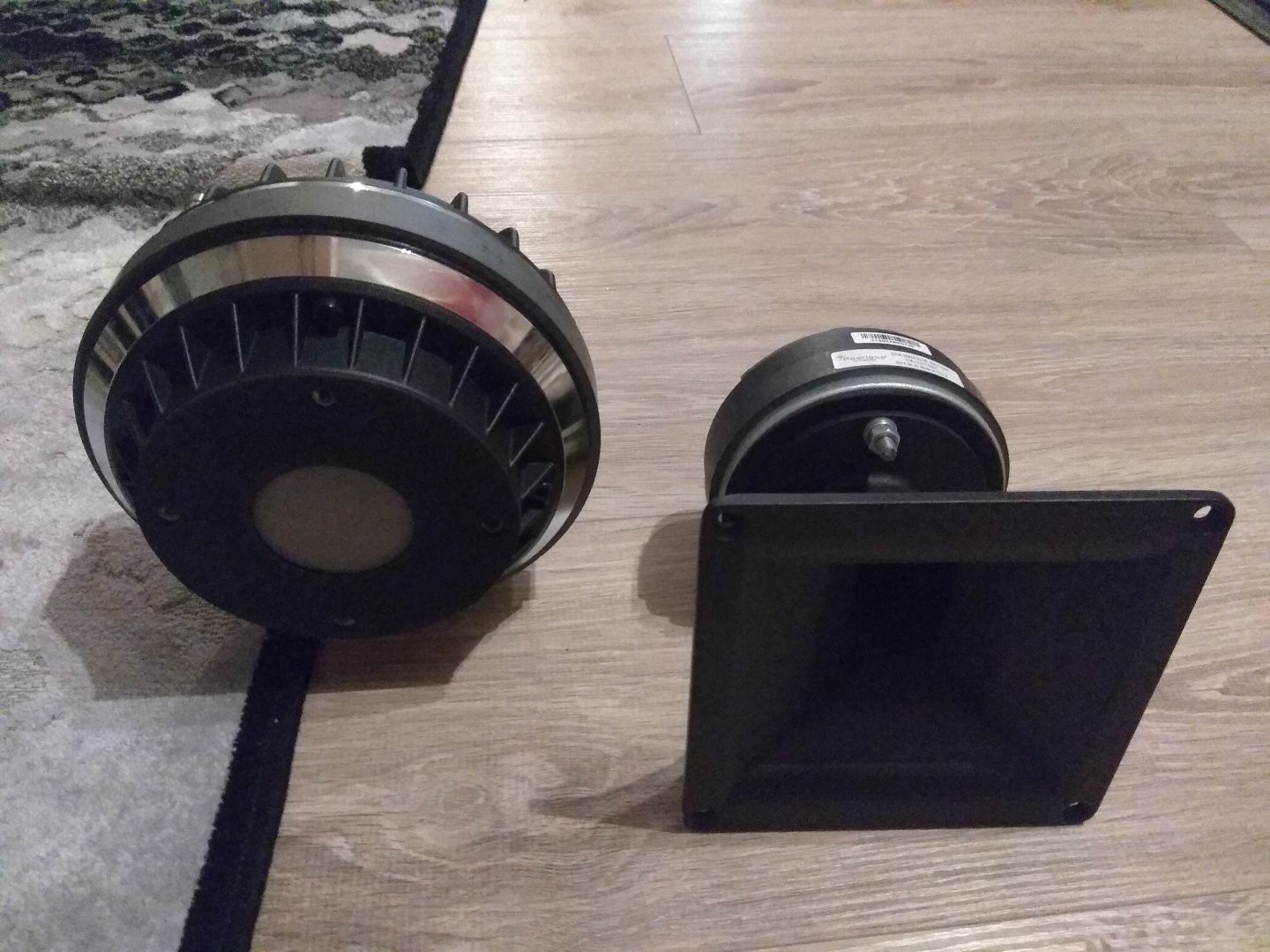

Το μεσημέρι έφτασαν με μεταφορική με πολύ σοβαρή συσκευασία. Τώρα τα ανοίγουμε με τον βοηθό μου. Στιβαρή κατασκευή και ωραίο βαψιμο. Ακουστικες εντυπώσεις από βδομάδα λόγο υπερβολικου φορτου εργασίας.. Είναι θηρία!
P
PMC
Το μεσημέρι έφτασαν με μεταφορική με πολύ σοβαρή συσκευασία. Τώρα τα ανοίγουμε με τον βοηθό μου. Στιβαρή κατασκευή και ωραίο βαψιμο. Ακουστικες εντυπώσεις από βδομάδα λόγο υπερβολικου φορτου εργασίας.. Είναι θηρία! View attachment 156242 View attachment 156241 View attachment 156240
Μπράβο και στον βοηθό :hi:
Έτσι να μαθαίνει.....
