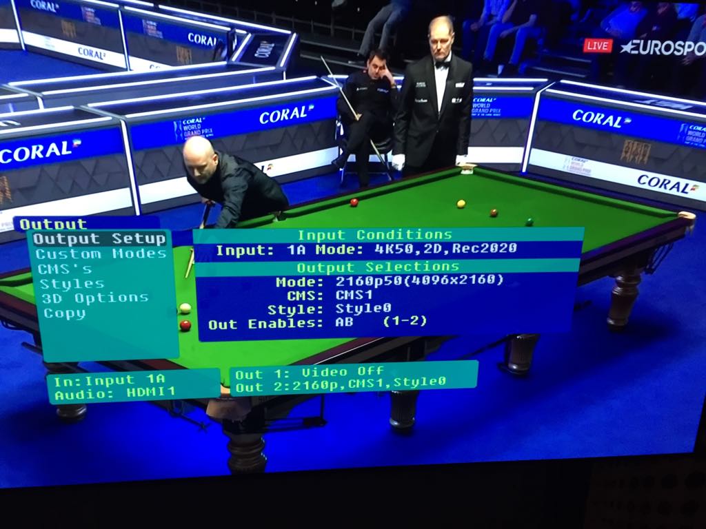

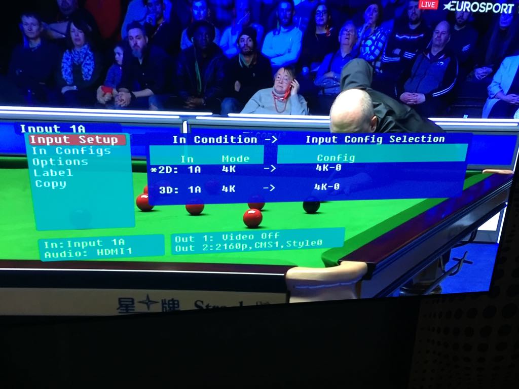

Θα ηθελα την βοηθεια σας με τους HDMI εισοδος και εξοδος στο lumagen επειδη μολις συνδεω τον HDMI του JVC στην εξοδο της ANTHEM (ο προβολεας ειναι κλειστος) χανω ξαφνικα την εικονα στην τηλεοραση και μενει μονο ο ηχος. Μολις ομως βγαζω τον HDMI του προβολεα απο την εξοδο της ANTHEM επανερχεται η εικονα στην αρχικη της μορφη . Η αλλη λυση ωστε να εχω εικονα στην τηλεοραση ειναι να ανοιγω τον προβολεα και μετα να τον κλεινω , αυτο ομως μου φαινεται παραλογο. Που πιστευετε οτι κανω λαθος στις ρυθμισεις του lumagen ?
283
238
Θα ηθελα την βοηθεια σας με τους HDMI εισοδος και εξοδος στο lumagen επειδη μολις συνδεω τον HDMI του JVC στην εξοδο της ANTHEM (ο προβολεας ειναι κλειστος) χανω ξαφνικα την εικονα στην τηλεοραση και μενει μονο ο ηχος. Μολις ομως βγαζω τον HDMI του προβολεα απο την εξοδο της ANTHEM επανερχεται η εικονα στην αρχικη της μορφη . Η αλλη λυση ωστε να εχω εικονα στην τηλεοραση ειναι να ανοιγω τον προβολεα και μετα να τον κλεινω , αυτο ομως μου φαινεται παραλογο. Που πιστευετε οτι κανω λαθος στις ρυθμισεις του lumagen ? View attachment 152907 View attachment 152908
......για το σνουκερ !!!!!!!
291
678
δυστυχως μετα απο απειρες δοκιμες ο μονος τροπος για να δουλεψε ειναι video sources -> AVR -> Lumagen -> LG Oled, JVC DLA-X7900
