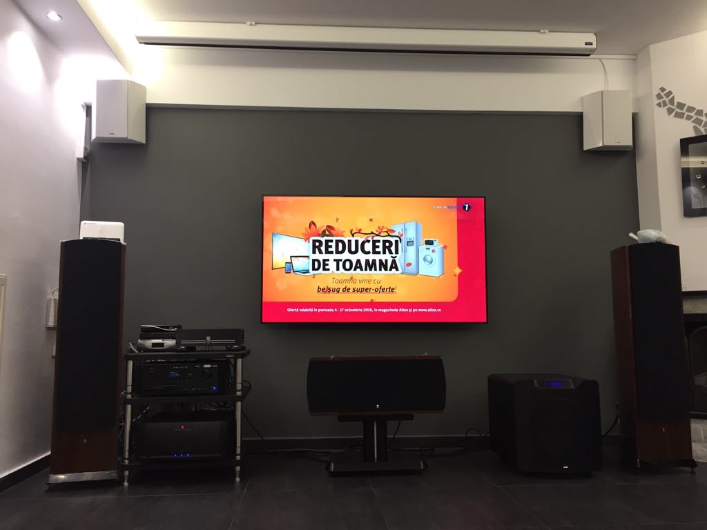

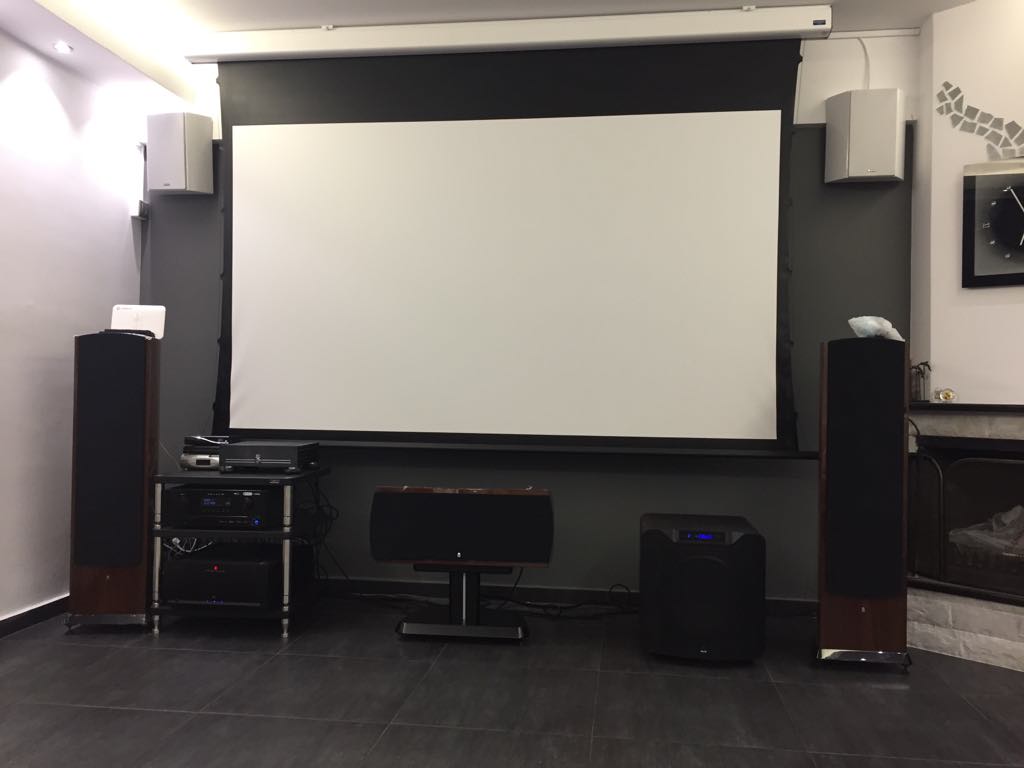

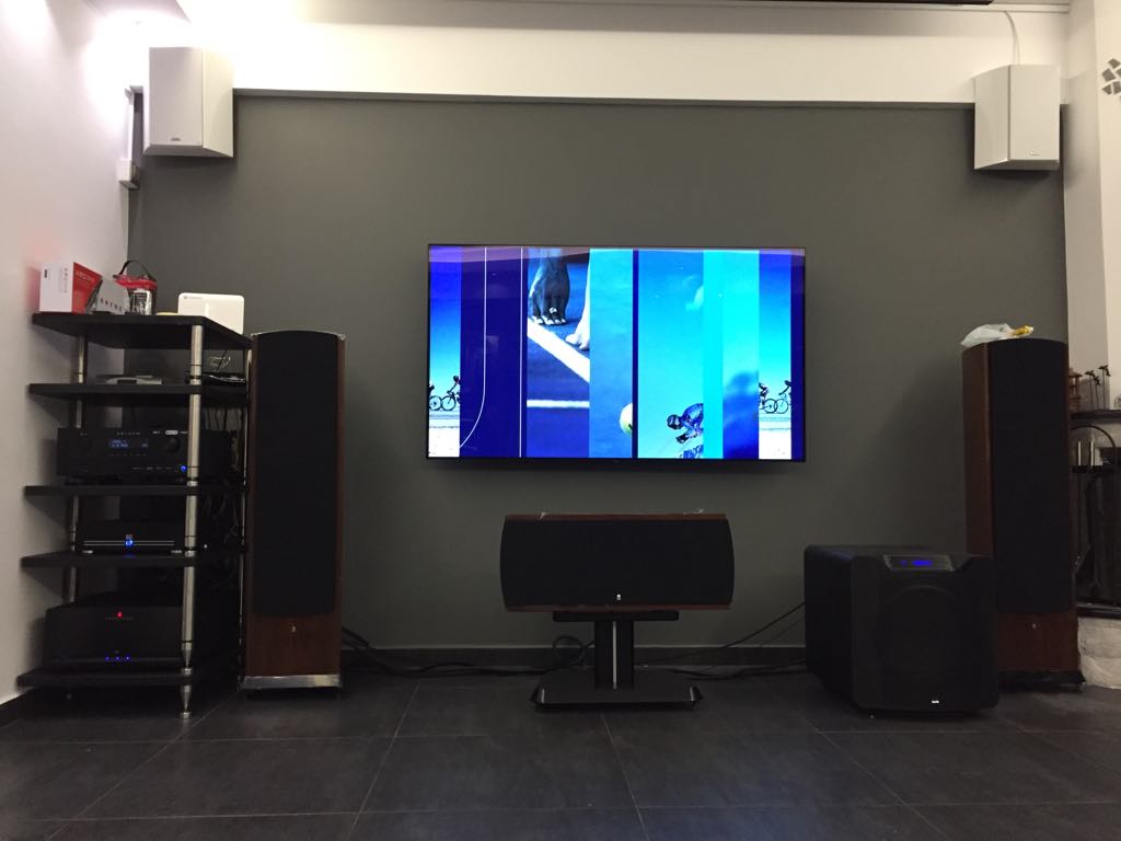

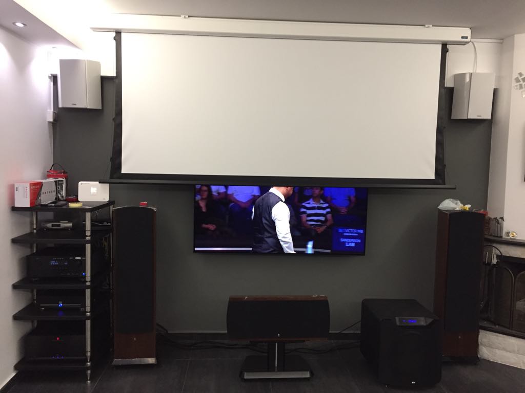

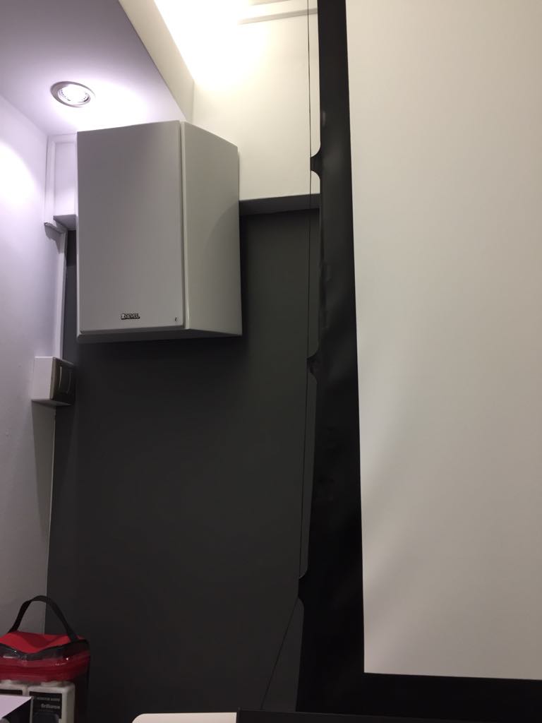

Με τις τελευταιες αλλαγες που εκανα σε οτι αφορα την τοποθετηση των ηχειων και του rack διαπιστωσα οτι δεν εχω αρκετο χωρο για την
οθονη προβολης
. Για τον λογο αυτο σκεφτομαι να πουλησω το Screenint 4k ultra hd και να παρω : ηλεκτρική-ηχοδιαπερατή ο
θόνη. Ποια ειναι η γνωμη σας αξιζει την αλλαγη? Περιμενω την αποψη απο τους κατοχους ηχοδιαπερατή οθόνη.

Για μενα αξιζει φτανει να το εκμεταλευτεις με κεντρικο ιδιο με left right. Παντως δεν γυριζω σε μη ηχοπερατη.
spylab
15.021
38.178
Εγω θα εβαζα τα μηχανηματα χαμηλα κατω απο οθονη κατα πλατος , θα ανοιγα λιγο τα L R και θα τα εβαζα λιγο πιο μπροστα ετσι ωστε το κεντρικο να ειναι λιγο πιο πισω τους και θα κατεβαζα την οθονη μολις πανω απο το κεντρικο .

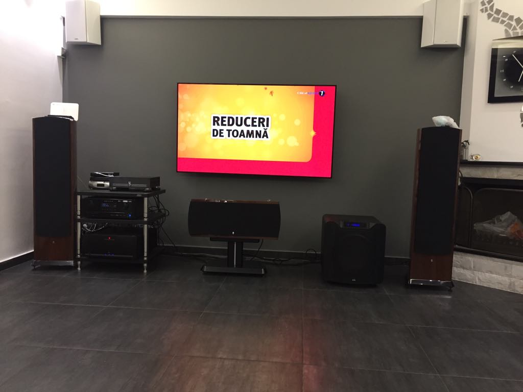

Μετα απο τις τελευταιες αλλαγες που εκανα αρχιζα και ακουγα εναν θορυβο απο ολα τα ηχεια μου. Το περιεργο ειναι οτι παρολο που το Anthem μου δειχνει PCM 2.0 εγω ακουω κανονικα τον ηχο απο τα front L-R ηχεια μαζι με τα surround L-R . Περιμενω να μου πειτε που εκανα το λαθος .

Σε οτι αφορα τον ηχο εντοπισα το λαθος που εκανα στις ρυθμισεις .Θελω να επισημανω οτι τα μπροστινα οδηγουνται απο το Parasound A31 και τα surround απο το Nordacoustics Nord One MP NC252. Παραμενει μονο ο θορυβος .

Θόρυβο έχεις απο όλες τις πηγές;
Όπως λέει ο φίλος πιο πάνω ,μόνο που εγω θα δοκίμαζα να βαλω το κεντρικό χωρίς βάση πάνω στο σαμπ με ένα αποσβεστικο αφρολεξ.Ετσι περισσεύει και χώρος χώ απλώσεις ωραία τα μηχανήματα.
Τόσο ωραίο ρακ και μηχανάκια πρέπει να φαίνονται.
3.948
6.246
Δε θα το έκανα με τίποτα να πάω σε ηχοπερατη στο συγκεκριμένο σεταπ. Θα κόψει κι άλλο από το κεντρικό ηχείο. Άλλο στο δικό σου που είναι κτήνος το κεντρικό. ;) Εδώ που τα λέμε θα κοίταγα πως να φέρω το κεντρικό ηχείο πιο κοντα και να βάλω ξανά ολους τους ενισχυτές κάτω από την οθόνη. Επίσης θα προσπαθούσα να βάλω απορρόφηση πλάγια και πίσω από τα LR σε μαύρο χρώμα πάντα ώστε να μπορώ να κλέψω λίγο χώρο ακόμα και να τα πλησιάσω στους πλάγιους τοίχους.
