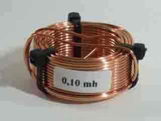

Πέτρο το έχω μετρήσει σε σύστημα φίλου , μικρή κουλούρα σε διάμετρο και είχε 6mh με 2χ2,5 καλώδιο. Έμεινα παγωτό.
PeterMeni
9.958
13.444
Γιάννη δεν υπάρχει καμία τέτοια περίπτωση.
Κάτι μέτρησες λάθος τότε που το έκανες. Ξανακάνε αν θες την μέτρηση.
Το κλασικό πηνίο με τις δέκα σπείρες που βρίσκεται στην έξοδο των ενισχυτών έχει πολύ μεγαλύτερη αυτεπαγωγή από αυτό που συζητάμε.
Αν ήταν έτσι δεν θα υπήρχε καθόλου έξοδος στους ενισχυτές.
Δες εδώ ένα πηνίο 0.1 mH, με μικρή διάμετρο και λεπτό σύρμα πόσες στροφές θέλει:

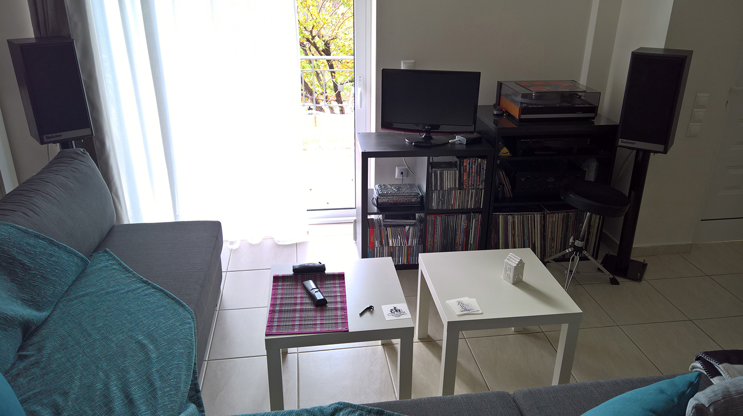

...Αριστερα ηχεια, ακριβως αριστερα της μπαλκονοπορτας. δεξια ηχειο εκει που ειναι (λιγο δεξια
λιγο αριστερα, θα το βρω). και να κοιτανε κεντρο στον καναπε απεναντι απο την τηλεοραση.
Ετσι, απο καθε ηχειο η θεση ακροασης απεχει περιπου 2.7 μετρα. τα ηχεια μεταξυ τους θα απεχουν 3
μετρα, και δεξια απο το δεξια ηχειοα και αριστερα απο το αριστερο, οι τοιχοι ισαπεχουν 1.70.
Φίλε μου, αυτά τα νούμερα είναι πολύ καλά!!
Προσπάθησε αν γίνεται, να κλείσεις λίγο τα ηχεία ωστε να μειωθεί το "3 μέτρα", ή να απομακρύνεις τον καναπέ. Αν δεν γίνεται, και αν αφού στήσεις το σύστημα αισθάνεσαι "τρύπα" στο κέντρο της εικόνας, ίσως λίγο παραπάνω toe-in στα ηχεία βοηθήσει
...τα ηχεια σχηματιζουν γωνια με τον πισω τοιχο τους αλλα ειναι ομοια ...
Καλός είσαι
...ο ενισχυτης που δε θα ειναι κεντρο, ποσο προβλημα ειναι?
Δεν είναι πρόβλημα, αλλά:
Παρατηρώ σωστά οτι το έπιπλο είναι διαιρούμενο; Αν ναι, και αν δεν πειράζει η μετακίνηση της TV, βάλε το χαμηλό κομμάτι δεξιά και τον ενισχυτή-πικάπ αριστερά. Ετσι απομακρύνεις το πικάπ από το ηχείο και αφήνεις περισσότερο αέρα γύρω από το τελευταίο (και... μειώνεις την διαφορά μήκους των καλωδίων!)
Καλός είσαι
[DOUBLEPOST=1511373701][/DOUBLEPOST]Και τώρα... τα δύσκολα: η αντήχηση ! Καλό κουράγιο :)
Καταρχας σας ευχαριστω ολους. Κατα δευτερον θα απαντησω στο παρον μηνυμα βαζοντας οσα θελω να πω.
Ναι τα 3 μετρα λογικα λιγο να τα κλεισω θα μπορω. με στοχο η θεση ακροασης να ειναι στην κορυφη ισοπλευρου τριγωνου περι τα 2.70 μετρα.
Το επιπλο ειναι διαιρουμενο. αλλα η γυναικα δε με αφηνει να τα αλλαξω. γιατι επειδη καθομαστε για ταινιες στη γωνια του καναπε, θα πρεπει να ανεβει πιο ψηλα η τιβι απο το πικαπ. εχει δικιο ειναι βλακεια.
το "toe-in" τι ειναι?
αυτη τη στιγμη εχω 2 καλωδια εναμιση μετρο. θα μπορουσα να τα ενωσω τα 2, να κανω ενα καλωδιο 3 μετρα? ή στην ενωση θα παιξει βλακεια? στην ενωση να παιξει καλαι και να βαλω και απο πανω μονωτικη? ετσι θεωρητικα θα μπορουσα να παρω ενα καλωδιο τετραμετρο με τεσσεραμιση μετρα για το αριστερα ηχειο, και το αλλο να το εχω τριμετρο χωρις να κανω κουλουρα. αξιζει? ή θα χασω πολυ απο την ενωση, θα εχουμε με τον καιρο οξειδωσεις οποτε τρεχα γυρευε?
αν συμφωνειτε πως καλυτερα να βαλω το αριστερα ηχειο αριστερα της μπαλκονοπορτας, θα το κανω συντομα.
ετσι αποσταση απο τους πλαινους τοιχους ειναι ιδια.
απο εκει και περα για βελτιωση της ακουστικης, περα απο χαλια και πινακες, παιζει κατι αλλο? σας ευχαριστω και παλι ολους παιδια ειστε καταπληκτικοι ολοι σας

Άλλαξε τη θέση των επίπλων αλλά ΚΑΙ τη θέση TV-πικάπ - όσο πιο αριστερά γίνεται, το ηχείο θα αναπνεύσει σημαντικά, η TV παραμένει στην σωστή θέση.
Με "toe-in" εννοώ να στρίψεις τα ηχεία κι' άλλο προς τα μέσα (όρος από ...αλλού και όχι τον κόσμο του audio). Αλλά μη πολυσκάς για την ώρα, και αυτό και τα 2.70-3.00 μέτρα θα δείξουν την σημασία τους στο τέλος.
Αριστερά από το παράθυρο οπωσδήποτε !

καλημερες. το ηχειο αλλαξε θεση. 5 μετρα το ενα καλωδιο, εναμιση μετρο το αλλο. το τριγωνο δεν ειναι ισοπλευρο. εχει αποσταση ηχειων μεταξυ τους 3 μετρα και οι αλλες πλευρες ειναι 2.80. Το soundstage εφτιαξε. βασικα εμφανιστηκε γιατι πριν δεν υπηρχε. εκπληκτικο αποτελεσμα. Σας ευχαριστω για τις συμβουλες. θα ακουσω αυριο μεθαυριο αναλυτικα και θα επανελθω. επομενο βημα μαλλον τα ηχεια δαπεδου. Καλημερες σε ολους

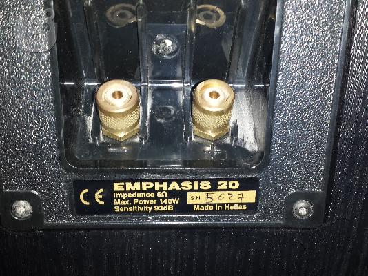

Έλα όποτε μπορέσεις από σπίτι μου να σου δώσω δαπέδου
Roister Emphasis 20 να τα δοκιμάσεις.
146
111
Ακη εισαι λατρειας. χρωσταω ουτως ή αλλως ποτακι. θα τα πουμε αναλυτικα αλλωστε εμεις απο κοντα. θενξ
