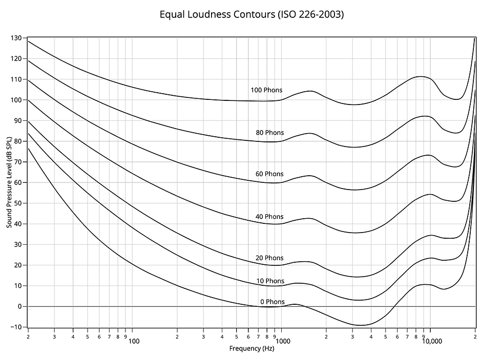

Βλέποντας τη διαφορά από 100 Φον μέχρι τα 10 Φον:
(Ας ξεπεράσουμε προς ώρας το αναμφισβήτητο γεγονός πως αυτά τα διαγράμματα αφορούν αποκλειστικά και μόνον νέους ενήλικες αρίστης ακοής)
Και σε χώρο που η ουδός θορύβου δε ξεπερνάει τα 10 Φον (δύσκολο, αλλά εφικτό), έχουμε στην πραγματικότητα ένα χρήσιμο (ακροάσιμο) δυναμικό εύρος στα μεσαία της τάξης των 90 dB.
Και για αυτά τα 90 dB, χρειάζεται πολύ μάχη, ενώ το μπάσο θα πρέπει να μπορεί να φτάσει περί τα 120 dB SPL στις κορυφές..
Οι μουσικές, λόγω φόρτου στις χαμηλές και μεσοχαμηλές συχνότητες, παρουσιάζουν εκεί κάτω τις μέγιστες στιγμιαίες στάθμες, συνήθως μεταξύ 2ης και 3ης οκταβας, αν και παίζει και από 1η έως 4η οκτάβα να κορυφώνονται.
Δηλαδή, εάν ένα μουσικό κομμάτι παίζει έως 130 dB στιγμιαία κορύφωση στα μπάσα, είναι πολύ πιθανό να μην ξεπεράσει ποτέ (ούτε στιγμιαία) τα 100 dB στον 1 χιλιοκυκλο. Δείτε συχνοτικό περιεχόμενο μουσικής, έτσι είναι η περισσότερη μουσική που έχουμε διαθέσιμη.
Αυτό σημαίνει πως με 120-130 dB max SPL στα μπάσα, και ουδό θορύβου 10-20 dB στο φάσμα, για 90 έως 100 dB χρήσιμο ακροάσιμο δυναμικό εύρος έχουμε ανάγκες για δυναμικό εύρος στα μηχανήματα έως 110-115 dB (χρήσιμο sinad) που από μελέτες λένε πως σε ακουστικά μπορεί να φτάσει η χρησιμότητα έως τα 117 dB (σε στάθμες αδιανόητες, το θεωρώ απίθανο σενάριο, απλώς θεωρητική τιμή είναι).
Πάνω από 100 Φον, σε οποιαδήποτε συχνότητα, δεν είναι ανεκτό από την ανθρώπινη ακοή. Μην το συζητάτε καν.
Απλώς τα 100 Φον στα μπάσα, αντιστοιχούν σε πολύ υψηλά dB SPL (C).

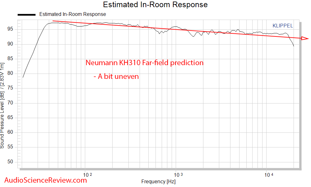

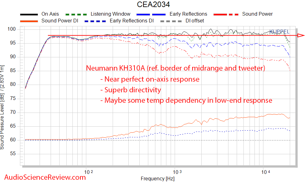

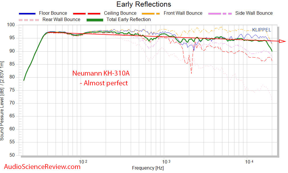

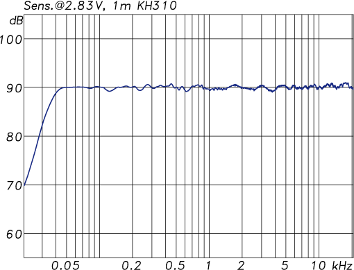

Το Neumann 310, με ένα 8,25" γουφερ, προδιαγράφεται με απόκριση συχνότητας από 30 κύκλους στα -6dB και από 34 κύκλους στα -3dB.
Τίμιες προδιαγραφές, είναι εκπληκτικά ακριβής η φίρμα.
Η απόκριση συχνότητας μετρήθηκε από την Neumann ως εξής:
Και από τον Αμίρ ως εξής (στα 97-98 dB) :
Όλα τα σχεδιαγράμματα, είτε του Αμίρ είτε της Neumann, συμφωνούν πως από 40 κύκλους πέφτει η απόκριση. Φυσιολογικό πράγμα, μιλάμε για 8,25" μεγάφωνο.
Εν ολίγοις, η προδιαγραφή απόκρισης από 30 κύκλους στα -6dB, και από 34 κύκλους στα -3dB, σημαίνει λίαν επιεικώς πως από 40 κύκλους και πάνω παίζει το ηχείο, αλλά λόγω περιορισμών στο εύρος 40-80 Hz στο max SPL, στην πράξη, αυτό το ηχείο παίζει από 80 κύκλους και πάνω, όπως προβλέπεται για οποιοδήποτε τίμιο 8" ηχείο.
Δεν γίνονται θαύματα.
Δεν υπάρχουν θαυματουργά 5" ούτε 8".
Μετρήσεις θα βρείτε σε άπειρα ηχεία πλέον. Δεν μπορούμε να λέμε χαζομάρες για απόκριση στην 1η και 2η οκτάβα χωρίς σαμπ όταν έχουμε 8" μεγάφωνο στο ηχείο, δε βγαίνει, δε γίνεται ρε παιδιά, είναι αδύνατο.
Διαβάστε εάν θέλετε την κριτική του Αμίρ, είναι διδακτική:
Εν ολίγοις, η προδιαγραφή απόκρισης από 30 κύκλους, με -6dB, και από 34 κύκλους με -3dB, σημαίνει λίαν επιεικώς πως από 40 κύκλους παίζει το ηχείο, αλλά λόγω max SPL, στην πράξη, παίζει από 80 κύκλους, όπως προβλέπεται για οποιοδήποτε τίμιο 8" ηχείο.
Δεν υπάρχουν θαυματουργά 5"..

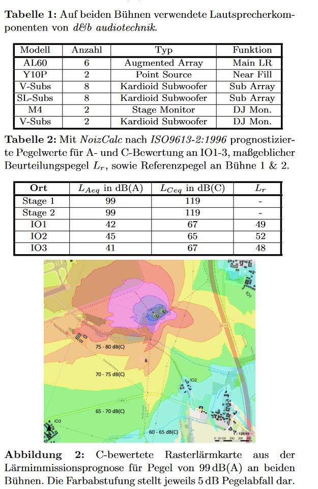

Μ αυτό το dB(A) και dB(C) θα συμφωνήσουμε ή θα λέει ο καθένας τα δικά του? :biggrin:
Σας έχω event ηλεκτρονικής μουσικής, με τα ηχεία που χρησιμοποίησαν, όμοια για κάθε stage και μια πρόβλεψη της στάθμης στον χώρο.
Καταλάβατε κύριοι? :biggrin:

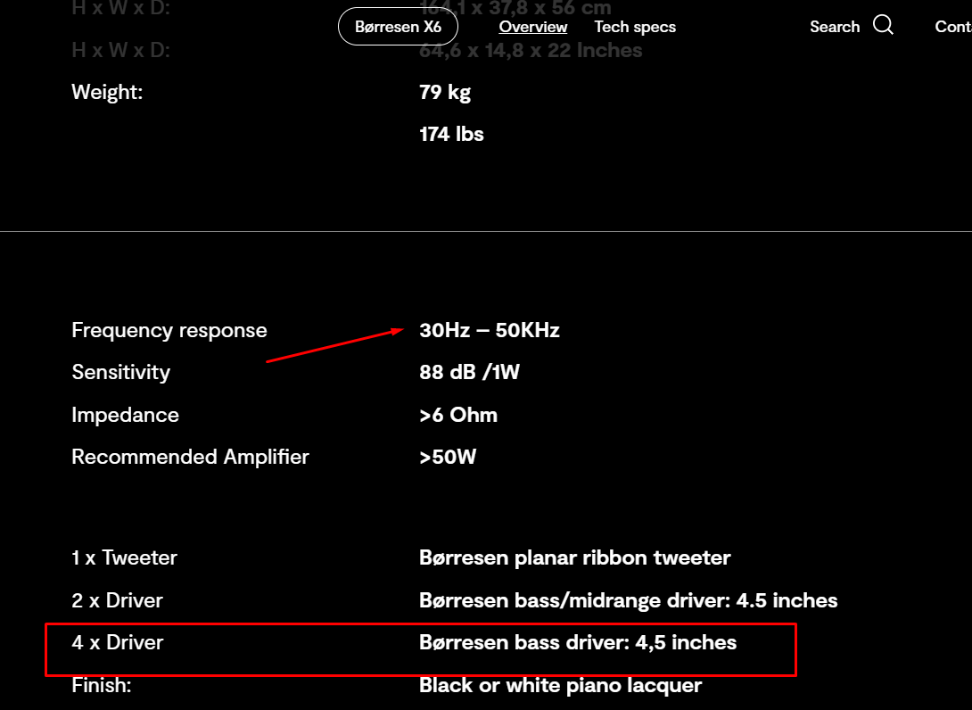

Υπαρχει και το borrensen m6 το οποίο πάλι έχει μόνο 5ιντσα (4.5 ιντσες) και ξεκινάει από τα 20hz.

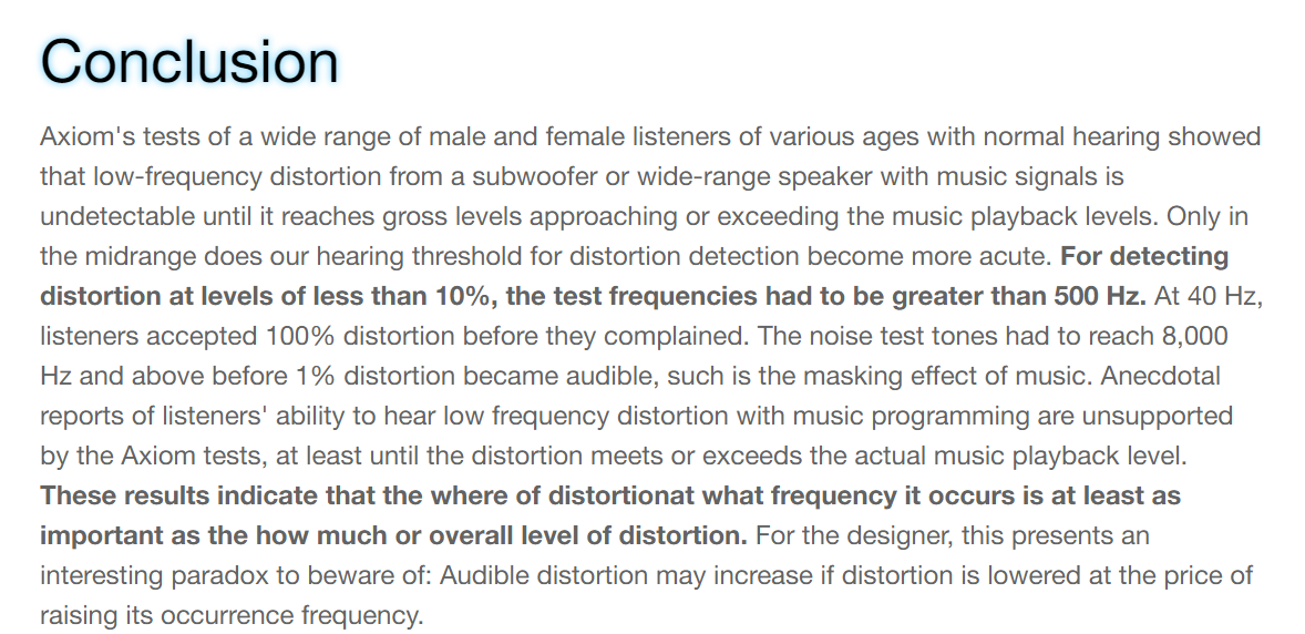

Δεν υπαρχει τηρουμένων των αναλογιών . Μπορείς να έχεις 5 ίντσες που αναπαράγουν πιο καθαρά και πιο δυνατά ένα συχνοτικο φάσμα λόγω υλικού του κώνου και μαγνητων από ότι ένα 8ιντσο. Απλώς θα είναι πιο ακριβό το ηχείο από τα αλλά 5ιντσα . Οσο για τα 40-80 hz είναι αστείο να λες ότι δεν μπορεί ένα πενταιντσο να βγάλει χρήσιμες και καθαρές στάθμες για μια μέση απόσταση ακρόασης γύρω στα 2μ στα 75db που είναι μια μέση στάθμη ακρόασης
Στις μικρές όμως και...΄΄τριανταφυλλένιες΄΄ καμπίνες,το μικρότερο μεγάφωνο θα χρειαζόταν έτσι και αλλιώς ανώτερη μάζα για ν'αυξήσει τη δομική σταθερότητα του κώνου καθώς εκείνος θα ήταν επιφορτισμένος με τη διαχείριση ανώτερων μεταβολών στις εσωτερικές τιμές πίεσης,οπότε η ευαισθησία θα κατερχόταν περαιτέρω.Και η εφαρμογή ισχυρότερου μαγνήτη δεν είναι εφικτή σε όλες τις περιπτώσεις,αφού οι δικές του μεγαλύτερες διαστάσεις μπορεί υπό τη στενότερη εσωτερική διαρρύθμιση είτε να παρεμπόδιζαν την ελεύθερη ροή του αέρα,είτε να μείωναν υπέρμετρα το διαθέσιμο εσωτερικό όγκο κι έτσι να κατέβαινε περισσότερο η ενδοτικότητα.Κι εφόσον ο αέρας θα αποκτούσε σκληρότερη ελατηριακή ιδιότητα,τότε θα...αυξανόταν πάλι η συχνότητα συντονισμού με το κάτω όριο απόκρισης,θα χρειαζόταν επιπλέον προσθήκη μάζας για την αντιστάθμιση και τότε ακόμα περισσότερη ισχύς και κατόπιν μεγαλύτερο και βαρύτερο πηνίο φωνής για τη διαχείριση της ισχύος οπότε ακόμα ανώτερη παροχή ισχύος και...φαύλος κύκλος.
Υπάρχει όμως και συνέχεια...Μικροί κώνοι με μεγάλες διαδρομές παράγουν μεγαλύτερες τιμές παραμόρφωσης από φαινόμενο Doppler που υποβάλλει σε διαμόρφωση τις εκπεμπόμενες συχνότητες και αυτό εντείνεται ιδίως σε μικρά mid-woofer προορισμένα να καλύπτουν εύρος ζώνης από τις χαμηλές μέχρι τις κατώτερες υψηλές οκτάβες.Κατά την αναπαραγωγή σύνθετων σημάτων οι ανώτερες συχνοτικές συνιστώσες θα έπρεπε τότε να εκπέμπονταν από κώνους παλλόμενους ταυτόχρονα με τις κατώτατες συχνότητες.
Μεγαλύτερες διαδρομές συνεπάγονται επίσης και μικρότερη γραμμικότητα ως προς τις ελαστικές ιδιότητες της ανάρτησης,αφού οι δυνάμεις επαναφοράς δεν μένουν σταθερές με την απόσταση εκτροπής.Αυτό οδηγεί σε ανώτερες τιμές παραμόρφωσης,αρμονική κι ενδοδιαμόρφωσης,συγκρινόμενες προς μεγαλύτερα μεγάφωνα που θα εκτελούσαν μικρότερες διαδρομές.Οι μεγαλύτερες διαδρομές επίσης σημαίνουν ανάλογες μετακινήσεις για το πηνίο φωνής μέσα στο πεδίο από τον ακίνητο μαγνήτη,κάτι που αυξάνει παραμορφώσεις από ανομοιομορφία μαγνητικής ροής και τη μη γραμμική τους συμπεριφορά.
Το μεγαλύτερο ποσό αποδιδόμενης ισχύος σε μικρό κώνο για να έβγαζε την ίδια στάθμη σε σχέση μ'έναν μεγαλύτερο σημαίνει επίσης παραγωγή περισσότερης θερμότητας που θα γινόταν και πιο δύσκολη στην απαγωγή λόγω των περιορισμένων διαστάσεων σε μικρή καμπίνα.Καθώς θα αυξανόταν η θερμοκρασία στο πηνίο φωνής,εκείνο θα παρουσίαζε μεγαλύτερη αντίσταση στη μετάδοση ισχύος από τον ενισχυτή για δεδομένη τάση στους ακροδέκτες.Η προκύπτουσα δυναμική συμπίεση στο σύστημα θα εντείνει τους μηχανισμούς παραμόρφωσης ,κ.ο.κ. Η μεγάλη ταχύτητα των μικρών κώνων καθώς ωθούν τον εφαπτόμενο σε αυτούς θύλακα αέρα μπορεί επίσης να προξενήσει παρασιτικούς θορύβους από στροβιλισμούς του αέρα στις παρυφές του κώνου.Υπάρχει λοιπόν σωρεία δεδομένων που συνωμοτούν ενάντια στην ικανότητα των μικρών κώνων να παράγουν ποιοτικές χαμηλές συχνότητες έναντι των μεγαλύτερων που θα είχαν κιόλας μικρότερες διαδρομές.Facts of (Transducer's) Life...
Έστω όμως ότι καταφέρναμε να φέρουμε σε βέλτιστο συμβιβασμό τα χαρακτηριστικά μιας σχεδίασης και ρυθμίζαμε μάλιστα την ευθυγράμμιση χαμηλού σε τιμή κοντά στην κρίσιμη απόσβεση (Qtc=0,5) προκειμένου να εισπραχθεί ομοιογενής απόδοση των μεταβατικών.Τότε θα προκύψει απόκριση με χαμηλότερη κλίση υποχώρησης κάτω από το σημείο συντονισμού,αλλά η υποχώρηση θα ξεκινούσε - έστω και με μικρή κλίση - από συχνότητα αρκετά ανώτερη συγκρινόμενη προς την τιμή 0,707.Λιγότερο στιβαρό μαγνητικό σύστημα θα έφερνε κέρδη πλάτους στο κάτω όριο απόκρισης και ανώτερη τιμή Qtc,αλλά θα συνέβαινε αυτό σε βάρος της μεταβατικής απόκρισης και το μπάσο θα έχανε σε πιστότητα περιγραφής.
Είναι φανερό λοιπόν ότι κάθε ηχείο ξεκινά από ένα χορό αλληλοσυγκρουόμενων δεδομένων με σκοπό την εύρεση ενός βέλτιστου συμβιβασμού ανταποκρινόμενου προς συγκεκριμένα σχεδιαστικά κριτήρια.
Συμπληρώνεται κιόλας ότι οι αναφερόμενες τιμές στον ανωτέρω σύνδεσμο περιορίζονται προφανώς στην αρμονική παραμόρφωση , αφού άλλοι τύποι - λ.χ. ενδοδιαμόρφωση ή από θερμική καταπόνηση - γίνονται πολύ ευχερέστερα αντιληπτοί από συνήθεις για οικιακή ακρόαση συνεχόμενες στάθμες .

'γω αν έρθεις γυμνός πεζός από Γερμανία (με βιντεοληπτικό υλικό φυσικά) σ' αφήνω να κάψεις τα 5'' που έχω (και τα 2 ζευγάρια, έτσι 'πειδή είμαι large.. :biggrin:)
Αν δεν φτάσουν στο απέναντι μπαλκόνι όμως τα γούφερ θα κάμεις γυμνός και την επιστροφή ε? (αν θες στην επιστροφή πάρε κι αεροπλάνο, δεν με νοιάζ') :smoke:
Θα έρθω @Δημητρης 777 και θα βάλω ηλεκτρονική μουσική σε ρεαλιστικές στάθμες σαν να βρίσκεσαι μπροστά. 😁
Ξέρεις με τι ταχύτητα θα φύγουν τα γουφερακια?
Λοιπόν όπως βλέπεις στο παρακάτω λαιβ event open air μιλάμε για στάθμες 99dB(A) και 119dB(C) μπροστά. (Εντάξει το βράδυ αργα πέφτει στα 94dB(A) απ οτι διάβασα.) Εσύ που ακούς σε χαμηλές στάθμες είναι σαν να βρίσκεσαι στο οικισμό 3 με τα 67dB(C).Για ποια απόλαυση μου μιλάς λοιπόν? 😛:lolsign:
