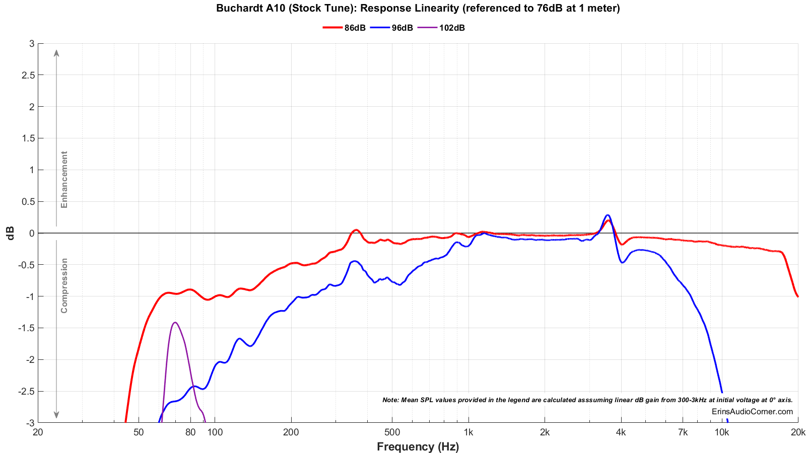

Για πες ένα 6ιντσο που κατεβαίνει στους 20 κύκλους και πες μας και σε τι ένταση το καταφέρνει αυτό στο 1 μέτρο.
85db 25hz Bouchard a10. Αν ακούς από 85db και πάνω όμως ξεκινάει το compression στο μπάσο

Ωραίο γράφημα ρε αυτό το κουραδαρντ το Α10, για 10 καρπαζιές είναι σ'όποιον το πάρει.
Μα που παν και τα βρίσκουν αυτά τα κουράδγια δε ξέρω.
32.083
92.531

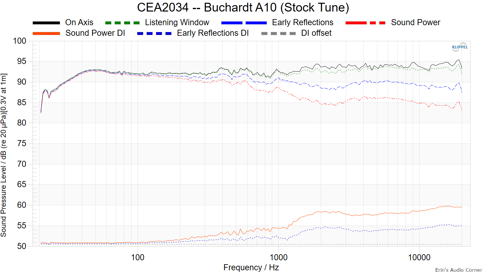

Linearity είναι το γράφημα, δεν ξέρω αν το πρόσεξες. Απόλυτα αναμενόμενο για δίδρομο midfield ηχείο. Το spin είναι πολύ καλό:
purifi το μιντγούφερ, εξαιρετικό. Για το μέγεθος του.
Άνετα ζούσα με 11 τέτοια και μερικά σαμπς.
Ναι ρε, είδα ότι ήταν γράφημα συμπίεσης.
Και ναι, το εν λόγω μεγάφωνο μεσοχαμηλών, με αυτήν την ιδιαίτερη ανάρτηση, είναι γνωστό πως είναι κορυφαίο, και η χρήσιμη απόκριση ξεκινάει από 60-70 κύκλους (με το ανάλογο πρισετ ώστε να μη συμπιέζει), λογικά "μια χαρά" θα είναι για πολυκάναλο.
Το πλακώσανε πολύ στο DSP για να κατέβει σε πιο χαμηλές συχνότητες η απόκρισή του, κι όπως είναι φυσικό, κλατάρει το μεγάφωνο με τέτοια χρήση, και πάλι η χρήσιμη απόκριση όπως το μετράει στο σπινοραμα είναι από 45 κύκλους, πιο κάτω πέφτει, πάλι σαμπ θέλει.
