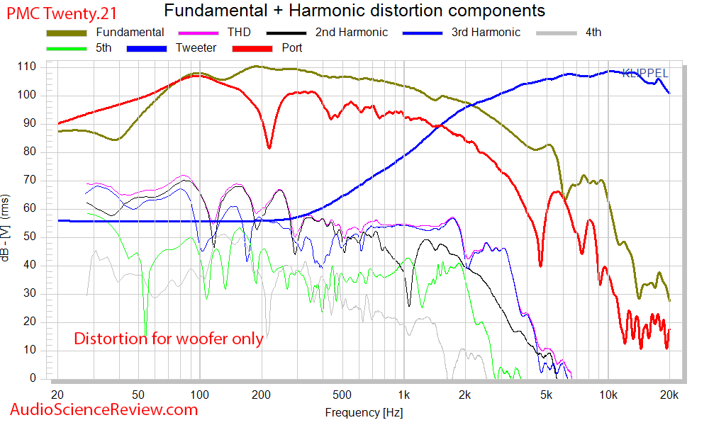

Χαριτωμένες λεπτομέρειες:
Η γραμμή μεταφοράς είναι συντονισμένη περί τους 90-100 κύκλους.
Αυτό συνεπάγεται ακύρωση στους 45-50 κύκλους.
Βγάζει βέβαια και ένα συντονισμό κατά τους 400 κύκλους, που φαίνεται πολύ άσχημα σε άλλο διάγραμμα (πεφτόνερου).
Ταυτόχρονα, βλέπουμε (κόκκινη γραμμούλα παιδάκια μου) πως από το πορτ (της γραμμής μεταφοράς) βγαίνει σημαντική ενέργεια μέχρι τον 1 χιλιοκυκλο, ενώ από κει και πάνω αρχίζει μια χαλαρή πτώση, αλλά και στους 2 χιλιοκυκλους βαράει στο γάμο του Καραγκιόζη, προφανώς διότι το κρος στο γουφερ είναι ή 1ης ή 2ης τάξης στους 2 χιλιοκυκλους, να παίζει και πρίμα.
Το γουφερ, που κάνει μεγάλες διαδρομές, το ειδικό σουπερσπεσιαλ γουφερ. Που ζμπρώχνει αέρα από πίσω. Μεσαιοπριμα το ίδιο μεγάφωνο βγάζει, και κάνει κόντρα με το πορτ.
Δηλαδή, η άξια PMC, που ξέρει από γραμμή μεταφοράς, βλέπουμε πως έχει υλοποιήσει και πουλάει χωρίς ντροπή ένα δίδρομο ηχείο γραμμής μεταφοράς, όπου από το μεγάφωνο χαμηλών (που αναμένεται να κάνει μεγάλες διαδρομές γιατί είναι μικρό) περιμένεις να ακούσεις τις "αληθοφανείς μεσαίες", που δεν γίνεται εκ των πραγμάτων, και αντ'αυτου, ακούς ένα σωρό μεσαίες (για να μη πω και πρίμα) από την έξοδο του πορτ, όχι απ'το μεγάφωνο.

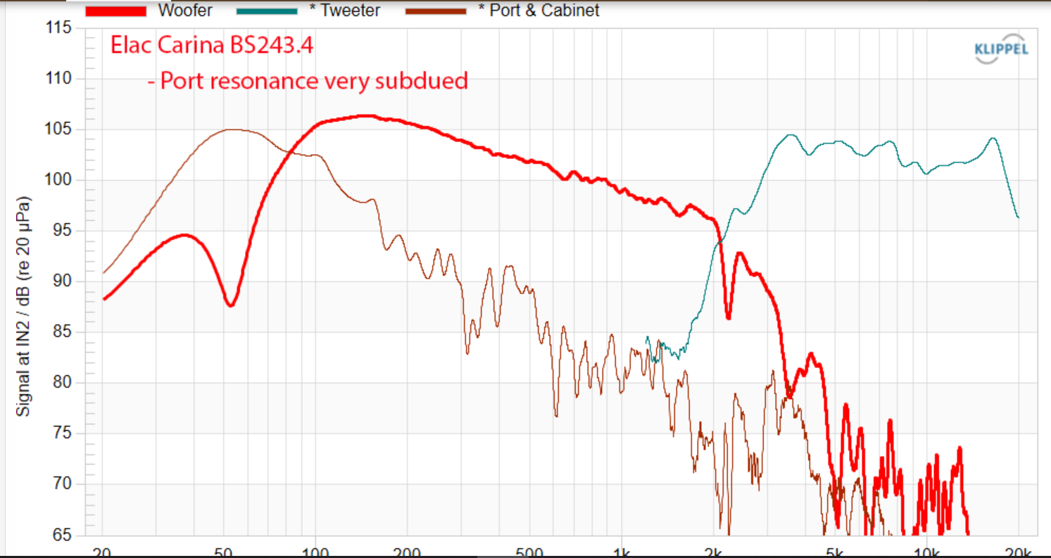

Εμενα εχει port tuning γυρω στα 41hz και φαινεται πολυ πιο καθαρο απο το pmc που εβαλες.
Ειμαι περιεργος αν καποιος κανει μετρηση στο καινουριο pmc prodigy 5.
50-60 κύκλους φαίνεται να βγάζει μπόλικο πράμα το πορτ σε σένα.
Ο συντονισμός του πορτ του ηχείου σου, βρίσκεται εκεί που κάνει βουτιά το μεγάφωνο, λίγο πάνω από 50 κύκλους.
Κάτω από τους 40 κύκλους δεν έχεις χρήσιμη ενέργεια.
Κλάσεις καλύτερο το ηχείο σου από το PMC που είδαμε πριν, βλέπουμε σχεδόν υποδειγματική σχεδίαση πορτ.
Σε περίπτωση που χρησιμοποιήσεις σαμπ, θα πρέπει να κλείσεις το πορτ του μπας ριφλεξ.
Κλείνοντας την τρύπα του μπας ριφλεξ, η απόκριση του γουφερ σου θα γίνει όπως δείχνει η μπλε γραμμή που πρόσθεσα:
Οπότε θα δουλέψει εξαιρετικά ένα σαμπ με κρος στους 80 κύκλους.
