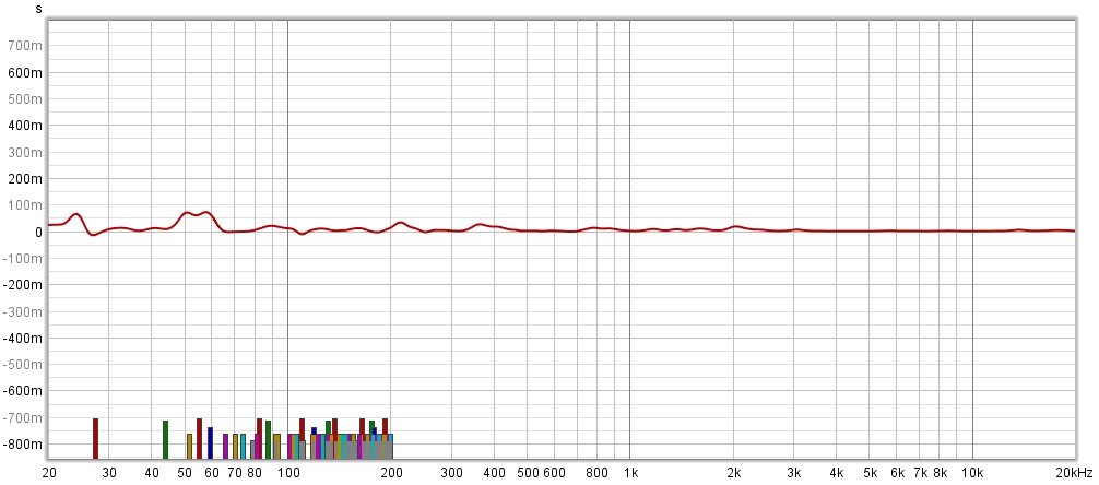

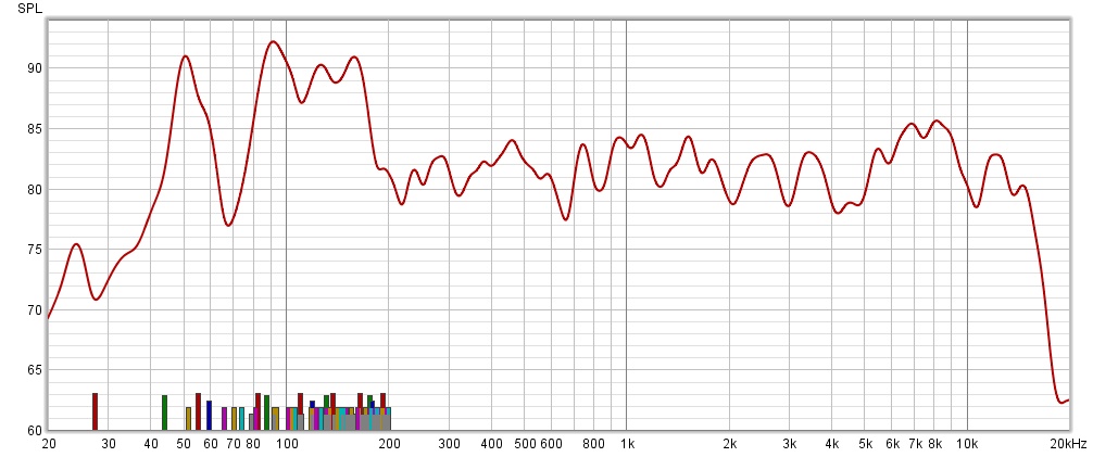

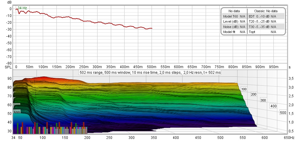

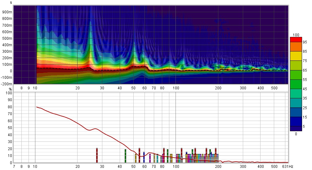

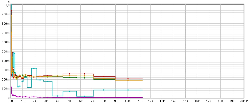

Οι κλίμακες είναι ίδιες και...απαράδεκτες.Είμαι βέβαιος ότι αυτό τουλάχιστον μπορεί να διορθωθεί...
Ακόμα κι έτσι φαίνονται τα προβλήματα κάτω από τα 200 Hz : Αραιή κατανομή σε συνιστώσες ιδιορρυθμών κάτω από τα 100 Hz,αλλά και παρά την πυκνότητα μεταξύ 100-200 Hz εξακολουθούν κάποιες ισχυρότερες συνιστώσες να έχουν αραιότερη κατανομή.
Κάτω από τα 100 Hz η ενέργεια στις χαμηλές προέρχεται από ιδιορρυθμούς,δεν είναι ωφέλιμη.Το δε group delay ξεπερνά την τιμή των 50msec σε εκτεταμένη ζώνη μεταξύ 45-70 Hz,πρακτικά όλη η δεύτερη οκτάβα έρχεται καθυστερημένη,με την πρώτη να μην έρχεται..καθόλου.
Η έννοια στη δημοσίευση παραστάσεων είναι να την κάνουμε όταν θα έχει μεταβληθεί κάποιο στοιχείο...Εδώ δεν παρατηρείται κάποια μεταβολή.
