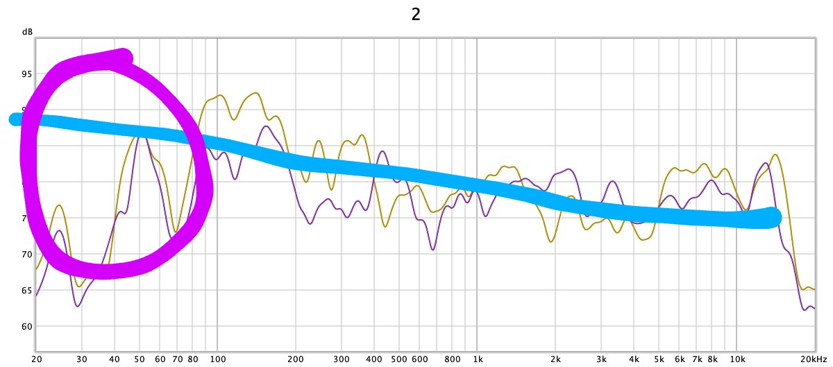

Χρήστο, για σένα ειδικά, θα είχε πολύ πλάκα να σου χώσω στο σπίτι το σαμπ που έχω, το PA της JBL, που τραβάει πάνω από 134 ντεσιμπέλ στους 30 κύκλους.
Άμα έρθω καμιά μέρα στα μέρη σου, θα στο φέρω να στο αφήσω να παίζεις, έτσι για χαβαλε, χωρίς δεσμεύσεις, να του δώσεις να καταλάβει.
Εκεί κάτω στους 30-40-50 που τα δικά σου δε βαράνε, αυτό ρίχνει πολύ άγριο ξύλο. Πολύ όμως... Πονάει.

ποτε; ποτε; :drinks: μρε Κωστα σημερα που επαιζα με της συχνοτητες και εχοντας την ενταση στο παρα τεταρτο τα 40 χ ντιμπια οσο ανεβαινουν οι συχνοτητες τοσο ανεβαινει η ενταση
αυτη που στης μετρησεις φαινεται να παθαινει καθιζηση
πως γινεται αυτο; εγω τα ακουω χωρις κανενα προβλημα σε ολα τα προγραμματα
ακομα και στα γουιζικα:sneaky::)
βεβαιως το τεστ γινεται παντα μα παντα με συμφωνικη και χορωδια οπως προβλεπε:drinks:

Αμα ανεβάζεις στάθμη, φυσικά θα τα ακούς βρε Χρήστο, αλλά το θέμα δεν είναι αυτό, δεν είναι δηλαδή απλώς να μπορούν να αναπαράγονται κι αυτές οι συχνότητες.
Το θέμα είναι πως πρέπει να αναπαράγονται σε μεγαλύτερη στάθμη από τις ανώτερες συχνότητες, δηλαδή, τα 40 χερτζ πρέπει να παίζουν κατά 1 ντεσιμπέλ πιο ψηλά από τους 80, κατά 2 ντεσιμπέλ πιο ψηλά από τους 160, κατά 3 ντεσιμπέλ πιο ψηλά από τους 320, 4 ντεσιμπέλ από τους 640, 5 από τους 1280, 6 από τους 2,5κ, 7 από τους 5κ, 8 από τους 10 και 9 ντεσιμπέλ πιο δυνατά από τους 20 χιλιοκυκλους.
Πρέπει δηλαδή, η απόκριση του σετάπ να έχει μια ευθεία πτωτική πορεία. Η πτώση πρέπει να είναι 1 ντεσιμπέλ ανά οκταβα, όπως το περιεγραψα. Τότε, ακούς φλατ, όπως πρέπει.

Το θέμα είναι πως πρέπει να αναπαράγονται σε μεγαλύτερη στάθμη από τις ανώτερες συχνότητες, δηλαδή, τα 40 χερτζ πρέπει να παίζουν κατά 1 ντεσιμπέλ πιο ψηλά από τους 80, κατά 2 ντεσιμπέλ πιο ψηλά από τους 160, κατά 3 ντεσιμπέλ πιο ψηλά από τους 320, 4 ντεσιμπέλ από τους 640, 5 από τους 1280, 6 από τους 2,5κ, 7 από τους 5κ, 8 από τους 10 και 9 από τους 20 χιλιοκυκλους.
το κομβιο Κωστα ειναι παντα στο παρα τεταρτο δεν το πειραζω καθολου
ελα -δεν εβαλα το ντεσιμπελομετρο-ομως που τα ντιμπια οσο ανεβαινουν σταδιακα απο τα 40 εως τα 160 και κοιτουσα στο γιτουμπα δεν αλλαζαν τα ντιμπια
τι στα διαλα συμβαινει :)

Όπως φαίνεται από την τελευταία μέτρηση που ανέβασες:
Η καμπύλη απόκρισης θα έπρεπε χονδρικά να ακολουθεί την μπλε γραμμή.
Το μεγάλο κενό υπάρχει εκεί στους 30 κύκλους, και με εξαίρεση την κορφή στους 50 κύκλους, έχεις δεξιά κι αριστερά κάτι χάσματα.
Αυτά έπρεπε να είναι πάνω στη μπλε γραμμή.
Παίζουν, αλλά πιο κάτω από όσο θα έπρεπε. Είναι προβλήματα κυρίως του χώρου, και δευτερευόντως της απόκρισης των σαμπ που έχεις.

Κωστα εχω και αλλες μετρησεις δεν εχω τον γιο να της στειλω στον Δημητρη
με αλλο γραφημα μα αλλο εδω με μενα γινεται ποτεν απ οταν πηρα το νεο μικροφωνο
λεει για σεταρισμα της καρτας ηχου εγω δεν το κατεχω το αθλημα
